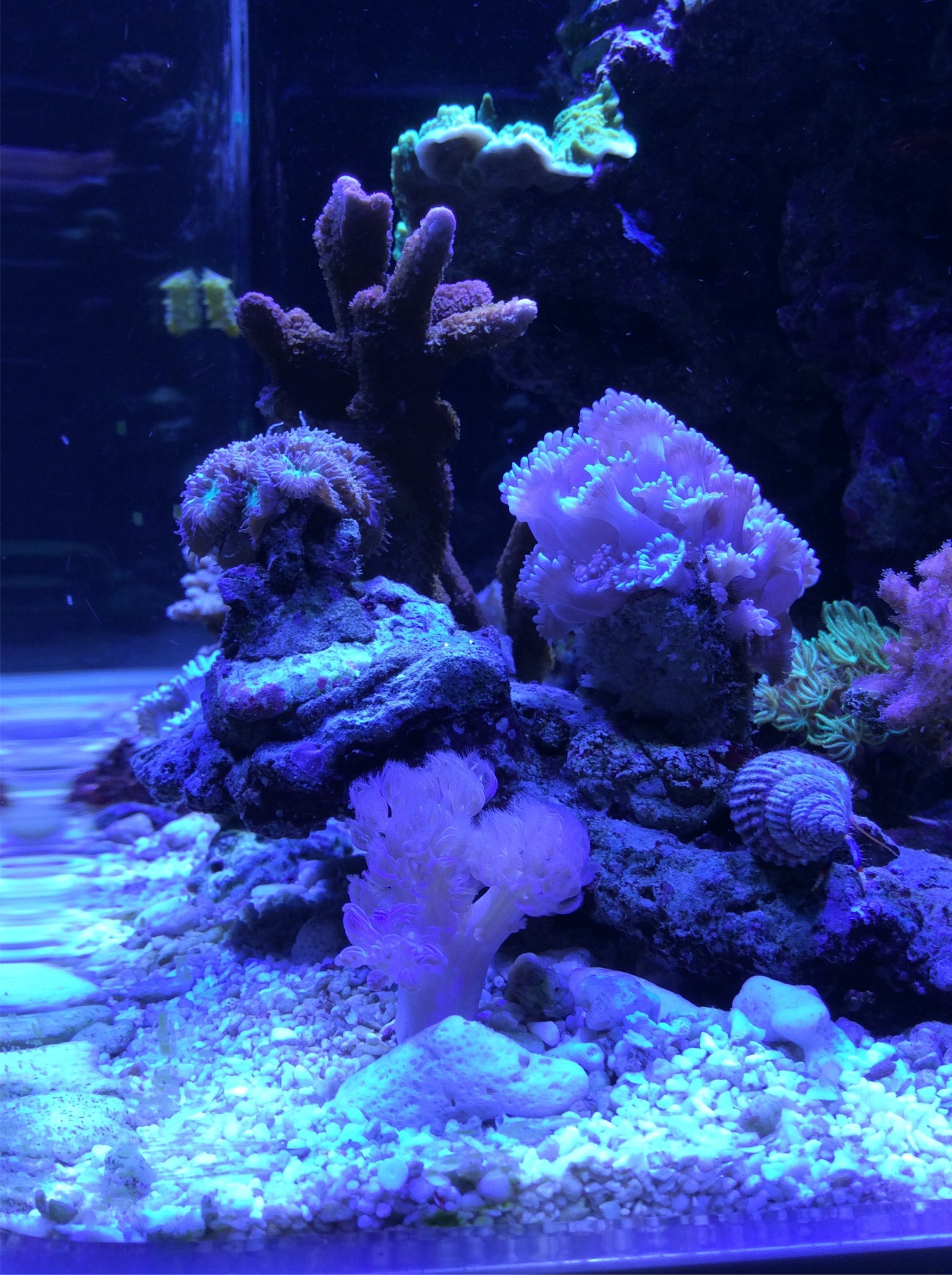

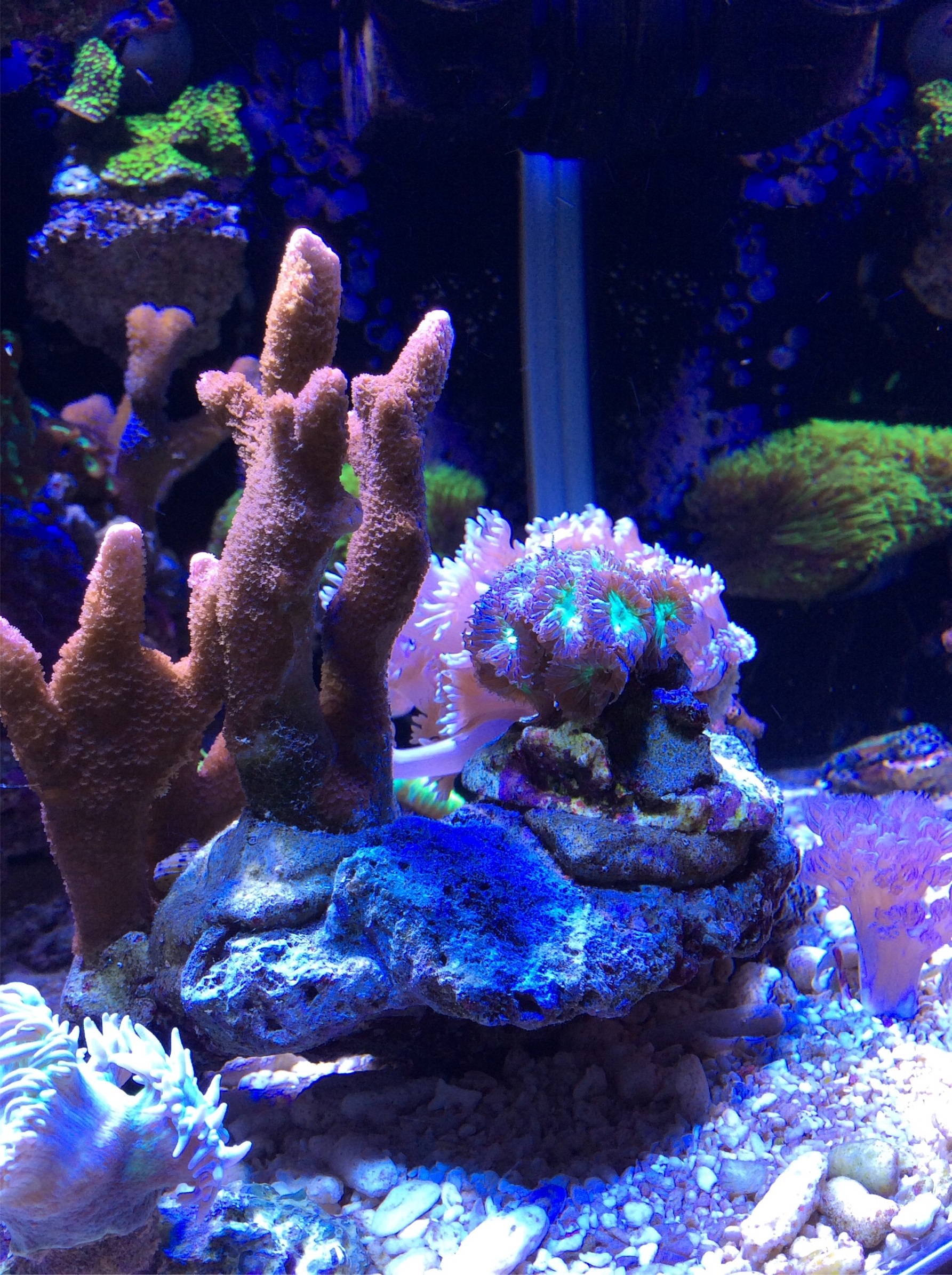

Hi Jens,
kann es denn bei der Montipora sein, dass die vernesselt wird? Ich sehe da perspektivisch nicht so ganz eindeutig eine Goniopora daneben stehen, oder? Selbst wenn die sich nicht berühren kann es durch den Schleim der Goniopora zur Verbesserung kommen. Goniopora nesselt teilweise extrem stark.
Die "Stelle" an der Montipora digiatat sieht jedenfalls nicht nach einer Nährstoffproblematik aus, sondern könnte eher Vernesselung sein.

Hallo Jörg und danke für Deine Unterstützung. Die Goniopora, steht, wie hoffentlich auf dem Foto zu erkennen ist, etwas weiter entfernt. Direkt vor der Monti steht diese (siehe Foto) Koralle. Ich hoffe das es eine Art ist, die nicht so stark nestelt. Eine Berührung der beiden kommt aber nicht zustande.

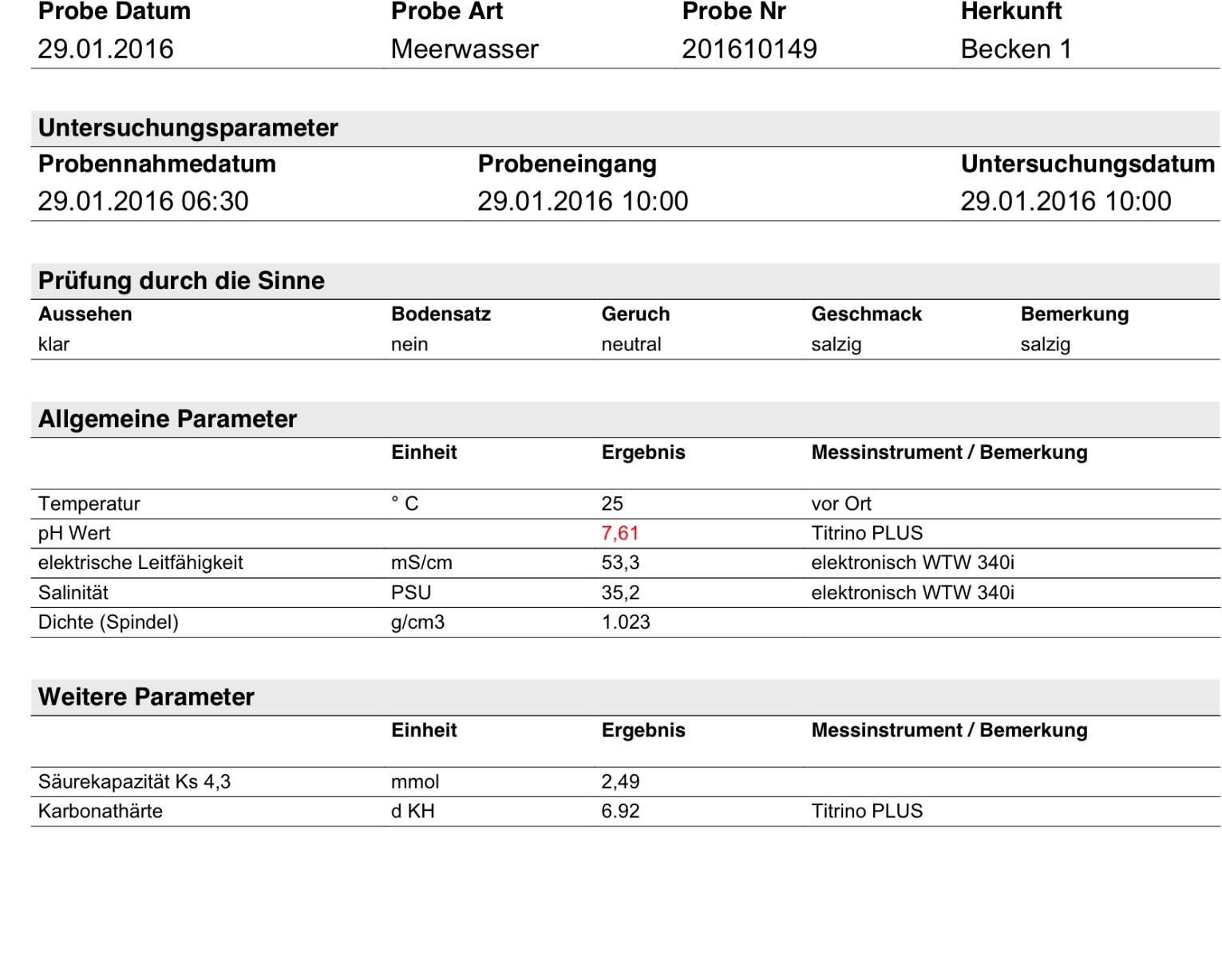

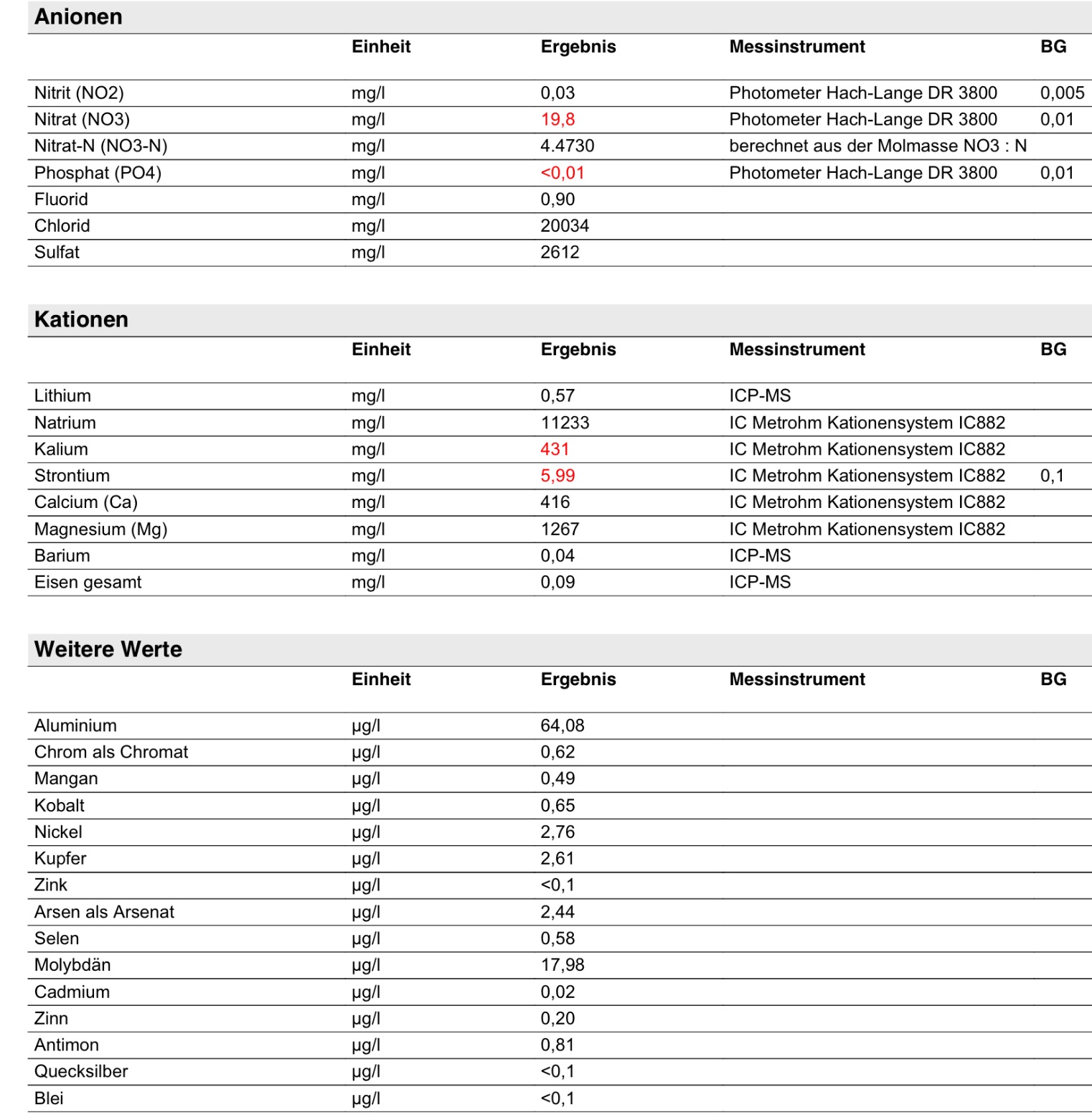

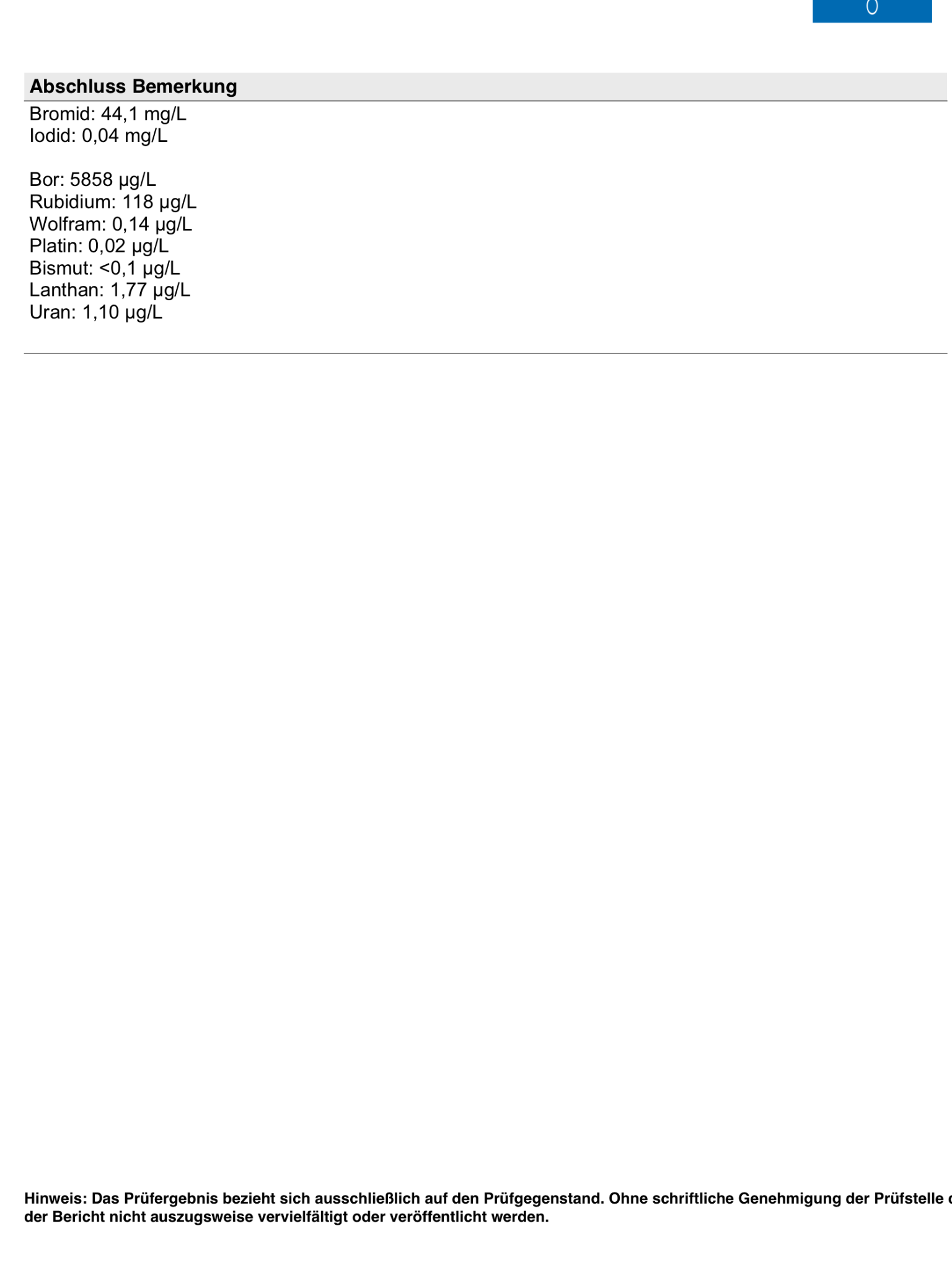

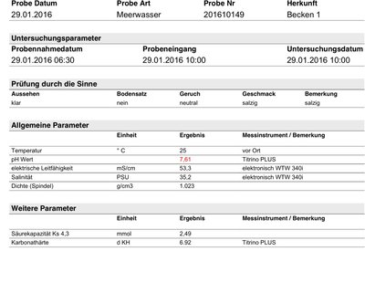

Guten Abend,
hier sind nun die aktuellen Wasserwerte. Bin für jeden Verbesserungsvorschlag dankbar.
Mit freundlichen Grüßen
Jens

hat keiner Vorschläge, wie ich die Wasserwerte verbessern könnte?

Hi Jens,
ich denke schon das du da was tun kannst. Von den Werten her würde ich mal das Po4 als Problem schuldig machen.
Strontium und Kalium sollten nen ticken höher sein, ich glaube aber nicht das sie das Problem derzeit darstellen.
Ich würde wenn möglich den Abschäumer trockener einstellen, desweiteren kannst du ruhig mehr Frostfutter verfüttern.
Das wären so die ersten Sinnvollen Maßnahmen.
Ich jedenfalls würde den Po4 wert stark im Auge behalten.
Denny

Hallo Danny,
erst mal danke für die Info. Den Abschäumer habe ich noch ein Stück weiter aus Wasser gezogen, obwohl er schon eine ganze Woche laufen muss, damit überhaupt ca.1/8 Flüssigkeit sich ansammeln kann. Wie bekomme ich denn den Strontium und Kalium Wert angehoben?
Jens
Re: Weiße Stellen und eingezogene Polypen.
Hallo Jens
Kalium ist in einigen der Sangokai Produkten, so unter anderem im Chem SPS... Strontium müsste über eine gezielte Lösung angehoben werden.. nach Jörg ist Strontium "nicht kritisch".

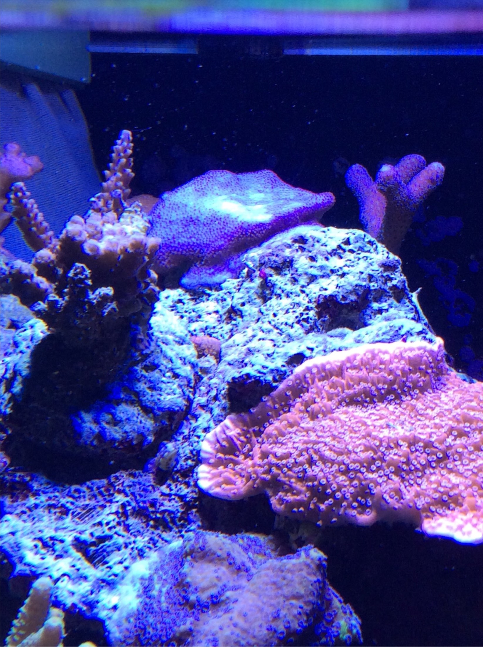

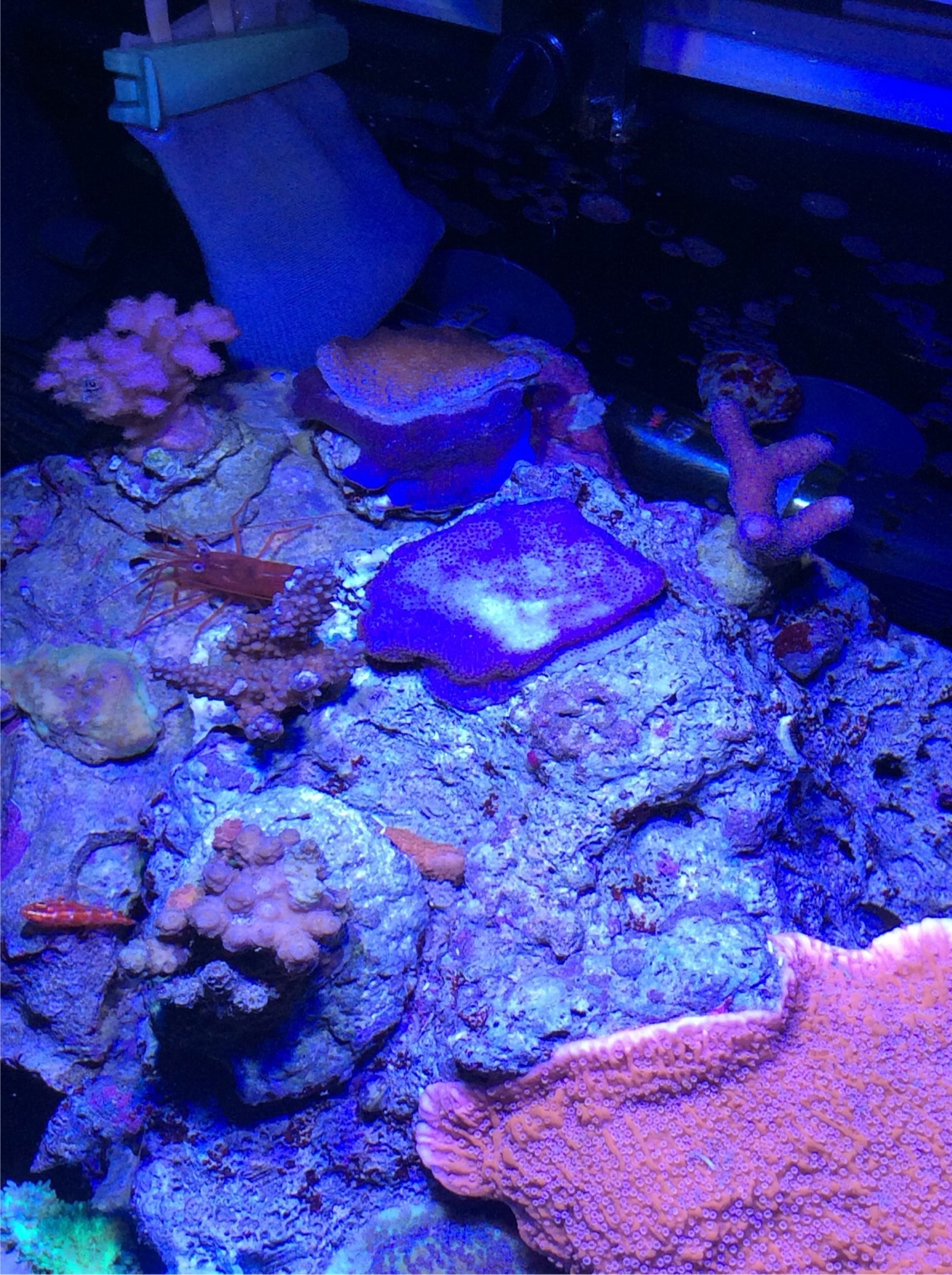

Danke für die Information. Werde mir dann mal die Dosierung anschauen und anwenden. Woran kann es denn liegen, das die Montiplatte immer mehr weiße Stellen bekommt und eine grüne Montiplatte (2 Foto linke Seite mittig) langsam braun geworden ist? Kann das auch an den vorliegenden Wasserwerten liegen, oder gibt es hierfür vielleicht andere Ursachen?
Jens
