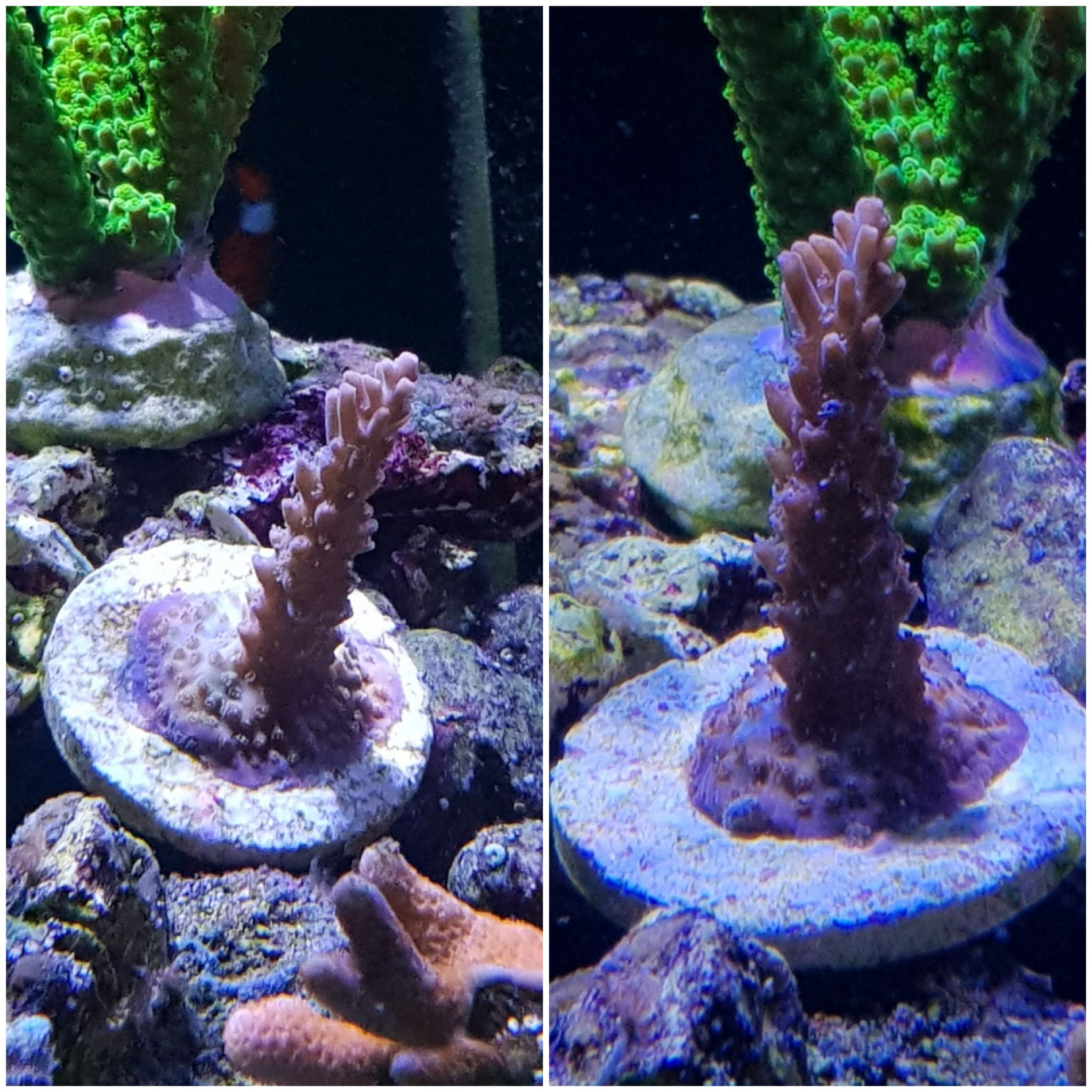

Anbei noch ein Bild einer Acropora Strawberry Shortcake. Ich habe diese von WhiteCorals durch den Adventskalender bekommen und kam sehr braun an. Mittlerweile kommt die Farbe zurück - es gilt aber zu beachten, dass diese Koralle gerade mal 3 Wochen im Becken ist.
Auf dem Foto kommt die grünlich zurückkommende Farbe nicht so deutlich raus. Aber auf der Lichtzugewanten Seite wird das Zwischengewebe heller und wird wieder grünlich. Das Wachstum beschränkt sich zunächst auf die Basalscheibe
