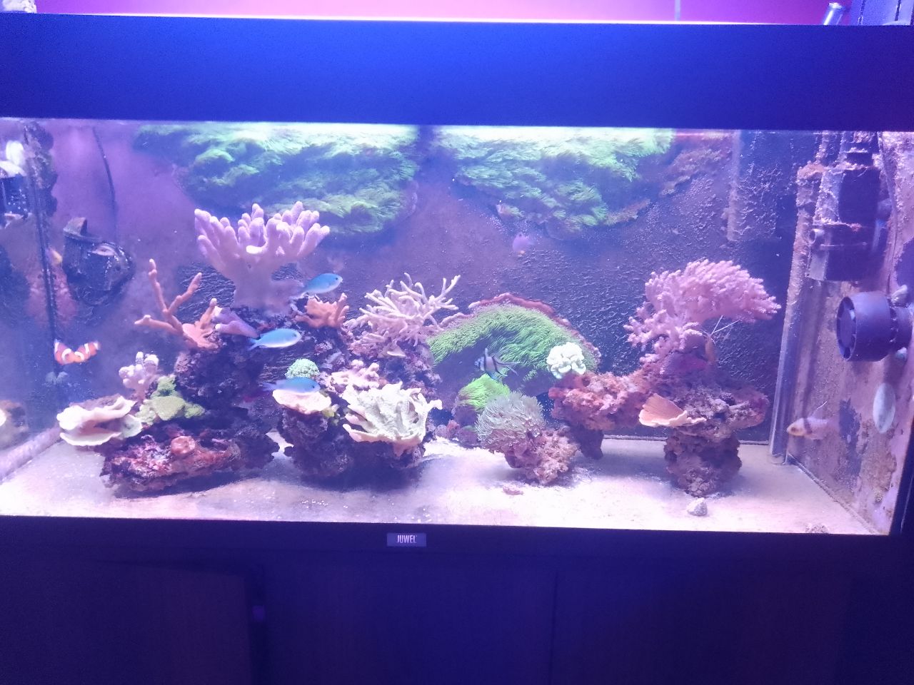

[attachment=1]IMG_20251218_144746_009.jpg[/attachment]
Hier könnt ihr die ungeschönte Wahrheit sehen. Scheiben wurden nicht geputzt und nicht's wurde bearbeitet. Die Korallen stehen offen und haben Wachstumspitzen während man an der Rückscheibe gut die Algen erkennen kann. Da müsste man eigentlich sagen mein Becken hat genug bzw. schon zu viele Nährstoffe. Aber mit den geprüften Test's bin ich froh wenn wenigstens ein leichter Farbumschlag statt findet.

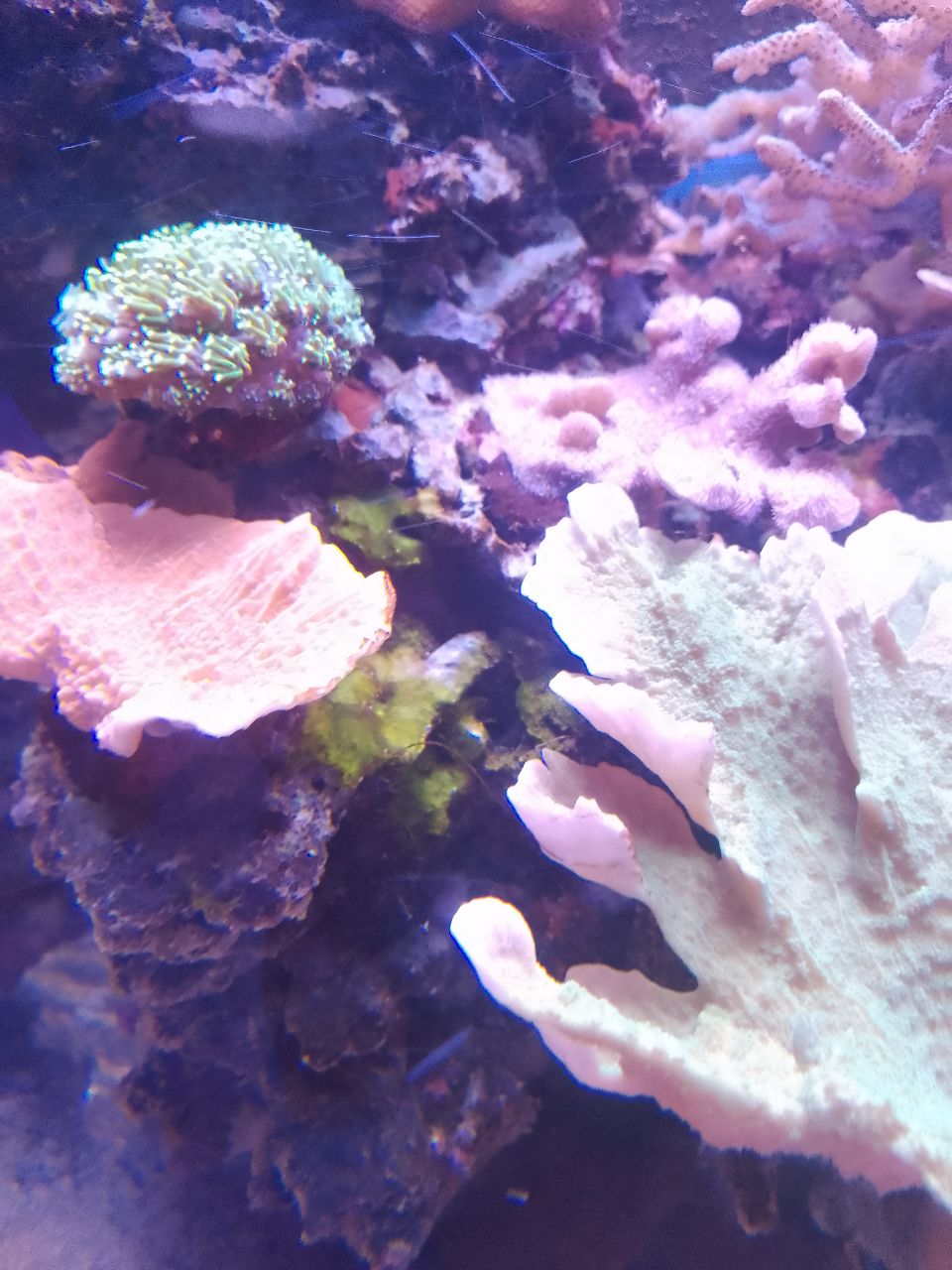

Und zwischen den beiden Montiplatten wachsen munter die grünen Cyanos...
Keine Sorge, die Galaxea wird umziehen.
Und da mein Aquarium nicht mehr als 250 PAR an der Milka hat würde ich eine extreme Überbeleuchtung ausschließen.
