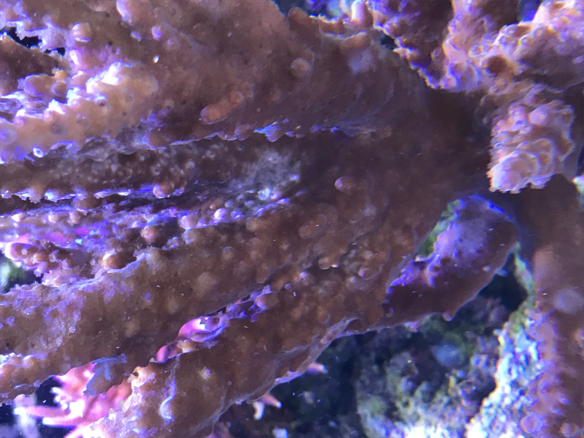

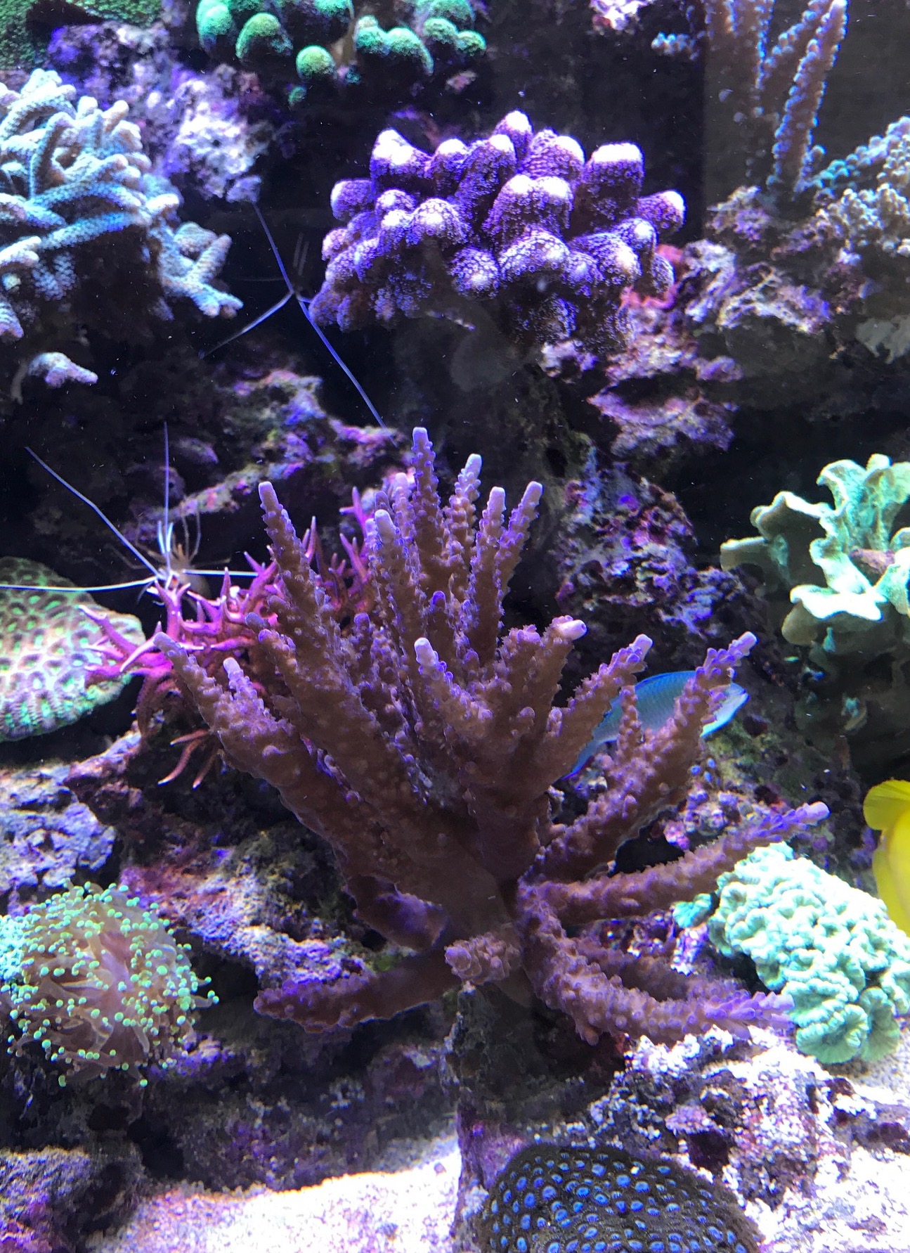

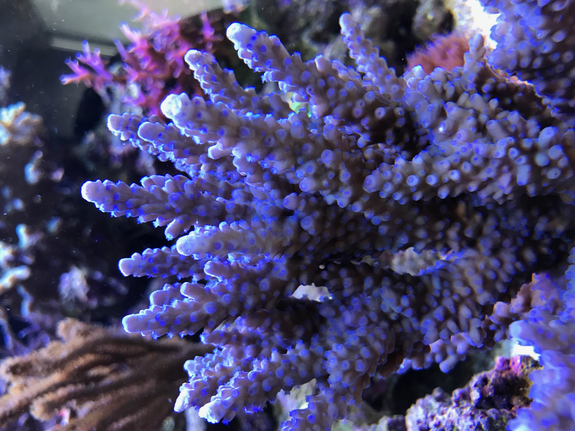

seit einiger Zeit verliert die unten abgebildete Koralle immer mehr an Farbe.
Jetzt habe ich verschiedene Stellen an der Koralle entdeckt, die für mich wie Frassstellen aussehen.
Könnten dies Strudelwürmer sein?
Würmer oder irgendwelche Gelege kann ich nicht erkennen.
Zum vergleich habe ich zwei Bilder aktuell von heute eingestellt und ein Bild der Korallen von vor 2 Monaten.
Oder vielleicht liege ich ganz falsch und es liegt ein anderes Problem vor.
Für ein paar Tips und Hilfe diesbezüglich wäre ich euch dankbar.

das sieht ziemlich nach AEFW aus, ja. Einfach mal die Korallen in Pest Control bzw. in The Dip von Fauna Marin baden, da wird einiges runter kommen.

Richtig, ich nutze aber auch noch das "alte". Wichtig dabei ist die Tiere nicht nur rein zu stellen in das Gefäß, sondern das Tier hin und her zu schwenken. Vorher natürlich Symbiosekrabben entfernenStefan01 hat geschrieben:ich dachte The Dip wäre der "verbesserte" Nachfolger von Pest Control ?!
