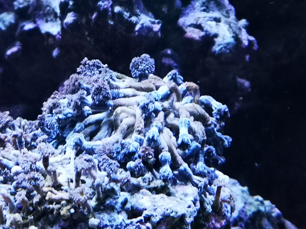

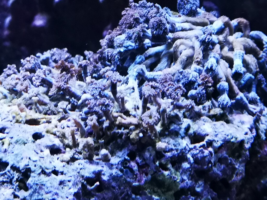

Hallo. Ich pflege seit fast 8 Monaten eine clavularia viridis. Sie war toll gewachsen, stand sehr hoch und zeigte leuchtende Farben.
Nun liegt sie am Boden und von den Stengeln her wirkt sie braun...
Was kann passiert sein?
Ich habe momentan leichte Dinos am Boden ( habe mikroskopiert, mit positiven Ergebnis).
1. Aufgrund der Dinos habe ich das Licht angepasst.... (es gibt hier im Forum ein Beitrag dazu) UV, Violett, Grün und Rot ganz raus, Royal Blue gesenkt. Weiß und Blau sind momentan am dominieren.
2. Meine Nitrat und Phosphatwert waren nach Zugabe von Nite Out stark angestiegen.
Po4 auf 0.19 und Nitrat über 20. Durch Wasserwechsel und Rowaphos ging Po4 vermutlich zu schnell runter. Jetzt bei 0.06. Nitrat bei ca. 15
3. Ich habe die Strömung geändert. Obwohl ich sie immer noch nicht zu stark finde?
Was kann passiert sein und was kann ich machen?
Was kann das Braune an den Stengeln sein?
Bilder und aktuelle ICP beigefügt.
Gruß Daniel

Hi Daniel,
Ja, das waren natürlich einige Änderungen. Obwohl ich denke in die richtige Richtung. Und clavularia sind äusserst regenerationsfreudig. Hab's auch erst wieder gemerkt.
Du solltest Strontium, Bor und Molybdän anheben. Die sind alle ziemlich niedrig. Auch deine Sali bitte nach oben korrigieren.
