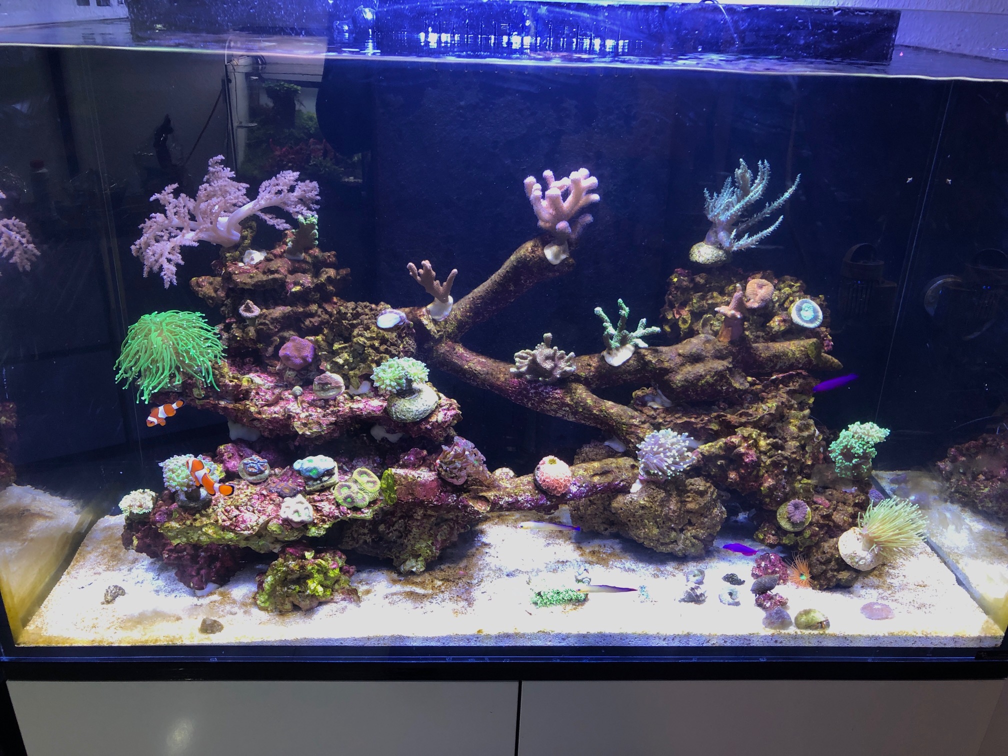

Unser Becken läuft nun seid 3 Monaten. 250l (90x50x55),gemischt (Bild)

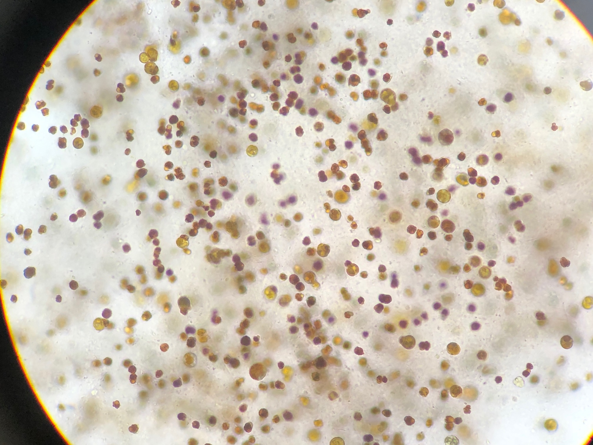

Jedoch bekomme ich von Beginn an kein Nitrat und Phosphat ins Becken. Analysen ergeben stets nicht nachweisbar. Ich füttere täglich Frostfutter und gebe seid heute auch Sangokai NutriP und NutriNP hinzu. Zwei Euphyllia machen so langsam wieder etwas auf. Kann der Närstoffmangel an einer zu starken Beleuchtung liegen? Dieses Thema ist für mich echt ein sehr schweres Thema. Ich nutze für das Becken eine Mitras lx7206 mit den Einstellungen von Jörg und auf dem Modus high efficiency bei 100%. Hatte vorher auf High Output 80% (Empfehlung von GHL), jedoch fingen dann enorm die Algen an zu sprießen. Es zeigen sich immer einige Korallen (Euphyllia, Ricordea und andere) die regelmäßig so braunes Zeug aus ihrer Mundöffnung entlassen. Habe dieses Zeug mikroskopert, aber weiss nicht ob es Zooxanthellen sind (Bild ist unten). Sie bewegen sich nicht. Der Boden ist mittlerweile wieder sehr braun, jedoch vermehrt anstellen unterm Riff, wo weniger Licht hinkommt.

Ich hab irgendwie keine Ahnung ob das zu viel oder zu wenig Licht ist. Jeder sagt mir eine Mitras auf dem Modus wäre viel zu wenig, aber ich habe das Gefühl durch die Algen, (eher blasse Milka welche ziemlich oben und mittig steht) und generell eher helleren Korallen, es wäre zu viel.

Für mich sieht das nach ausgestorbenen zooxanthellen aus und eher zu viel Licht. Würde vorerst auf max. 75 % gehen, 3 Tage jeweils 1ml/100 l comelete und complex dosieren und die Milka weiter unten platzieren. Die ist nicht so lichthungrig.

Deine Steine sind recht dunkel; vornehmlich die Riffäste und die Steine im oberen Bereich. Hast Du Schnecken im Becken?

Also vom Foto her hast du auf keinen Fall zu wenig Licht. Und ausgestoßene Zooxanthellen deuten auch eher auf ein zu viel hin. Meist in Kombination mit sehr wenig Nährstoffen.
