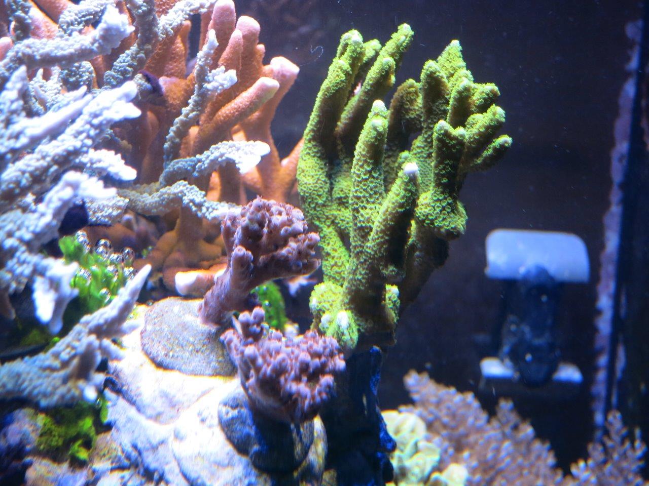

Deiner grünen Montipora und auch der Acropora, die ich vor knapp 3 Wochen von Dir erhalten habe, geht es bei mir sehr gut, sie haben auch noch ihre Farbe. Ich habe sie oben auf meinem Riffdach platziert. Die Aktivkohle von Jörg habe ich auch, allerdings nur 25g im Becken.
Falls es sich bei Dir um Kaliummangel handelt, ich gebe täglich 1,5ml sango chem-SPS in mein Becken (115L), darin ist Kalium enthalten.
Stelle doch mal ein Bild von Deinen Korallen herein.

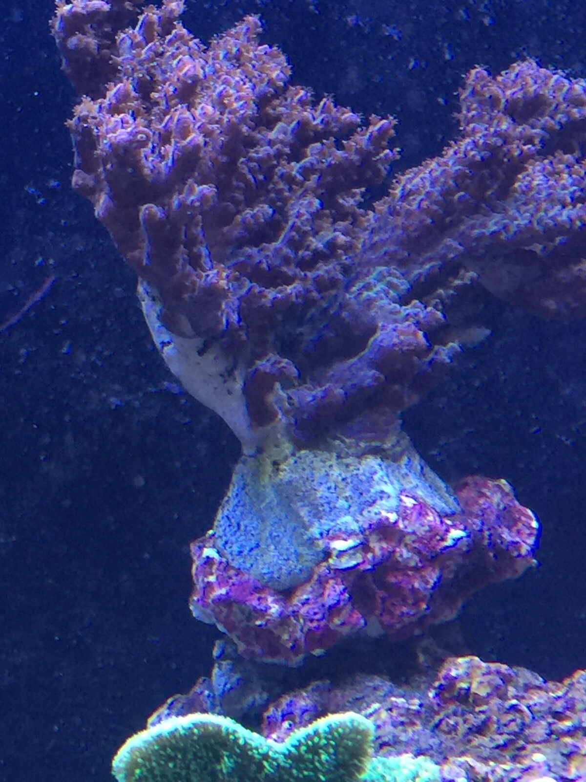

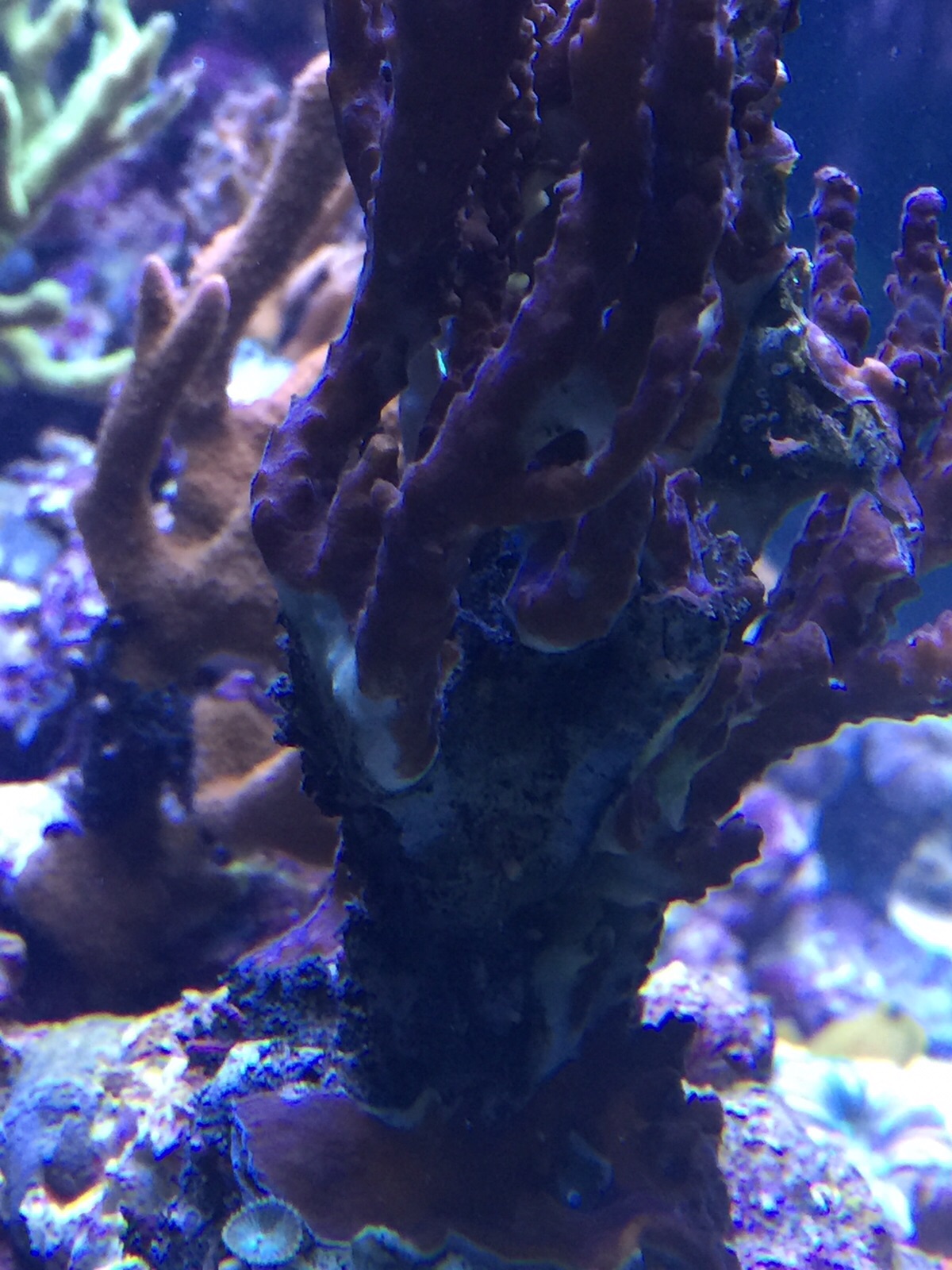

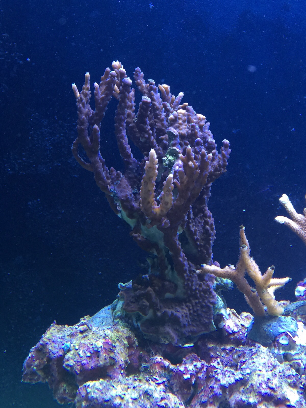

Ich habe hier mal ein paar Bilder. Ob es nun wirklich an der Kohle liegt weiß ich nicht, habe diese am Freitag auch erstmal entfernt. Der Geweberückgang beginnt immer an lichtarmen stellen, diese werden dann ganz schwarz, wie es auf Bild 2, die Montipora im Hintergrund, zusehen ist. Die Acropora, Bild 2+3, war eigentlich lila. Irgendwie weiß ich im Moment auch nicht mehr was ich da noch machen soll.
Gruß Frank

Hast Du die Möglichkeit die Koralle raus zu nehmen ? Könnten zumindest bei der Acro auch Strudelwürmer sein !!!
wie sind Deine aktuellen Wasserwerte ?
