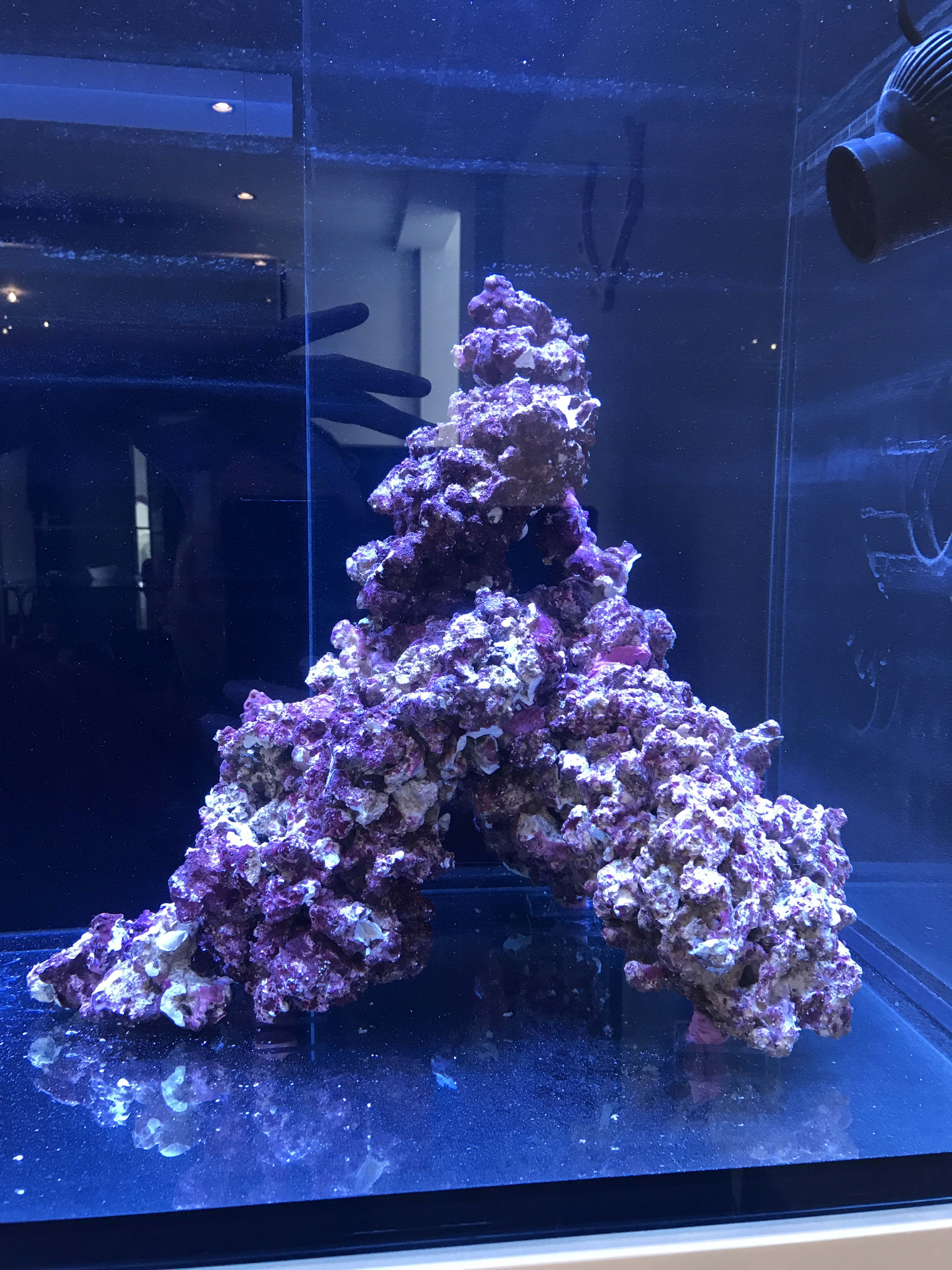

Ich glaube man kann mein Becken ab jetzt als gestartet bezeichnen. Das heißt ich fange morgen mit dem Start Dosierplan an womit die erste Dosierung laut Dosierplan dann am Montag erfolgt?
Hier der größere der beiden Rifftürme

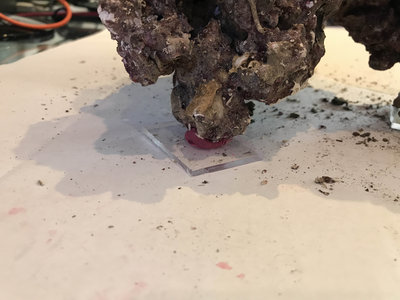

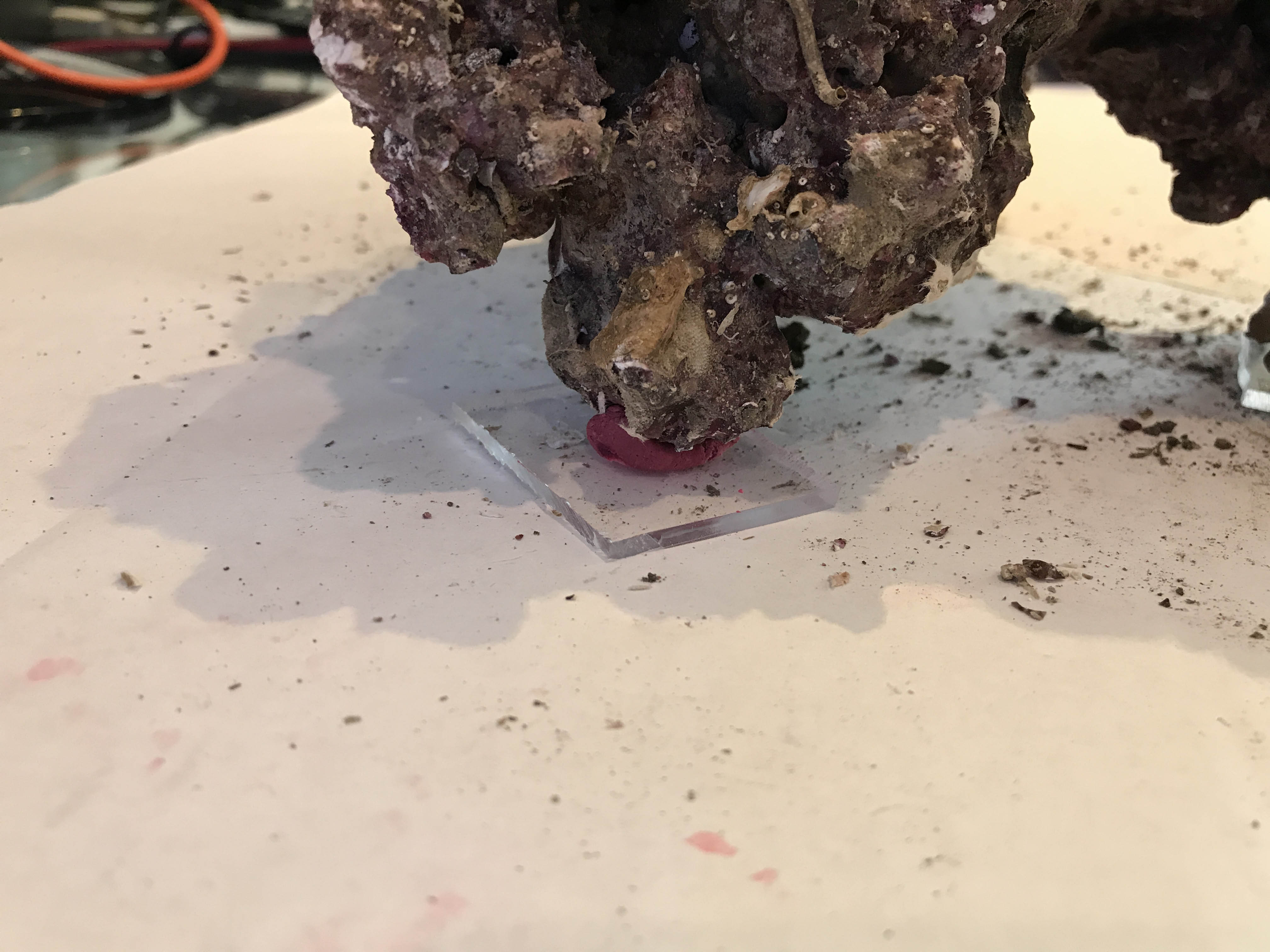

Die Auflagepunkte der Real Reef Rocks habe ich mit kleinen Plexiglasstücken unterlegt

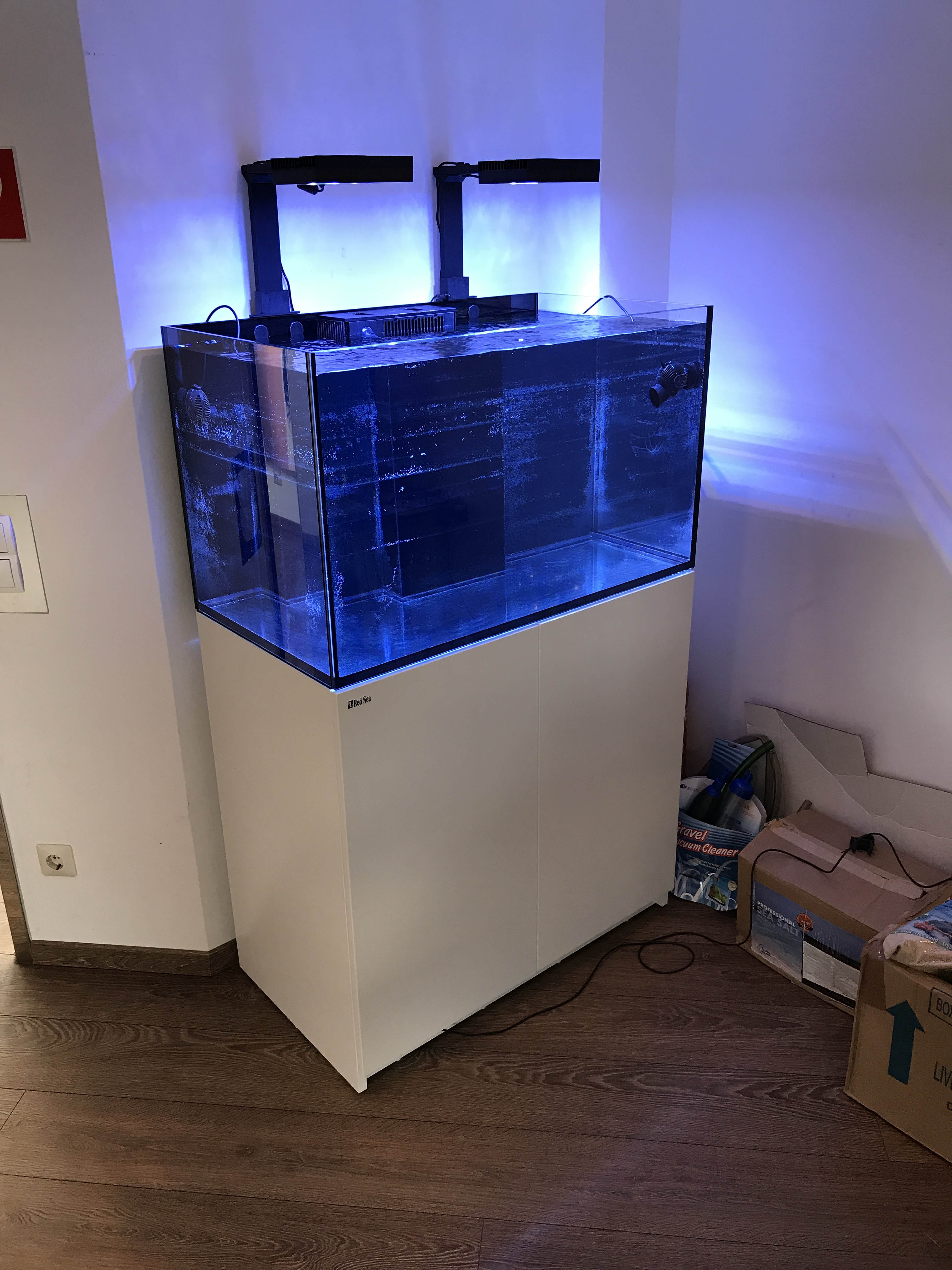

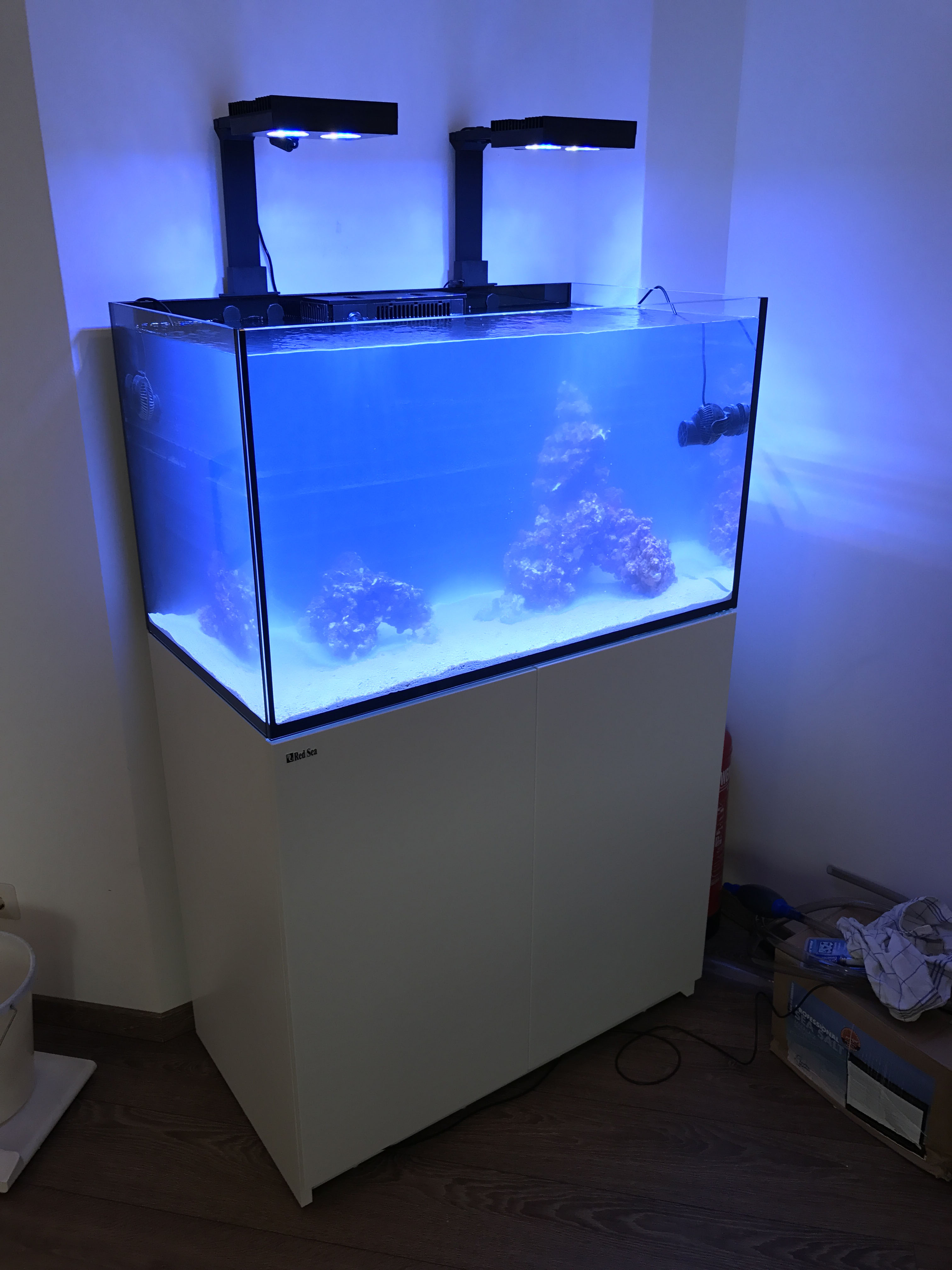

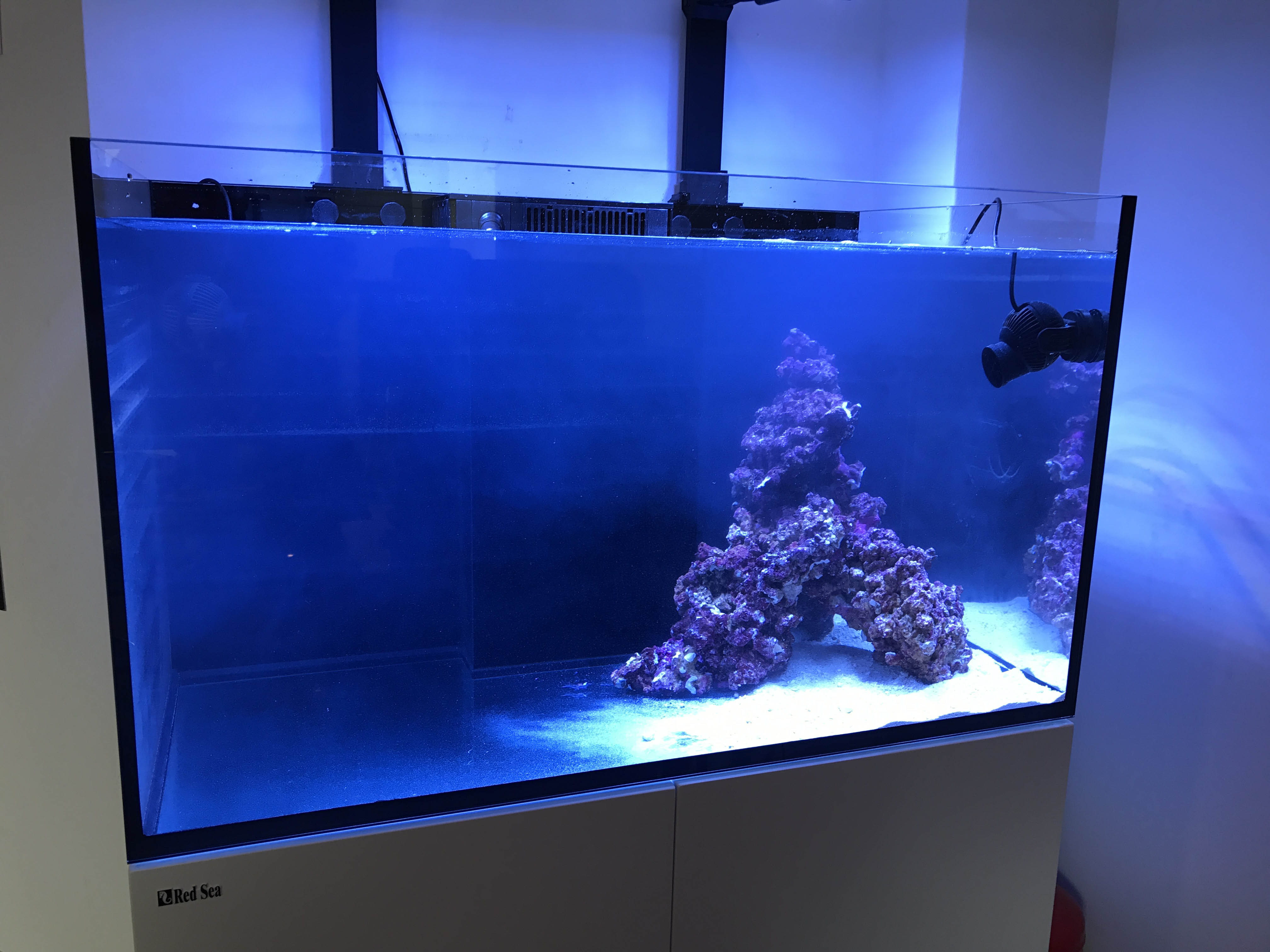

So schauts jetzt aus
Aktivkohle ist nun auch mittels einem Aqua Medic Multireactor M im Filterbecken. Ob ich den Abschäumer einschalten soll bin ich mir nicht sicher, ich habe auch das Problem, dass der Topf in ca. 5 Minuten komplett voll ist und das bei der Einstellung Minimum. Ich habe einen Bubble Magus Curve 5 der in 21 cm Wasser steht!
Ich hoffe euch gefällt mein Aufbau. Wenn jemand einen Tipp zum Abschäumer hätte oder wenn sonst etwas auffällt würde ich mich über eine Rückmeldung sehr freuen!
Danke!

Ich habe meinen mit dem Aufsalzen eingeschaltet! Dann kann er in Ruhe einlaufen (braucht auch zwei bis drei Tage ) und es werden gleich die ersten schwebeteilchen Entfernt.
Grüße Armin
Einen minimalistischen Aufbau finde ich gut, aber der linke Stein ist so weit von den Lampen weg, das es da vermutlich mit SPS schwierig wird. Wenn du anders besetzen willst, dann sollte es aber ok sein.
