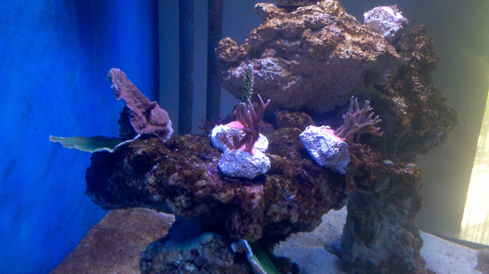

Und noch zwei:

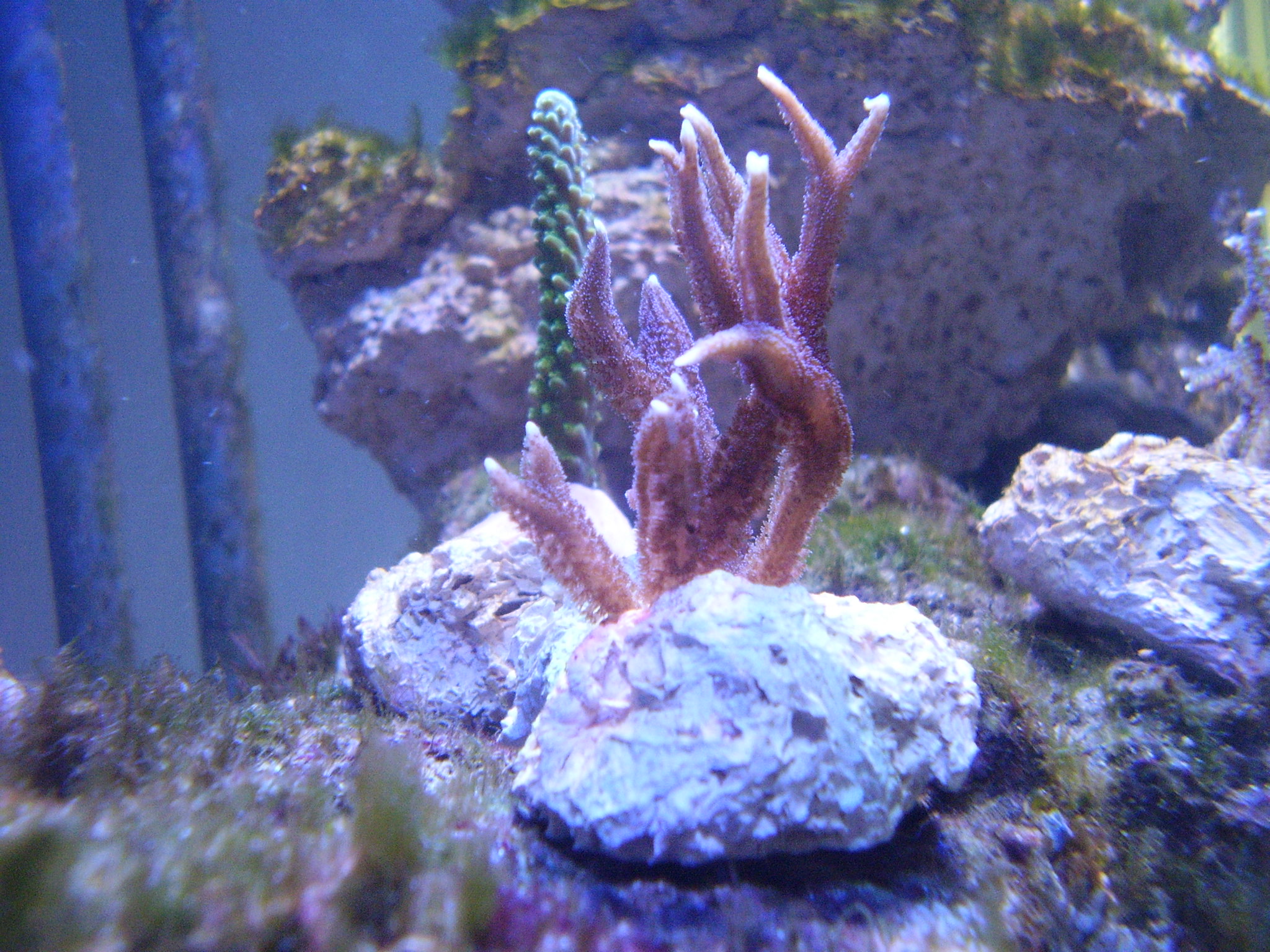

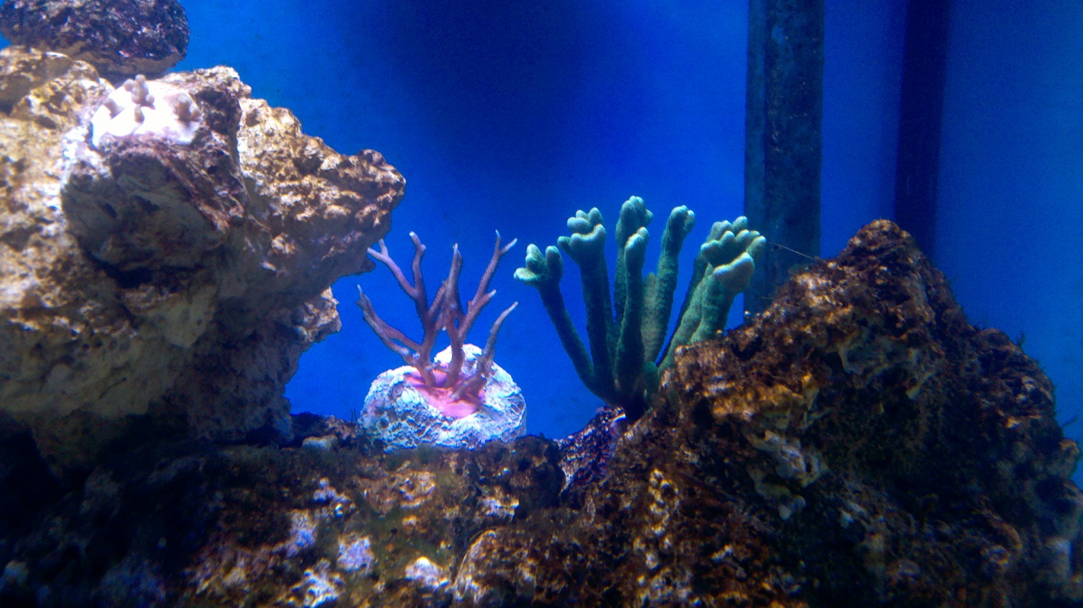

9ter Tag mit Sangokai, finde das Becken entwickelt sich ganz gut.
Korallen machen auf, bis auf die kleine "Zicke" von Weichkoralle, aber die kommt bestimmt auch noch .

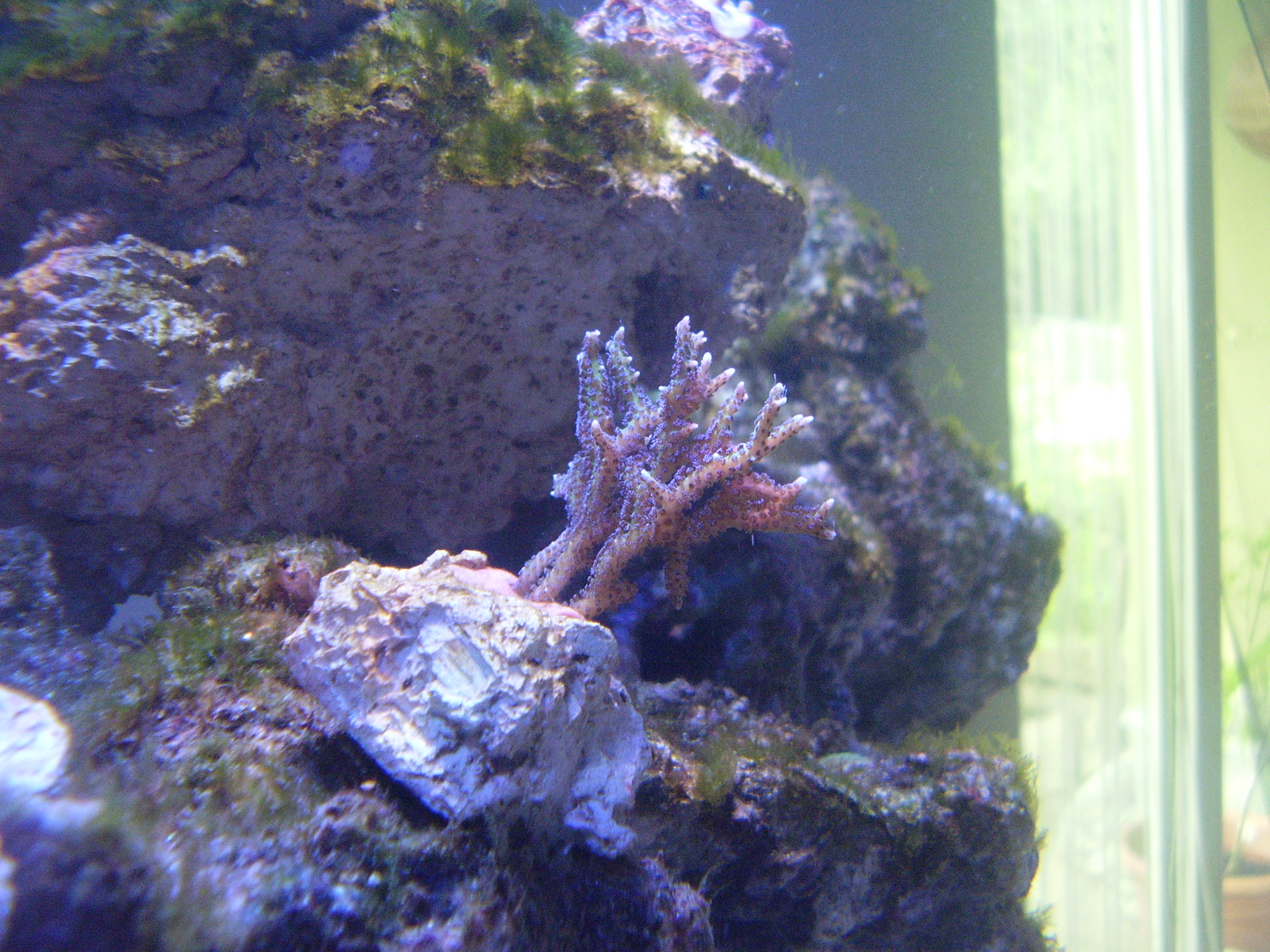

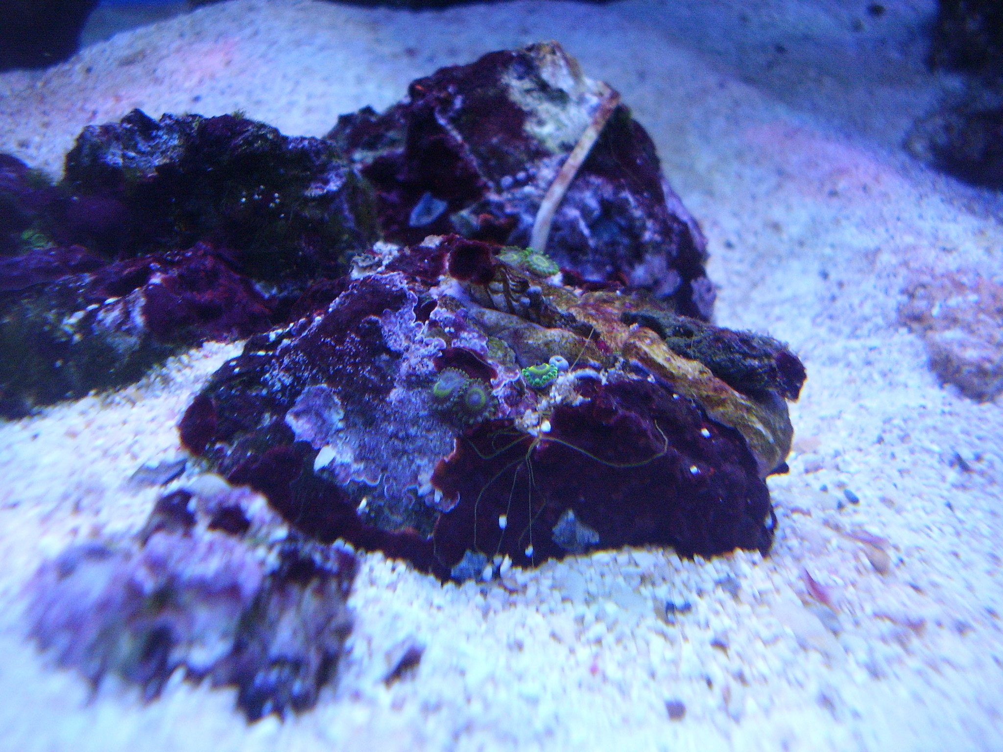

und noch ein paar Bilder: Die wollen irgendwie ned, die Krusten. Kann das mit PO4 zusammenhängen?

Hi Mark,
Deine KH ist zu hoch, aber die fällt von alleine. Phosphat ist in der Tat eine mögliche Ursache, schäume bitte nur sehr trocken ab und wenn Du einen Adsorber im Einsatz hast, nimm den bitte raus. Du musst schauen, dass Du mehr Nährstoffe ins Becken bekommst bzw. die verfügbaren Nährstoffe länger im Wasser behältst.
