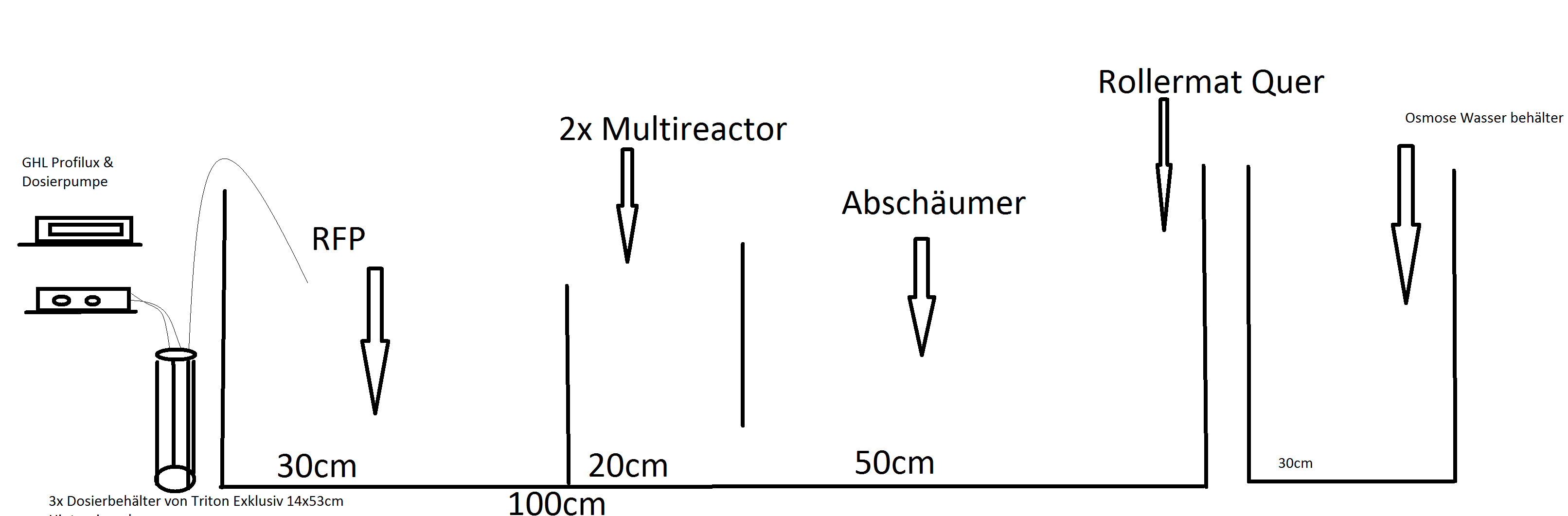

Hallo :D
habe die Skizze mal vorbereitet.
Meint Ihr das wäre gut so?
LG Alaattin

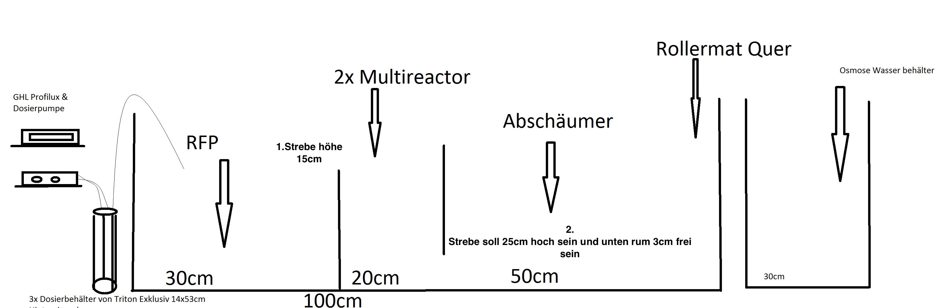

alaattinb
Beiträge: 155
Registriert: Donnerstag 30. Juli 2015, 02:13
Wohnort: Calden
Re: Planung vom neuen Becken
Beitrag von alaattinb »
Das Technikbecken wird 100cmLang 55cm Tief und 45cm Hoch sein.
Was meint Ihr ist das so ok? auch das mit Streben?
LG Alaattin
Beiträge: 4097
Hallo Alaattin,
warum nicht? Kann man so machen.
alaattinb
Beiträge: 155
Wohnort: Calden
Hi Jörg,
wie hoch sollten den die Streben sein?
LG Alaattin
Beiträge: 4097
äh, keine Ahnung, das musst Du wissen (idealer Wasserstand Abschäumer, etc.)...
alaattinb
Beiträge: 155
Wohnort: Calden
Wasserstand wird bei 20cm sein habe den die beiden höhen eingetragen
LG Alaattin
Stefan
Beiträge: 42
Registriert: Donnerstag 4. Juni 2015, 14:40
Wohnort: CH - Burgdorf
Beitrag von Stefan »
Hi Alaattin
Ich würde die Scheibe zwischen Abschäumer und Multireaktor weglassen, sehe den Sinn dahiner nicht wirklich :) Nur eine Scheibe mehr die du putzen musst ;) zudem nimmt sie dir für Zukünftige Updates die Flexibilität.
Oder hast du einen Grund, wieso du da nochmals unterteilen willst?
Viele Grüsse
Stefan
