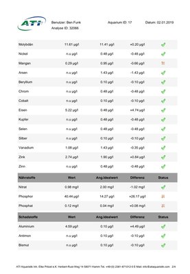

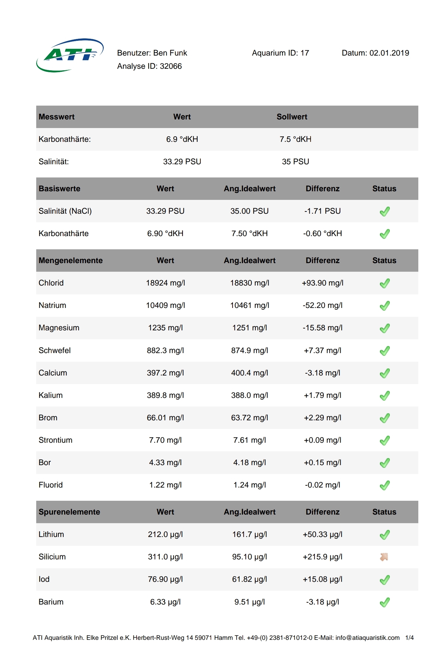

Nur am Rande... im NSW von ATI ist ausreichend Phosphat drin. Um die 0.07, wenn ich mich recht an die Analyse von ATI erinnern kann.

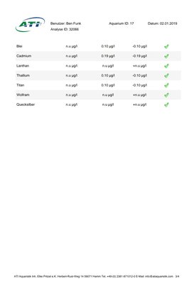

@Nanocube
Anbei die Analyse von der jetzige Charge.

Beitrag von TeslaRR »
Anbei analysie von ATI Meerwasser.

Hälfte NSW und Hälfte leicht in der Salinität erhöhtes Absolute Ocean und Du hast nahezu perfektes Wasser für einen Start.
