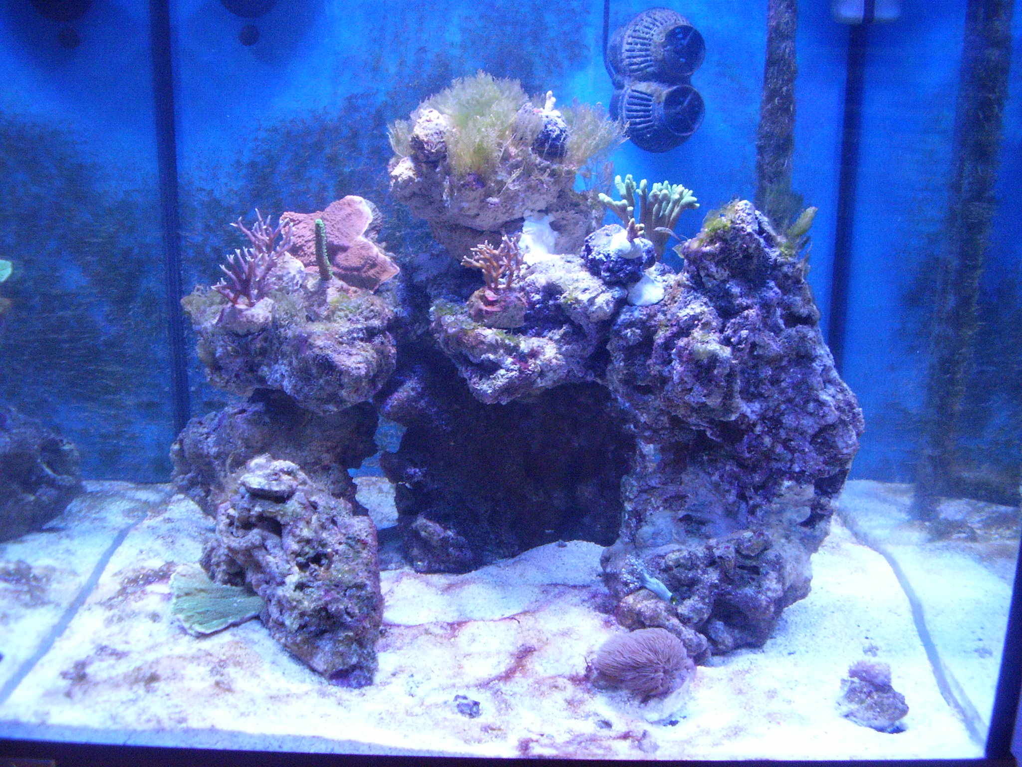

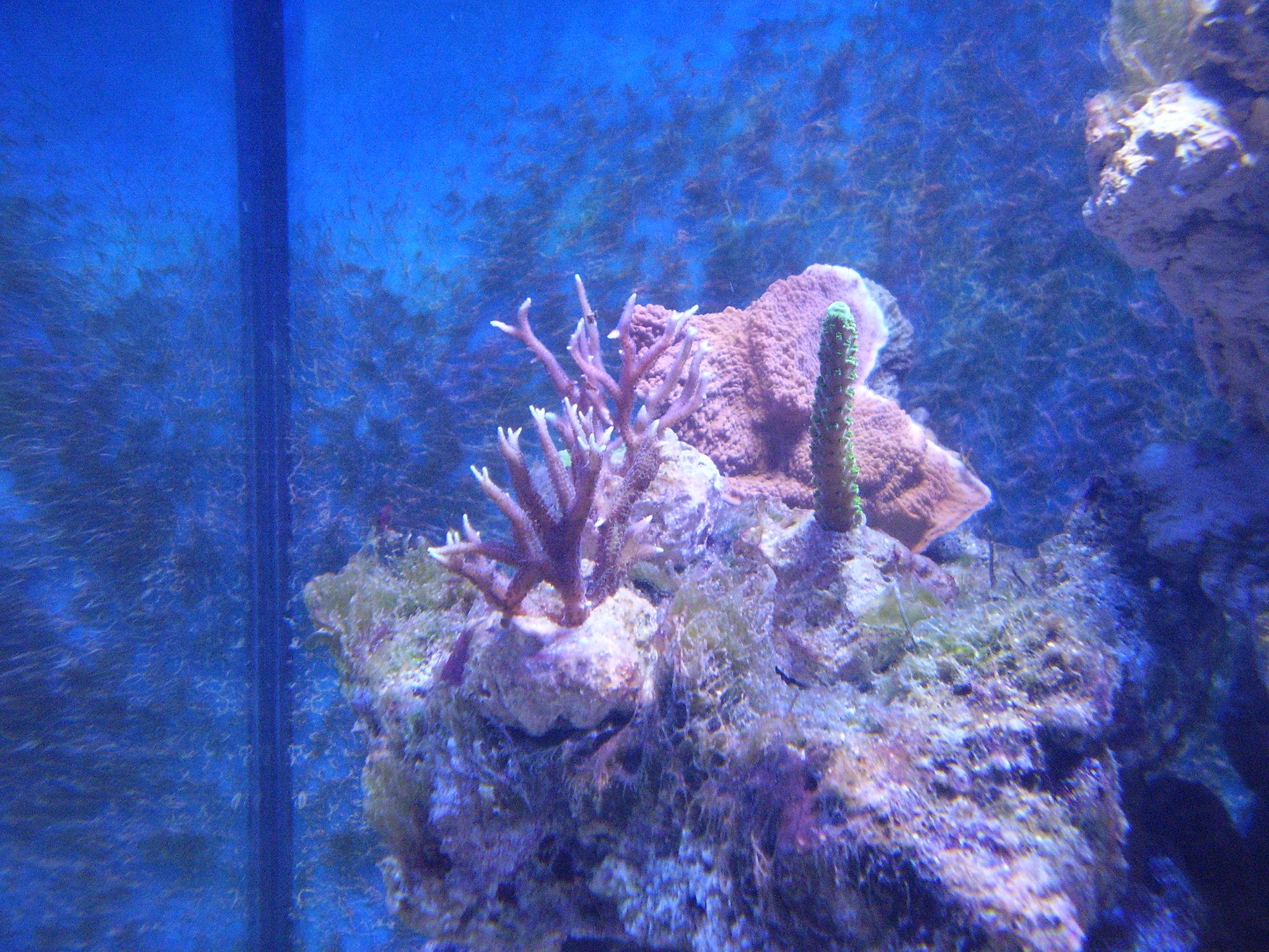

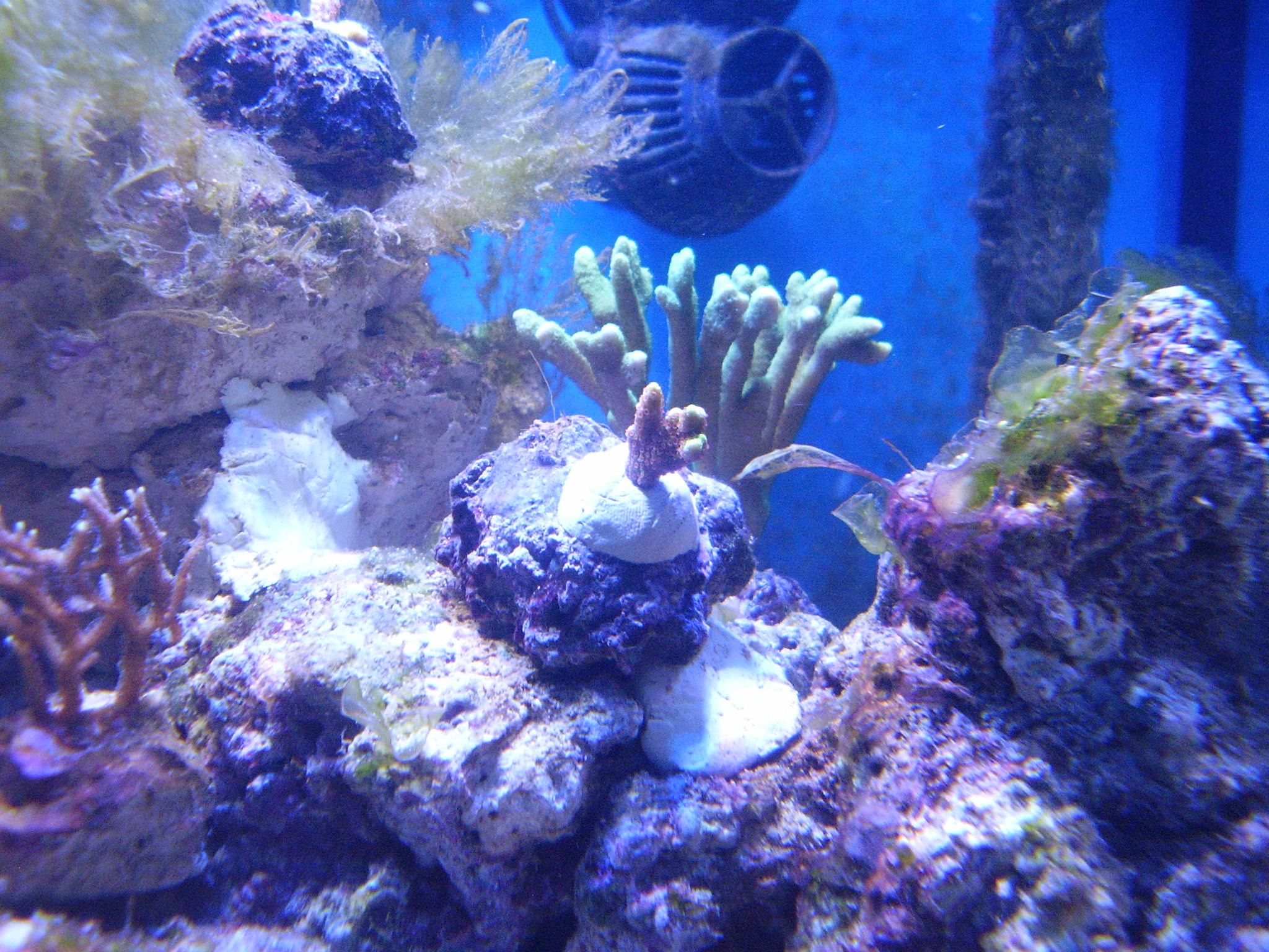

Hier nun die Bilder:
Gesamtansicht: Korallen:

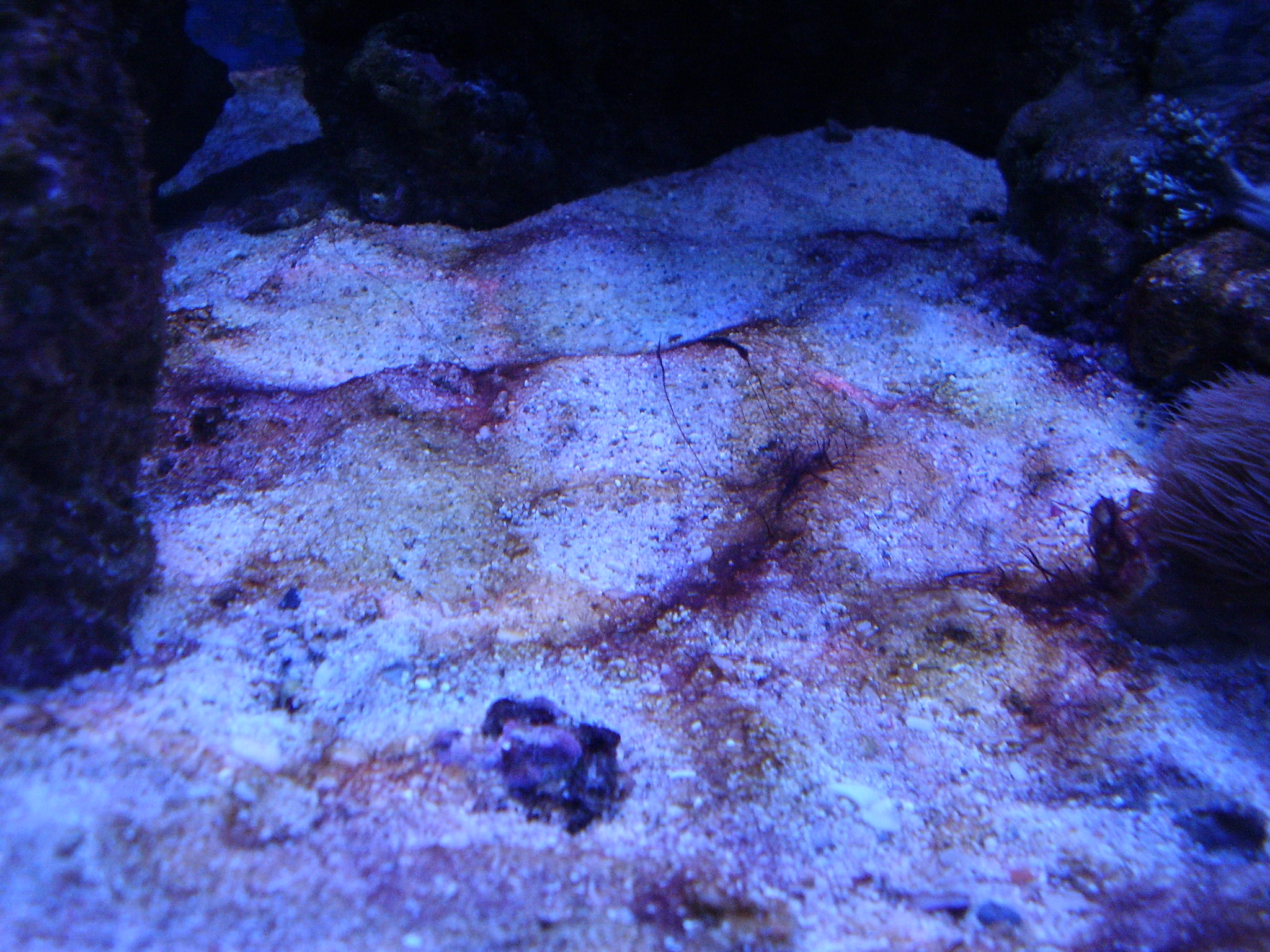

Bodengrund:

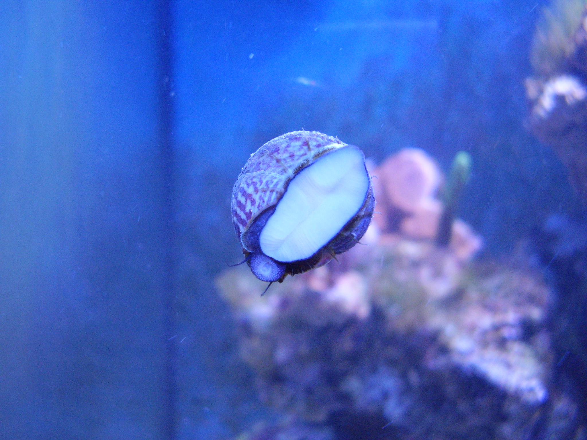

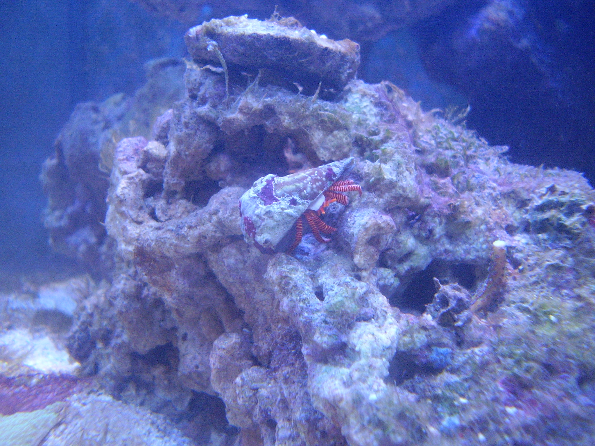

Meine kleinen Helfer:

Die Cyanos auf dem Boden sind jetzt nicht so tragisch. Dein Keramikstein entwickelt recht viel Bryopsis, da musst Du mal gucken, wie sich das weiter entwickelt. Ich hätte den Stein eh nicht dahin gesetzt, weil der viel zu hoch geht und da kaum eine Koralle größer drauf wachsen kann. Optisch fand ich die Gestaltung ohne diesen Stein auch besser.
Korallen können da gerne auch noch ein paar mehr rein, die Ableger sind ziemlich klein und es ist noch eine Menge Platz im Becken.
Die Montipora vorne links ist sehr nah am Boden, das mag die nicht unbedingt, v.a. wenn Sand obendrauf kommt. ich würde die etwas höher platzieren! Ist aber eh eine Koralle, die Du dann öfters mal beknipsen musst, die wird sehr schnell sehr groß.
Du kannst aber so langsam mal mit dem Fischbesatz beginnen, das Becken steht soweit okay und die Korallen zeigen auch schon Wachstum. Mit dem Fischbesatz kommen dann auch ein paar mehr Nährstoffe ins Becken.
Das nutri-complete würde ich aber mal absetzen und wie gesagt beobachten, wie das Becken dann darauf reagiert. Rein optisch sind da ausreichend Nährstoffe vorhanden!
