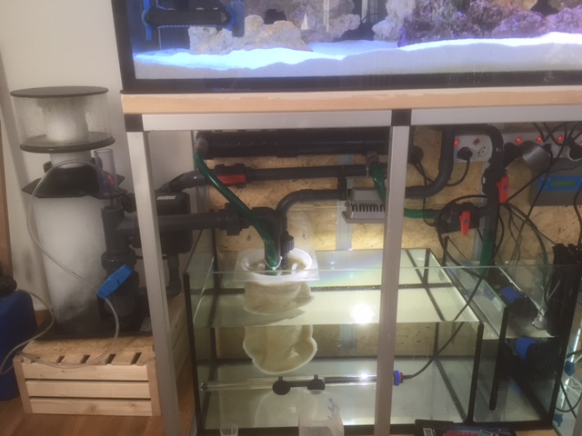

Merci Jörg für die Ergänzung, bei mir stehts ähnlich, da ich aber zu den "Exoten" mit Aussenabschäumer gehöre, erübrigt sich die Trennung
Hier mal ein Bild von meinem TB. Nach nun gut einem halben Jahr würde ich die Blasenfalle definitiv weglassen.
Gruss Stefan
Gruss Stefan
Das war einmal
Becken: 120 * 60 * 60
TB: 80 * 40 * 40
Beleuchtung: ATI Sirius X6
AS: Deltec AP701
Das war einmal
TB: 80 * 40 * 40
AS: Deltec AP701
