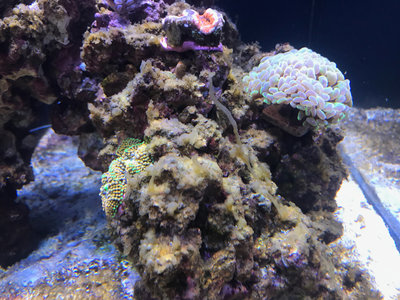

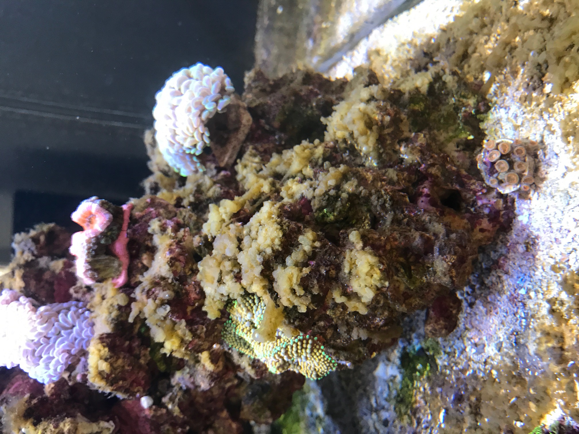

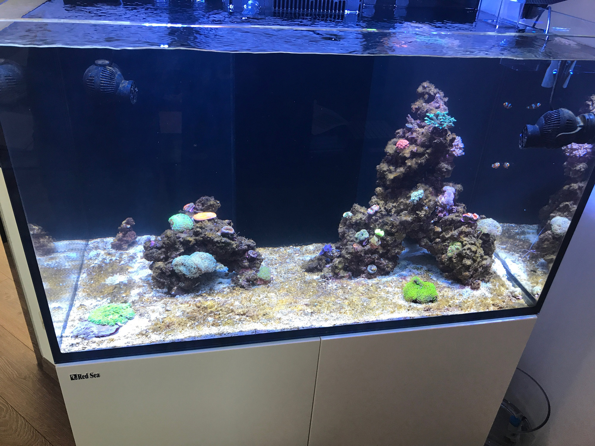

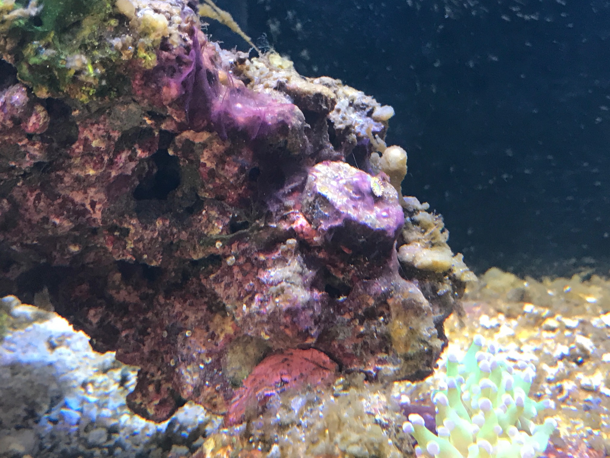

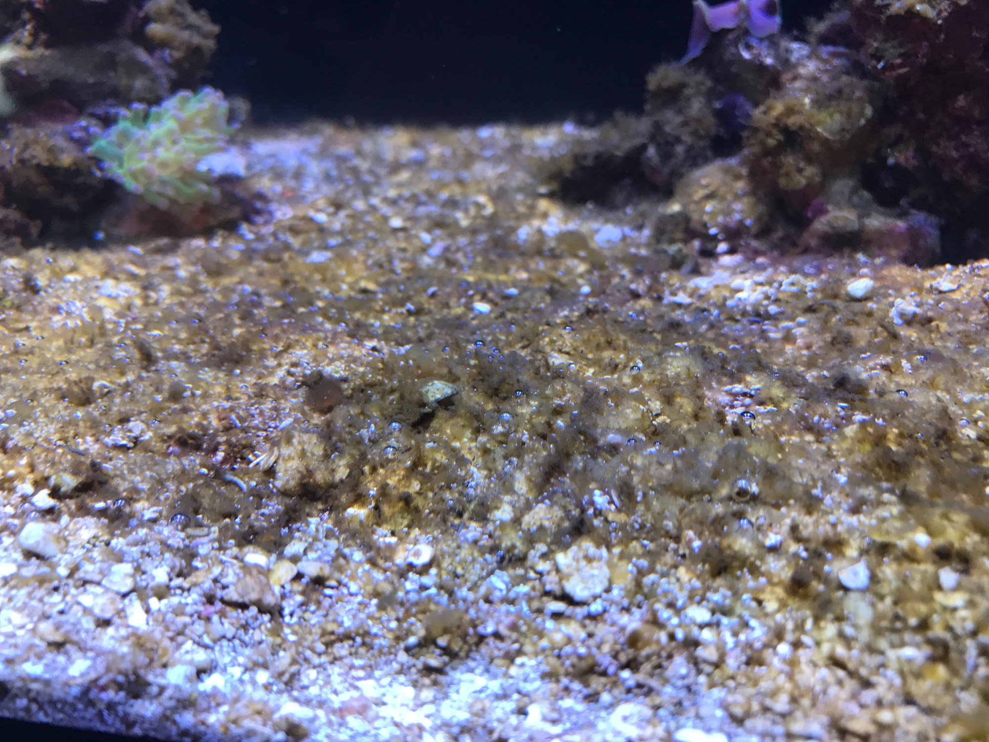

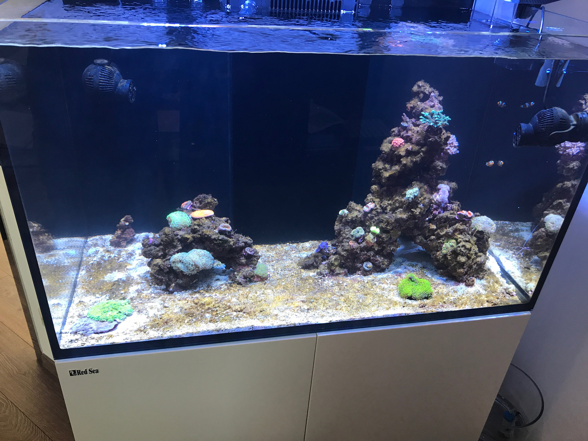

Hier noch drei Bilder zum aktuellen Zustand des Beckens. Ich befinde mich in der ersten Woche nach dem Basis Dosierplan... die Algen sind leider im Moment massiv, wobei Silikat nicht messbar ist und es den Tieren sehr gut geht. Vor allem die Acanthastreas zeigen besonders viel Wachstum!
Ich nehme an die Algen sind zu diesem Zeitpunkt nach wie vor normal?
Danke und liebe Grüße
Hi Dominik,
Du kannst Deine Analyse gerne auch hier hochladen, wenn Du möchtest, dann ist es für viele einfacher, sich das anzuschauen und man hat auch einen chronologischen Verlauf bis zur nächsten Analyse und den Vergleich dazu. Den Korallen geht es gut, das ist das wichtigste. Die Algen schauen wir mal, wie die sich weiter entwickeln.

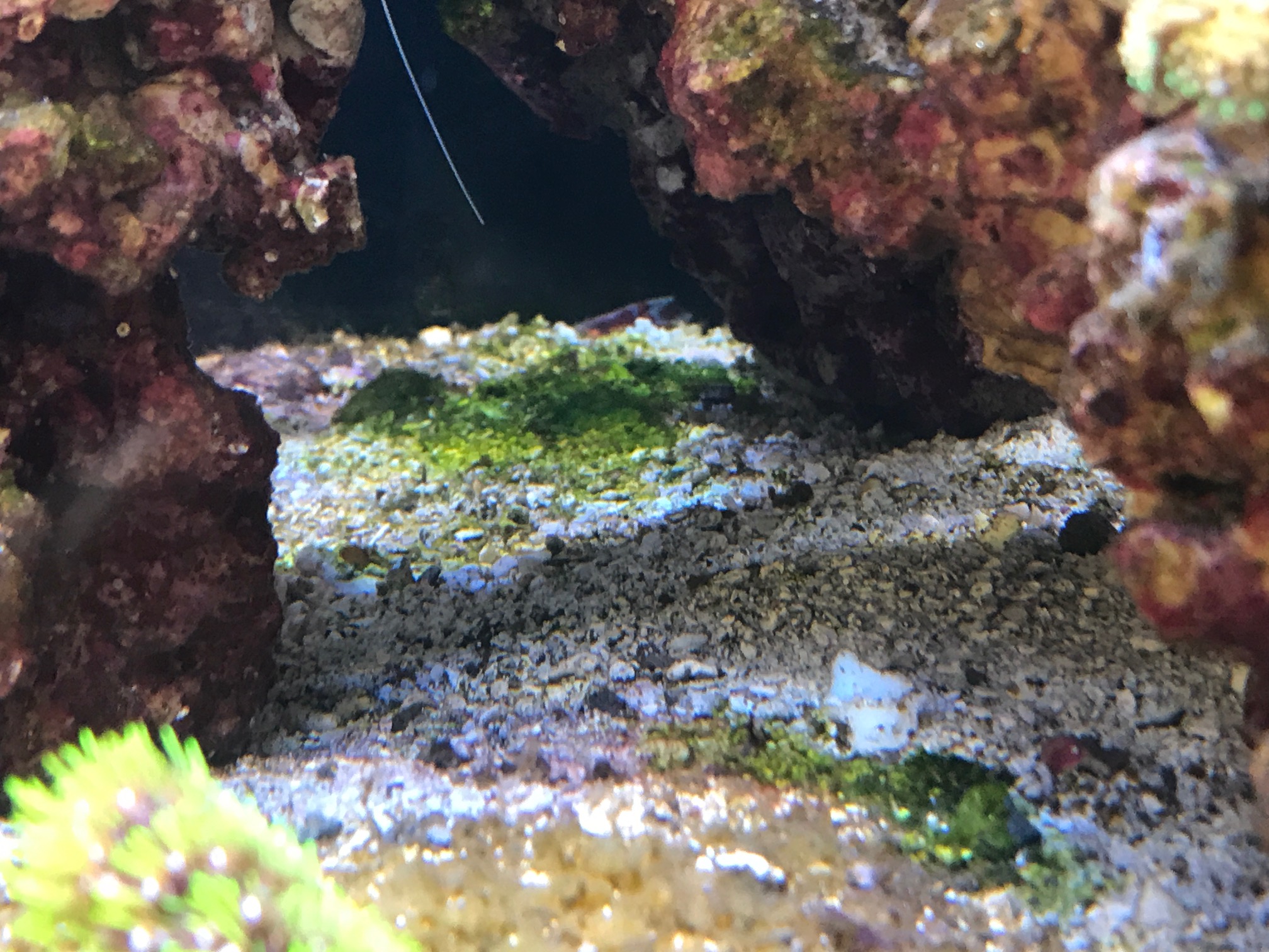

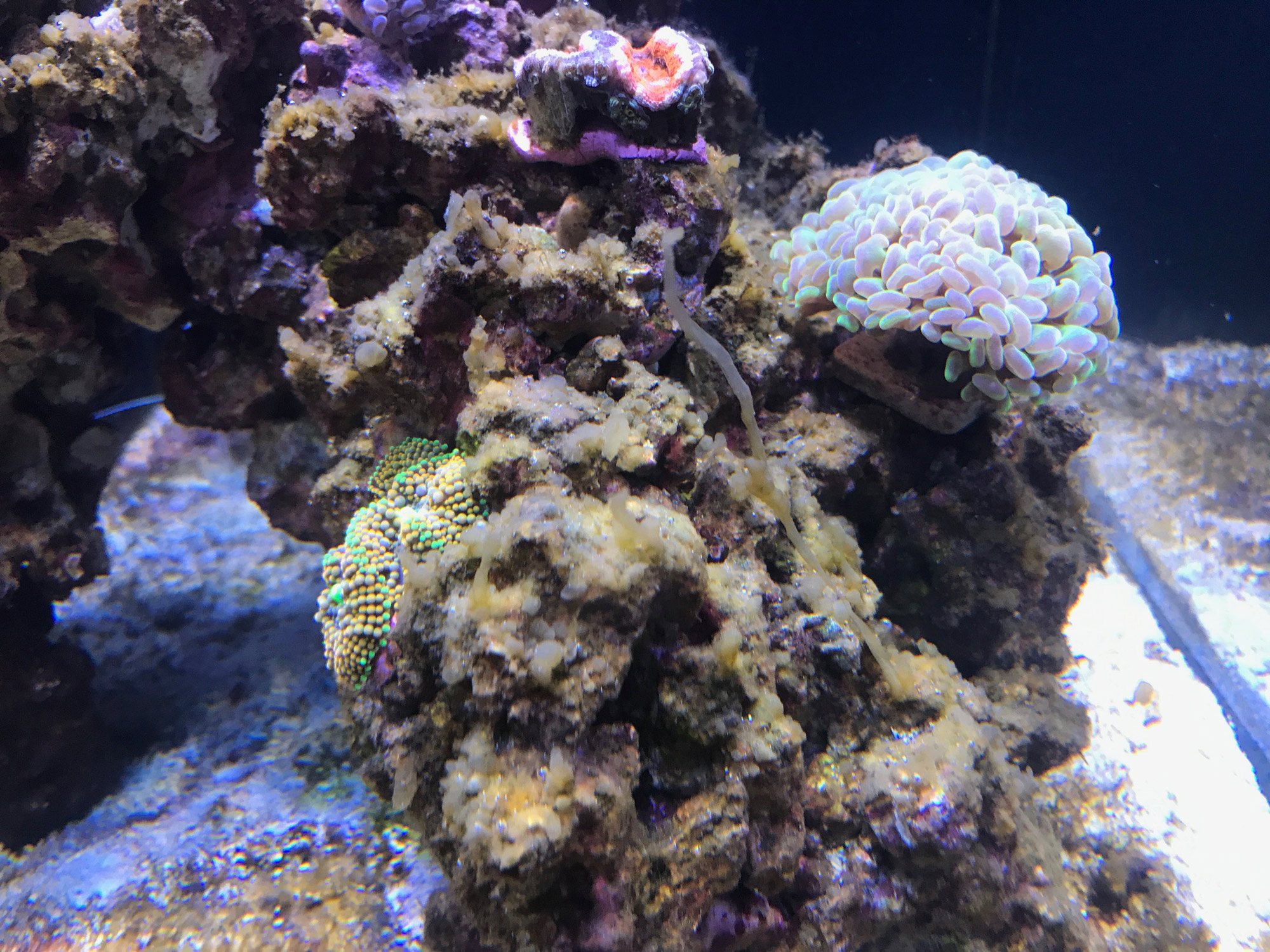

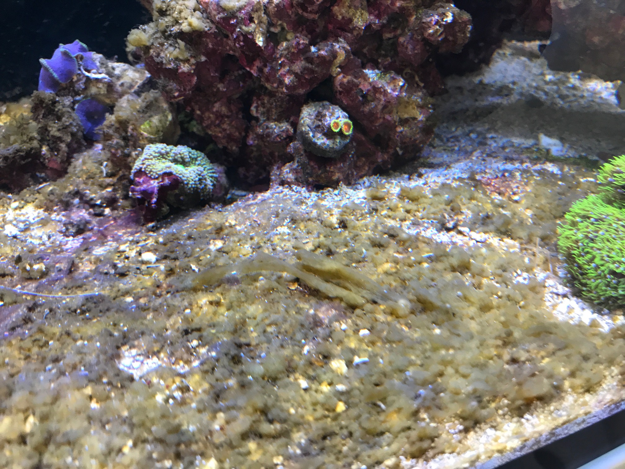

Die Algen/Bakterien sind in der Zwischenzeit nicht besser geworden und nun habe ich auch Cyanos in grün und rot...

Hi Dominik,
Die Korallen schauen gut aus und zeigen keine Mangelsymptome an, von daher ist hinsichtlich der Nährstoffversorgung alles okay. Hast Du im Bereich des Aquariums irgend eine Kohlenstoffquelle? Sprüht ihr im Haus Desinfektionssprays oder ähnliches?
