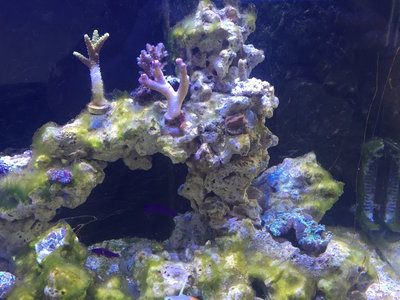

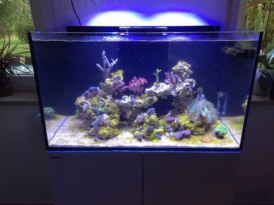

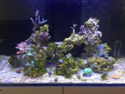

Ich hab mal die letzte 2 Wochen in Bildern.
27.09
05.10
11.10
27.09
05.10
11.10

Ich sehe keine Fische auf keinem der 3 Bilder...
Für mich sieht es so aus, als ob Du nichts verwertbares für die Korallen im Wasser hast.
Die Trachiphyllia bekommt durch Licht und wahrscheinlich bei der Fütterung etwas ab... die Pocillopora braucht da was anderes..
Du hast nichts nachweisbares im Becken. Nitrifikation kann nicht stattfinden ohne Nitrat...
Was sind Deine Fische denn für welche?Ich würd gern wissen was ich falsch mache. Brauch ich mehr Korallen? Das trau ich mich fast nicht.
Mehr Fische? Mehr Algenfresser?

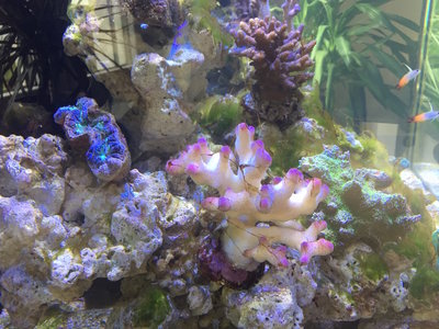

Re: Planung sowie Tipps für mein 90x50x50 Riff
Hallo Luca
Schaut danach aus, als ob du Dinos auch im Becken hast.Ich würde mal das unter dem Mikroskop mir anschauen.
Hoffe das dir Jörg oder Denis dir weiterhelfen können.
Viel Glück
lg Mike
Ich hoffe
