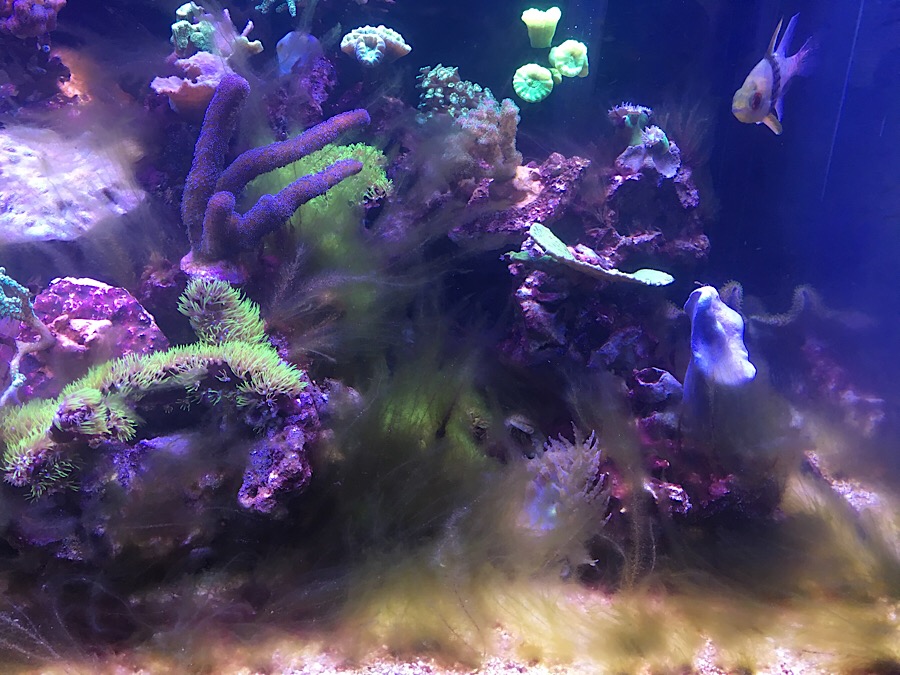

Hallo, bin in Woche 6 aber das mit den Algen will nicht besser werden !
Kann ich da was tun ? Nährstoffe sind niedrig aber nachweisbar. Nutze Start, Basis und Balling Light

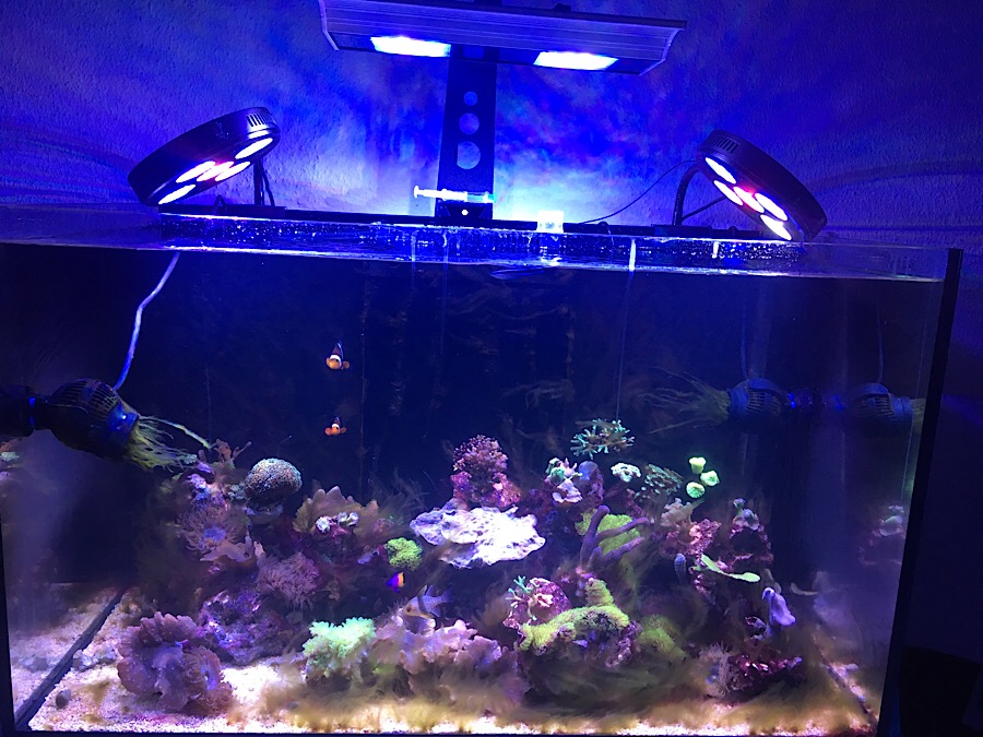

Durchfluss sind ca. 1100 Liter /h
Vervve + 2mal Coral Box Moon
alle auf jeweils 60% 12 Stunden pro Tag inkl Stunde hoch und runter dimmen
Aufbau mit CaribSea Life Rock
Ziemlich zügig besetzt

Ist schwierig bis auf dass die KH hoch ist fällt;würde ich vermuten dass es am Licht liegt.
Die Korallen selbst schauen nicht optimal aus

was sind das für Lampen und welche LEDs sind da verbaut? Bitte auf rot und grün komplett verzichten, weil dass das Algenwachstum anregen kann. Auch wäre wichtig, wie lange die Beleuchtungszeit ist. Das sieht v.a. nach einem Beleuchtungsproblem aus.
Re: Algen ohne Ende
Lampen und Beleuchtungszeit stehen oben
Rot und grün stelle ich mal runter

Die Coral Box Moon hat folgende LED Bestückung:Jörg Kokott hat geschrieben:was sind das für Lampen und welche LEDs sind da verbaut? Bitte auf rot und grün komplett verzichten, weil dass das Algenwachstum anregen kann.
Channel 1 White: CREE XTE 5W 7000-8300K 4pcs
Channel 2 Blue: CREE XPE 3W Royal Blue 450-465mm 5pcs
Channel 3 :Epileds Purple 3535 420-430nm 3W 1PCS + Deep Ocean Blue 445-450nm 3W 1 PCS
Channel 4 Moonlight Blue: CREE XPE 3W 465-485nm 2pcs
Channel 5 Green: CREE XPE 3W 520-535nm 1pcs + Philips 3W Cyan 490-515nm
Channel 6 Red: CREE XPE 3W 620-630nm 1pcs + Cree Amber 585-595nm 1pcs 3W
