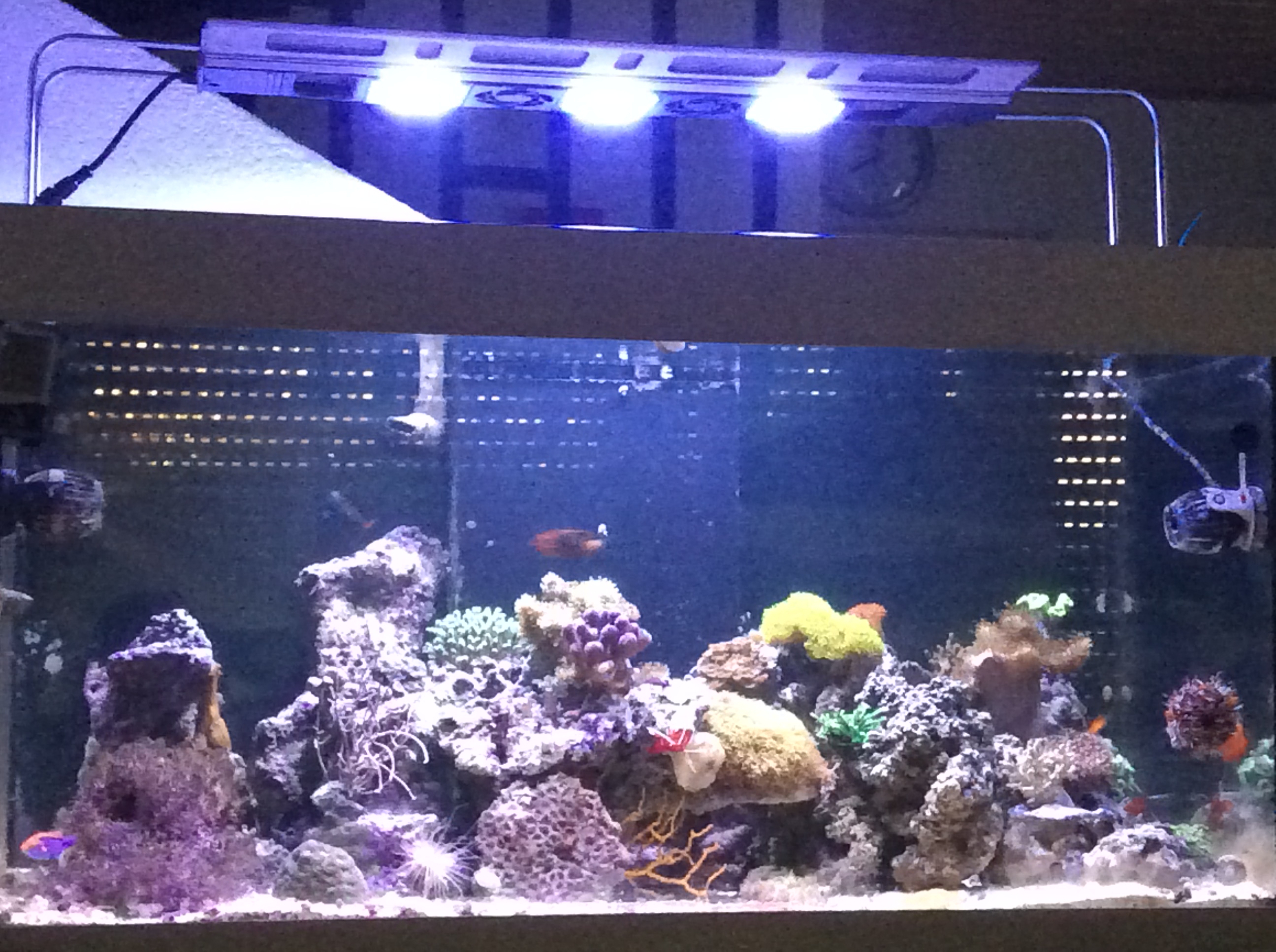

kannst Du das Becken mal kurz genau vorstellen mit Fotos vom Becken.
Es geht da auch um Lichteinstellung, Strömung, Aufbau, Abschäumereinstellung usw.

Sand habe ich behalten. Strömung jeweils an der langen Seite des Beckens entlang und im 6 stündigen Wechsel.
Beleuchtung ist von 9 bis 20.30 an. Erste halbe Stunde auf 50%, die zweite halbe Stunde bis 70% die dritte halbe Stunde bis 80 % und abends dann genau umgekehrt. Blau ist immer 20% niedriger wie weiß. Keine Mond- oder Blauphase.

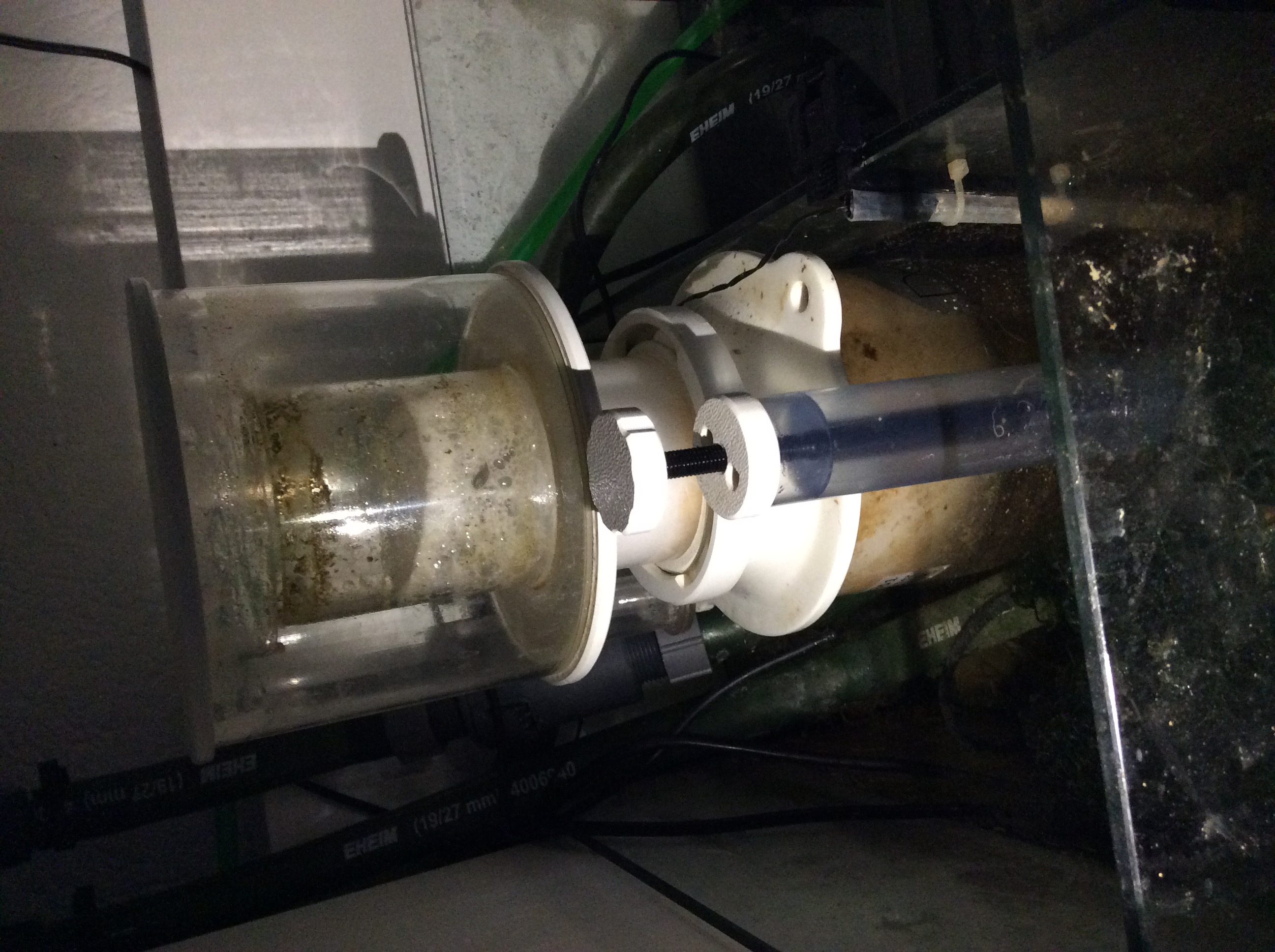

Einstellung Abschäumer steht momentan auf 5 von 10 und Blasenbildung begingt beim Schaumtopfboden. Auf dem Bild ist er gerade sauber gemacht worden. Das abgeschäumte Wasser ist dunkelbraun.
Beiträge: 2312
Re: Neues altes Becken und Problem
Sand bei einen Umzug finde ich immer etwas problematisch, da steckt am meisten Dreck drinnen. Sollten deine Werte stimmen würde ich den gänzlich Schritt für Schritt absaugen.
