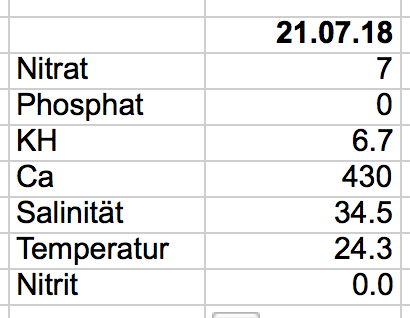

Complete hab ich aber nicht mehr dosiert. Die Messung gestern war bis auf KH ok und ich habe Phosphat bei 0. --> 6,7 ml COMPLEX hinzugegeben. Der KH lag am Abend bei 6,7. Ich messe ihn nachher noch mal und werde dann ggf. BALANCE KH zugeben (auf 7,5).

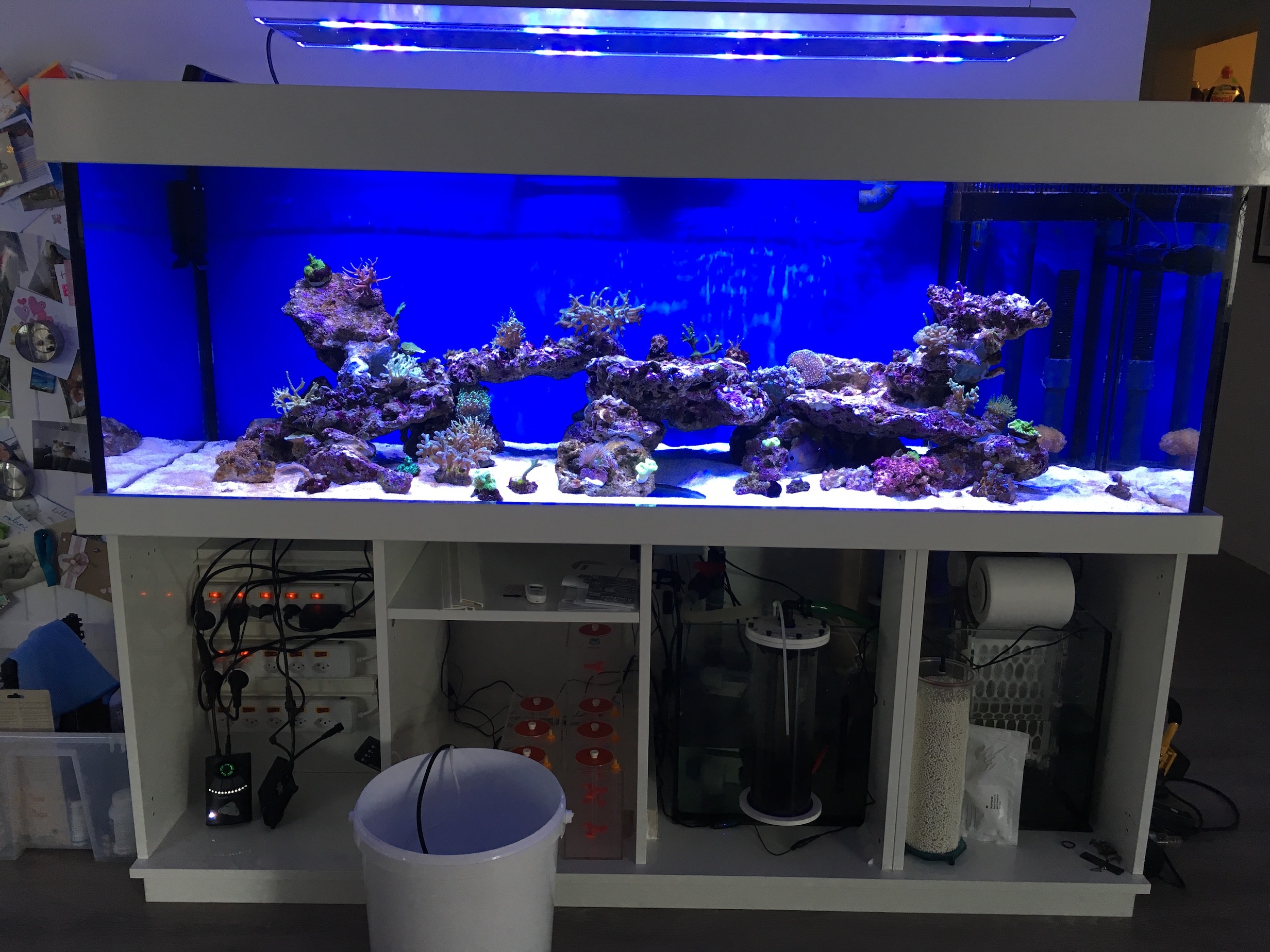

So, hier noch ein aktuelles Foto
Bin gerade am Rumtüfteln mit den maxspect gyre. Unterschrank muss ich auch noch fertigstellen aber es läuft
Habe heute die KH noch mal kontrolliert und den Test mit Referenzlösung überprüft. Lag immer noch bei 6.7. Habe 215 ml BALANCE KH zugegeben und messe gegen Abend nochmal nach.
![Lächeln :)](./images/smilies/icon_e_smile.gif)
![Zwinkern ;)](./images/smilies/icon_e_wink.gif)

Na das schaut doch schon gut und sehr durchdacht aus.
Bei den korallen bitte ausführlich vor dem Kauf informieren ob diese halten kann, der Platz taugt, wie groß die wird, vernesselungskraft etc etc
Man ärgert sich hinterher zu Tode
