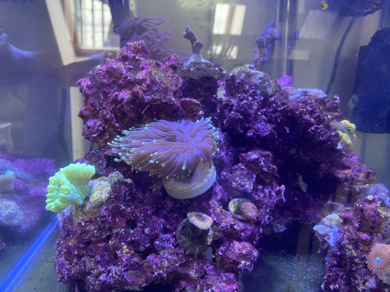

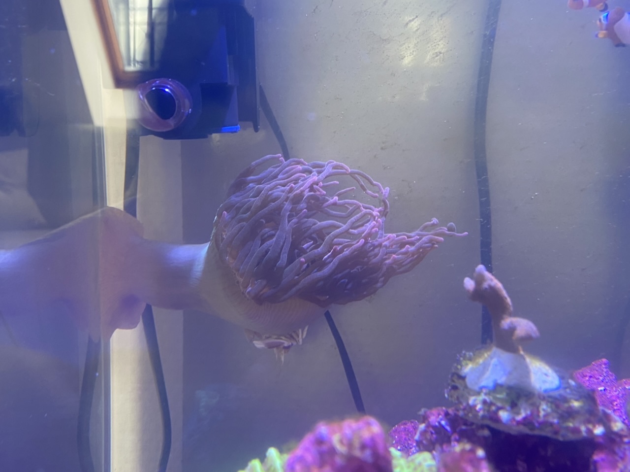

Hier die Bilder direkt vom Handy.
Beste Grüße
Nico

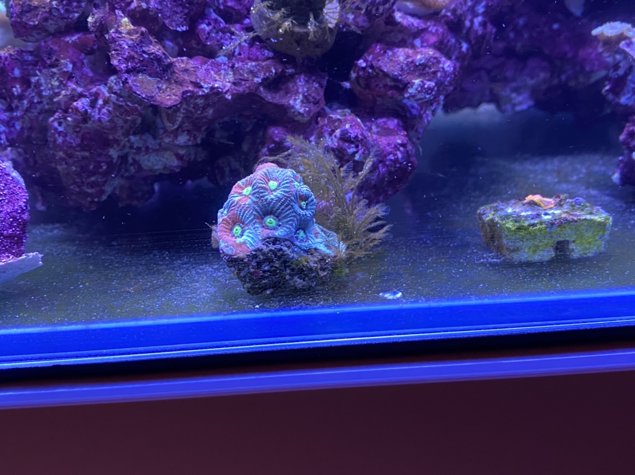

Und nochmal 2
Beste Grüße

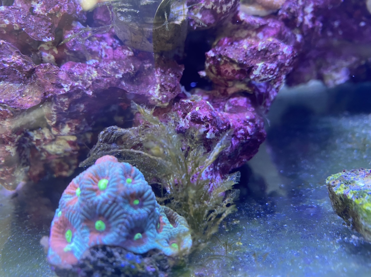

fährst Du eine Blaulichtphase am Abend?
Dies könnte zu stressig sein.
Kannst Du mal ein Detailbild von den Algen machen?
Sieht mir aktuell nach bryopsis aus.

Hey Patrick, danke für die schnelle Rückmeldung! Blaulicht fahre ich überhaupt nicht und habe lediglich Weiß , Royalblau und blau in Benutzung. So wie es die SEA-Z empfehlen.
Bilder mache ich morgen nochmal etwas detailliertere. Die Algen sind relativ lang und oben ähnlich wie eine Art Fahne, wenn man das so beschreiben kann. :D
Vielen Dank schon mal! Werde mich mal über bryopsis belesen. Habe das zwar schon häufiger hier im Forum etc. gelesen aber ich schau mal. :)

Kurzer Nachtrag: Wenn ich das Bild so vom Mewa-Lecikon sehe, dann scheint es sich mit ziemlich grosser Wahrscheinlichkeit wirklich um Bryopsis zu handeln.. na super. Man liest ja absolut nichts gutes über diese Pest..
Beste Grüße
Nico
Peace out! ✌️
Beiträge: 2312
Re: Schönen guten hallo aus MV!
seit wann kannst Du das zusammenziehen denn beobachten?
Handelt es sich um neue Tiere? Wurden Parameter geändert, Strömung z.B. Stören Krabben oder ähnliches die Korallen?
Bei Bryopsis kannst Du Fressfeinde wie tirbo fluctuosus einsetzen. Sollte der Befall zu viel sein, mechanisch absammeln und mit Fluconazol wie z.B dem fluxRX arbeiten.

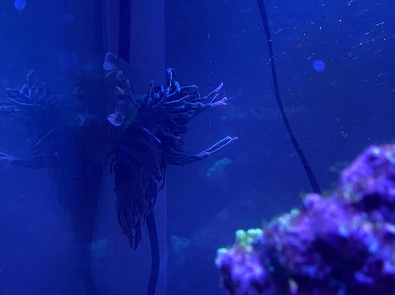

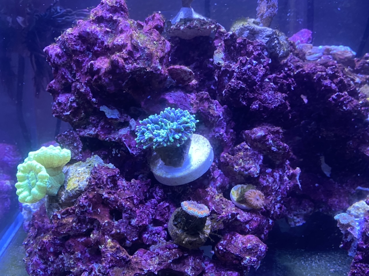

heute sieht die Welt wieder anders aus. Die Euphy und auch die Anemone stehen bspw. wieder bestens da! Ich hänge mal Bilder an, unter anderem auch ein Detailbild der Algen an einem Stein.
Von wie vielen Schnecken reden wir hier? Ich hätte mir sonst 5 Stk. bestellt? Ausreichend für mein Becken (54l).
Vielen Dank vorab!

5 Turbo fluctuosus reichen da, gerne auch etwas größere, die gehen dann auch auf länger gewachsene Büschel.

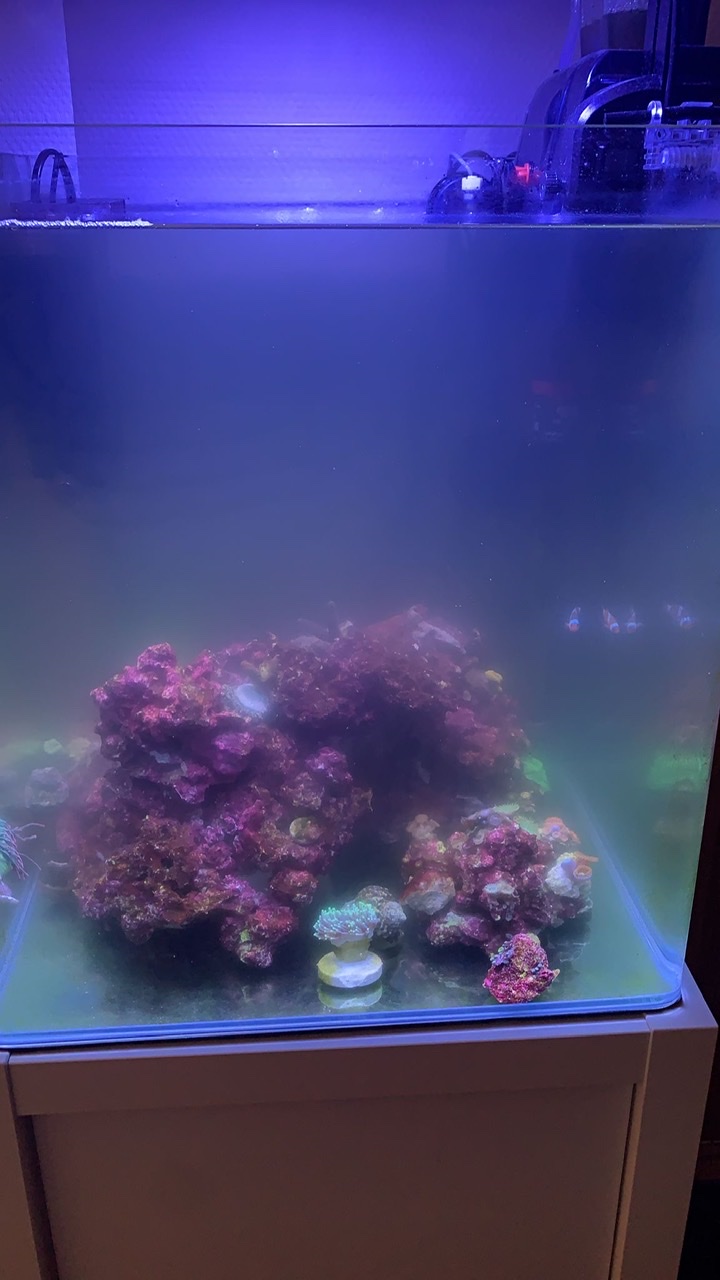

Ich wollte mal wieder berichten und ein kleinen, aktuell eher deprimierenden, Zwischenstand vom LWL_Reef präsentieren.
Wie hier abgesprochen habe ich 5 Turbo Fluctuoso Schnecken eingesetzt. Parallel dazu eine Tanzgarnele, eine Hohlkreuzgarnele und eine Boxerkrabbe.
Die Boxerkrabbe habe ich nach dem einsetzen nicht mehr gesehen, mir aber auch nichts weiter bei gedacht.

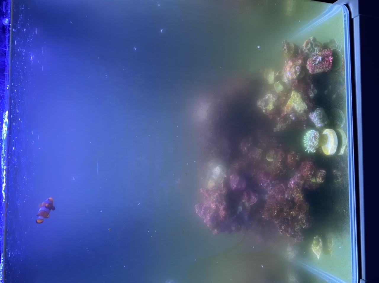

Naja, dann begann eine Trübung des Beckens und ich habe mir schon gedacht, dass es vermutlich eine Bakterienblüte sein wird. Vermutlich im Zusammenhang, dass die Boxerkrabbe nach dem einsetzen gestorben ist.. Wenn das alles noch nicht schlimm genug gewesen wäre, habe ich gestern gesehen, dass ein Schneckenhaus auf dem Rücken lag und ein kleines Stück (keine Ahnung was es ist, Bild hänge ich mit an) daneben. Haus rausgeholt und dann lief schon ein Teil Dreck raus.. das Haus hat nach dem rausnehmen auch ordentlich gestunken.
Habe dann einen wasserwechsel von 7,5l gemacht und heute ist die Trübung immer noch extrem. Das Sterben der Schnecke wird definitiv nochmal einen ordentlichen Schlag oben rauf gegeben haben! Zusätzlich scheint einer der Clowns dadurch Pünktchen abbekommen zu haben… das alles nach dem die Bryopsis so übertrieben gut von den Schnecken kalt gemacht wurden! Das einzige ist, dass die Schnecken regelmässig meine ganzen Ableger um/runter schmeissen.. das nervt. Hier muss ich mir nochmal überlegen, die doch zu verkleben.
Eine grüne Montipora Platte musste ich gestern rausnehmen, die war abgestorben und komplett weiss.. :-(
Ich habe jetzt eine NEWA Hang-On UV-Lampe bestellt mit 9W.. hoffe die taugt was und hilft mir, dieses Übel zu bekämpfen..
Habt ihr irgendwelche Tips? Ich habe im Tunze Oberflächenfilter bereits einen kleinen Sack aktivkohle drinnen.. Da ich ja kein Überlauf und Technikbecken etc. habe, ist das alles gar nicht so einfach zu machen.. auch mit der UV…
Euch trotzdem allen einen schönen Sonntag und schon mal vielen Dank vorab für eventuelle Rückmeldungen!!
