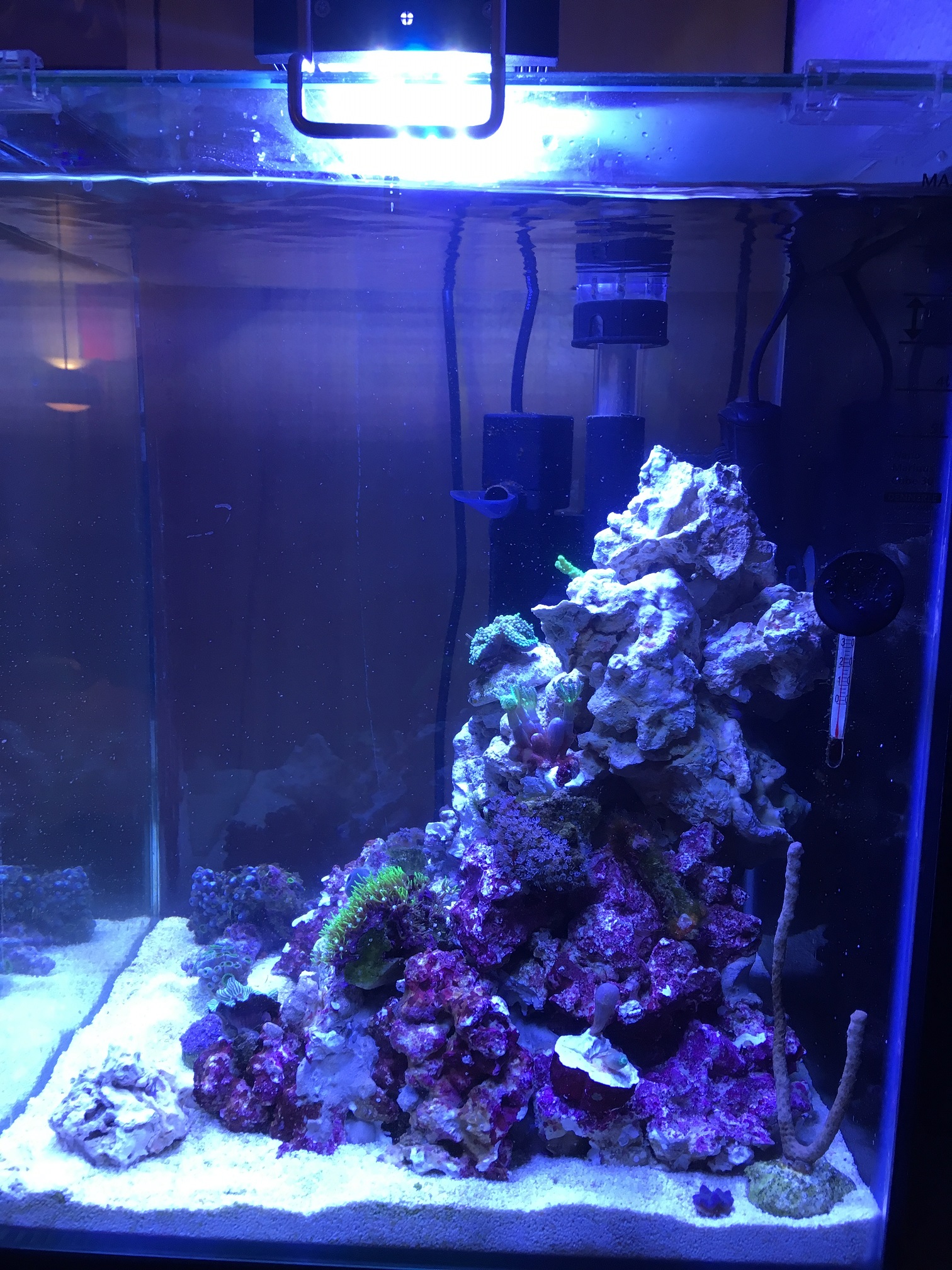

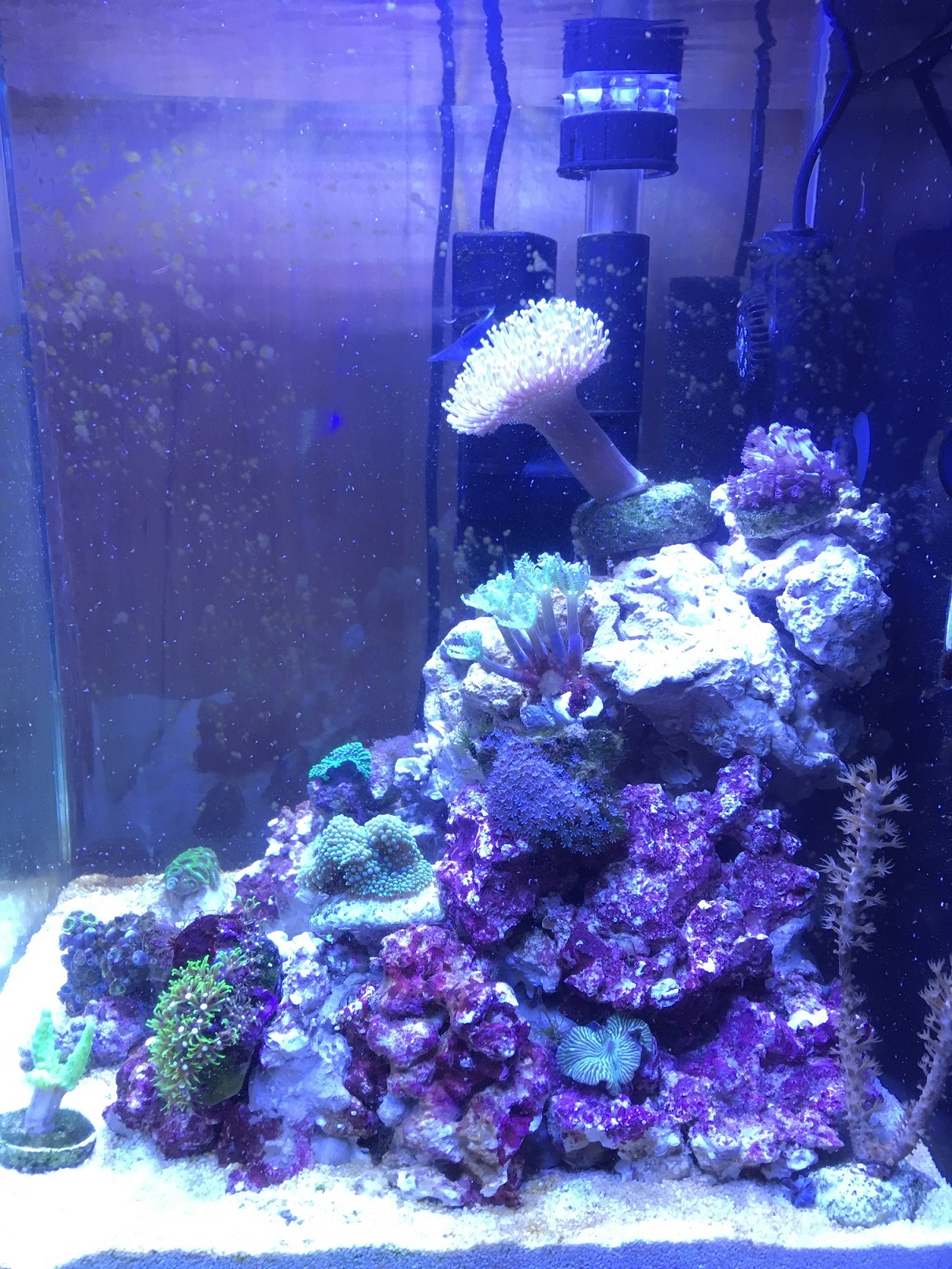

am Wochenednde war ich tatsächlich sehr aktiv. Am Samstag war die Keramiksäule schön mit leichten Belag überzogen. Ich habe lang überlegt ob ich quasi das 'Running system' ändern soll oder nicht. Es war aber klar, mit der Säule waren die Gestaltungsmöglichkeiten sehr begrenzt. Also ich fuhr nach Whitecorals. Leider hatten sie sehr wenige Auswahl an den Lebendgestein - diese Woche kriegen sie die große Import wieder. Und sie meinten, ich würde schon eine richtige Einpharphase kriegen und meine Schnecken und die LPS würden das Nitritpeak wahrscheinlich nicht überleben.
Ich habe mich dann für eine Zwischenlösung umentschieden. Einen schönen großen Lebenggestein habe ich mit genommen und fuhr nach Zoo Kölle. Dort habe ich mehrere RRR blöcke ausgesucht.
Am Sontag haben wir dann RRRs in kleine Stücke geteilt und mit Reefzement zusammen geklebt. So kamm eine U-Formige Platform zu stande- mit quasi einem Tunnel dadurch. Darauf habe ich den Lebendgestein platziert. Einen Teil von dem LS habe ich auch zerteilt und im Becken lose verteilt mit der Hofnung dass genug geimpft wird. Falls die ganze zu heftig wird werde ich die LS zum Teil raus nehmen.
Die Pumpe und den Heizstab habe ich noch nicht richtig platziert. Die Korallen sitzen auch nicht fest. Ich möchte den Stress bei den Korallen erstmal vermeiden, es war auch einfach zu spät geworden.
So sieht es jetzt aus:
(der LS in der Mitte verschließt das Tunnel, wird aber nach ein Paar Tagen raus gehollt)
(auf der Spitze habe ich auch ein Paar lose LS platziert. Es gibt dort eigentlich ein Platform)
(die Korallen schlafen noch. Die haben allen die Aktion gut überstanden)
von der Seite
von der Seite
von Vorne
von Vorne

Den mittleren Stein, die drei oberen und den linken vorne würde ich raus nehmen. Der mittlere und der rechte stören die Strömung und die oberen sind überflüssig. Zudem würde ich die Ricordea weiter runter setzen. Pass bitte mit dem Briareum auf. Das wächst oftmals schneller als einem lieb ist.
Den Biocirulator bitte an die Rückwand. Mittig leicht links verschoben so dass die mittlere Schlucht und der Rest gut beströmt ist. Hast du das Reduzierungsstück auf dem Auslass beim Biocirculator genommen? wenn nicht, bitte noch nachholen.

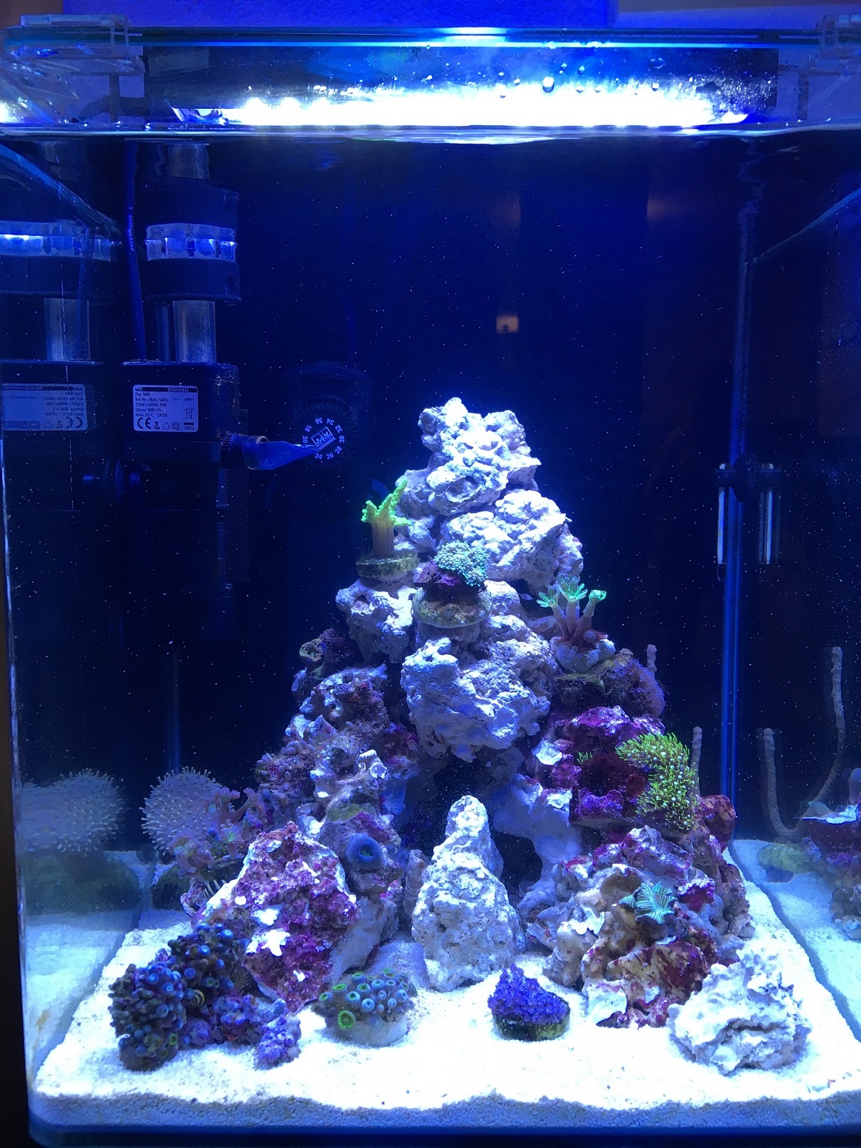

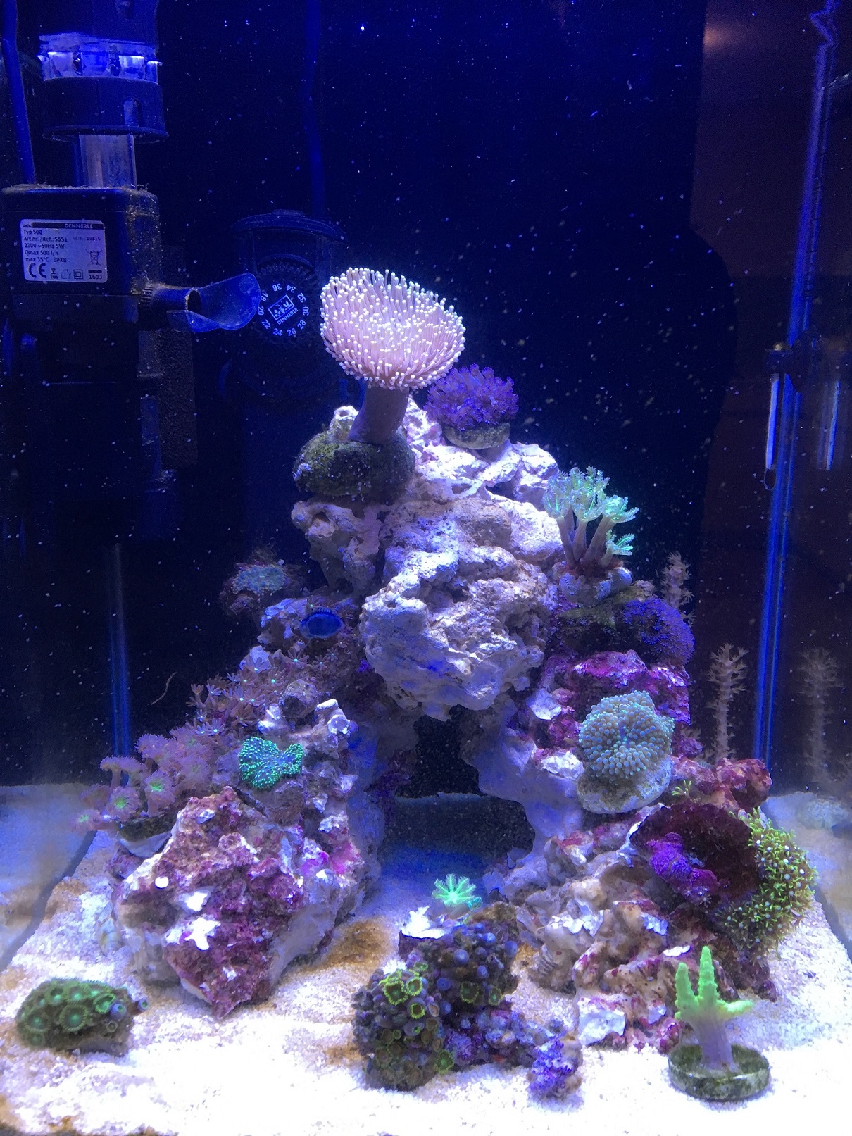

Morgen werden wir jetzt den Biocirulator an die Rückwand bringen und die Korallen umplatzieren.
So sieht es jetzt ganze erstmal aus:
von Vorne
von Vorne
von der Seite
von der Seite
Miriam, Fische wollen wir nicht haben, noch finden wir die Korallen interassanter.
Das Reduzierungsstück habe ich drauf. Ohne die Reduzierung war die Strömung sehr stark. Allerdings ich weiss ja auch nicht was zu stark und wenig ist für die Korallen. Ich stelle mal ein Video , so kann man es viellecht besser sehen ob die Strömung in Ordnung ist oder nicht.
Es soll keine Briareum sondern eine Pachyclavularia sp. sein was wir haben. Diese werden angeblich nicht so lange Arme kriegen und sich nicht so sehr bereiten wie die Briareum. Allerdings du hast recht, ich möchte nicht, dass sie sich überall verbreitet.
Ansonsten geplant sind noch:
Zwei oder drei Garnelen
Eine Röhrenwurm
Blastomussa
Micromussa
Caulastrea
Ricordea Florida und rote und blaue Discosoma
Wir tuen uns es sehr schwer bei der Gestaltung&Platzierung und würden sehr gerne ein Paar Ideen hören.
Diese Fragen beschäftigen uns noch:
- die Pilzkoralle wird ja riesig, ich möchte sie so seitlich an die obere Platform kleben, geht es ?
- ist eine Platzierung von Discosama an dem steilen Hang möglich ?
- vertragen sich Knopia und Clavularia nebeneinander ?
- vertragen sich Rhodactis und Discosomas ?
- ist die Platform für Clavularias zu hell ?
- neon grüne Fingerlederkoralle lieber oben oder unten ?
- wei stark darf die Strömung für Clavularia und Knopia sein ? Sollten sie sich richtig in der Strömung biegen oder lieber aufrecht beleiben können ?
Ja, Fragen über Fragen aber so ist es Anfängersleben :)
Im Netz findet man über die Gestaltung leider recht wenig, oder die Informationen sind sehr verteilt :(
Viele Grüße , Akin
