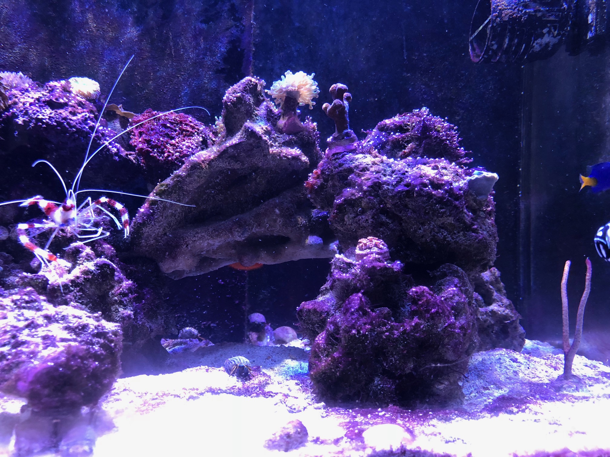

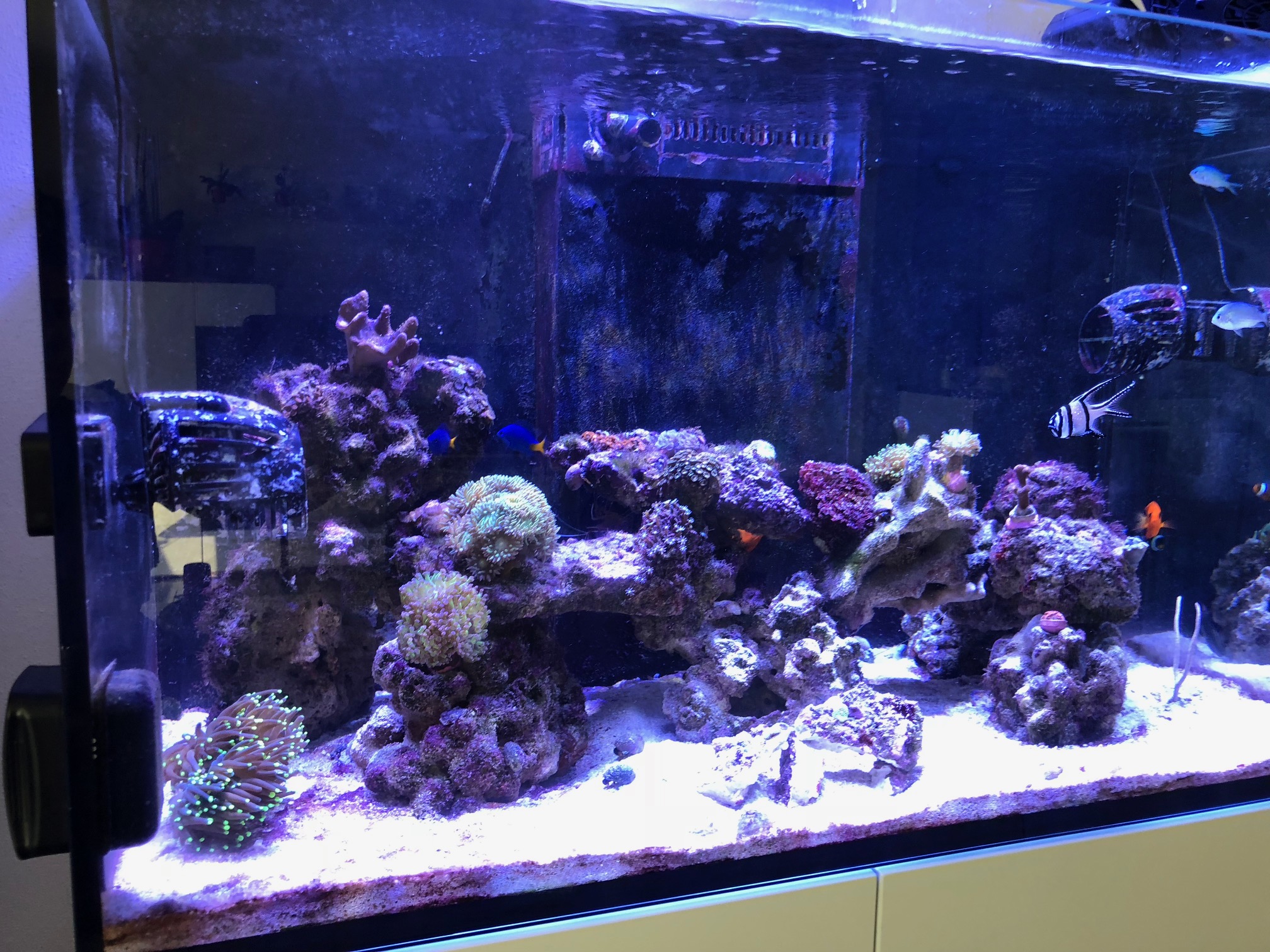

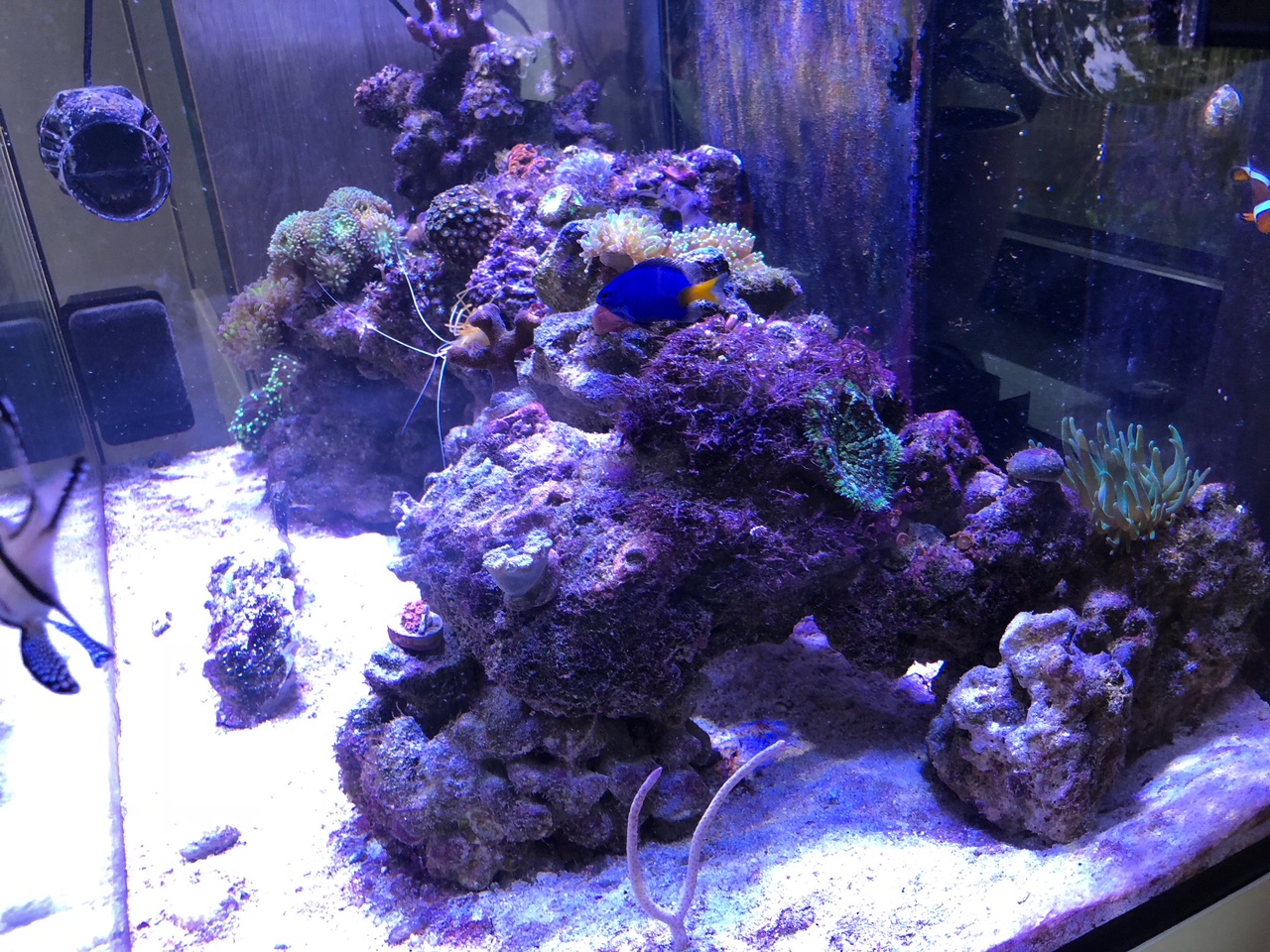

Mit dem Aufbau finde ich es mit Gestein schwierig höher und luftiger zu bauen. Würde am liebsten auf Riffkeramik wechseln. Glaube nämlich auch, dass ich Bryopsis an den Steinen habe, was für einen Wechsel sprechen würde oder? Also bezüglich dass ich sie ja von den aktuellen nicht mehr los bekomme, denn die Gefahr besteh bei Riffkeramik auch oder?
Der einzigste Nachteil den ich sehe, ist dass ich nicht alle Korallen von den Steinen weg bekomme :(

Habe mal auf den Rat mein Becken luftiger zu gestalten gestern 2 Steine raus genommen und anders gestapelt. Dabei habe ich versucht so viel wie möglich von den Cyanos abzusaugen. Und ich muss sagen es sieht nicht nur besser aus, es sind auch viel weniger Cyanos nachgekommen als vor paar Tagen :)
