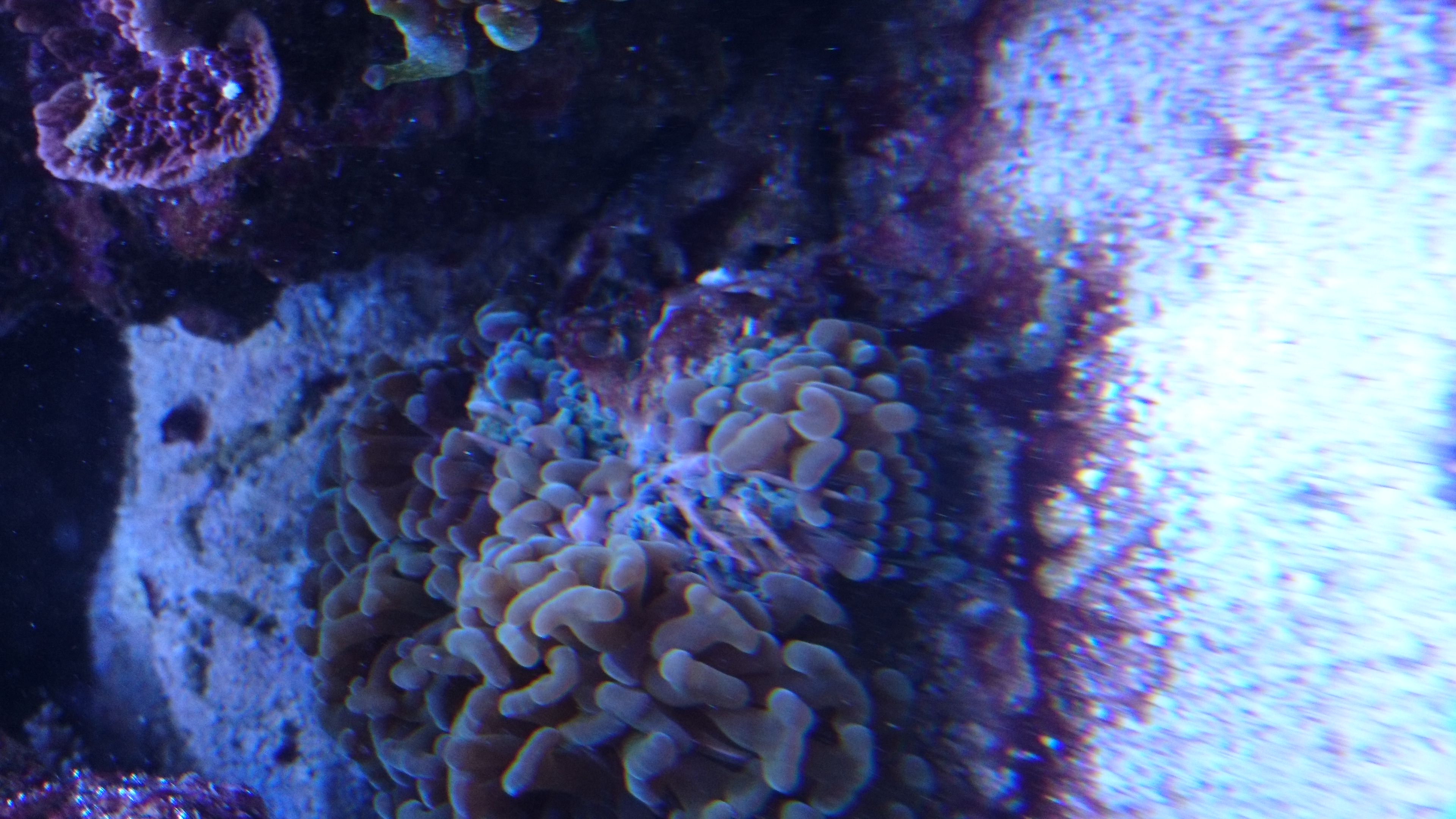

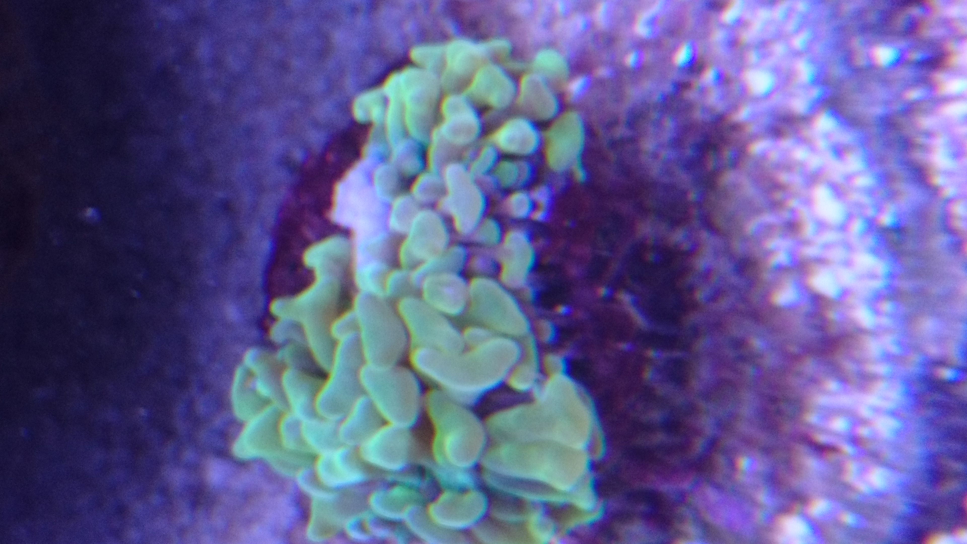

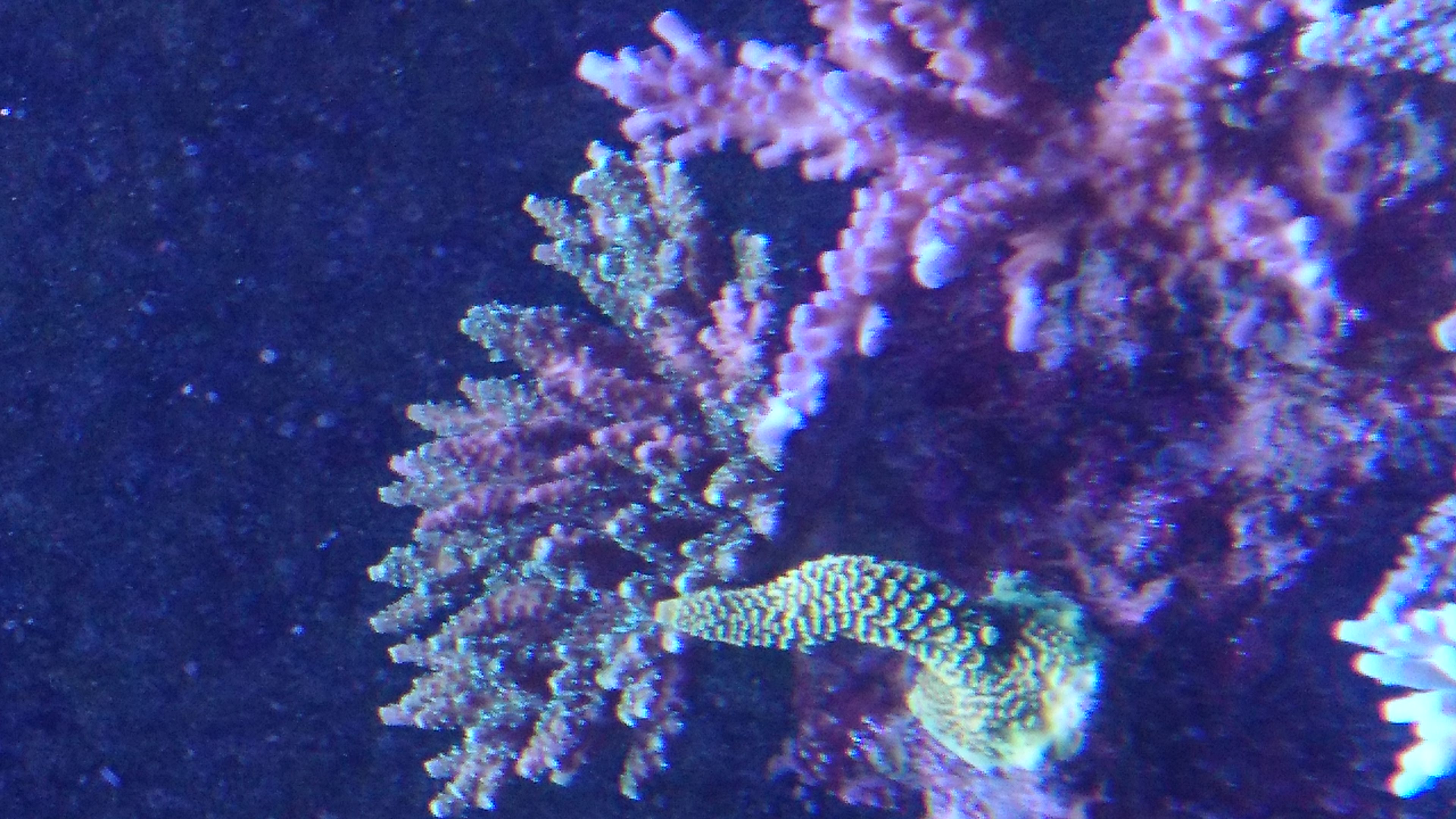

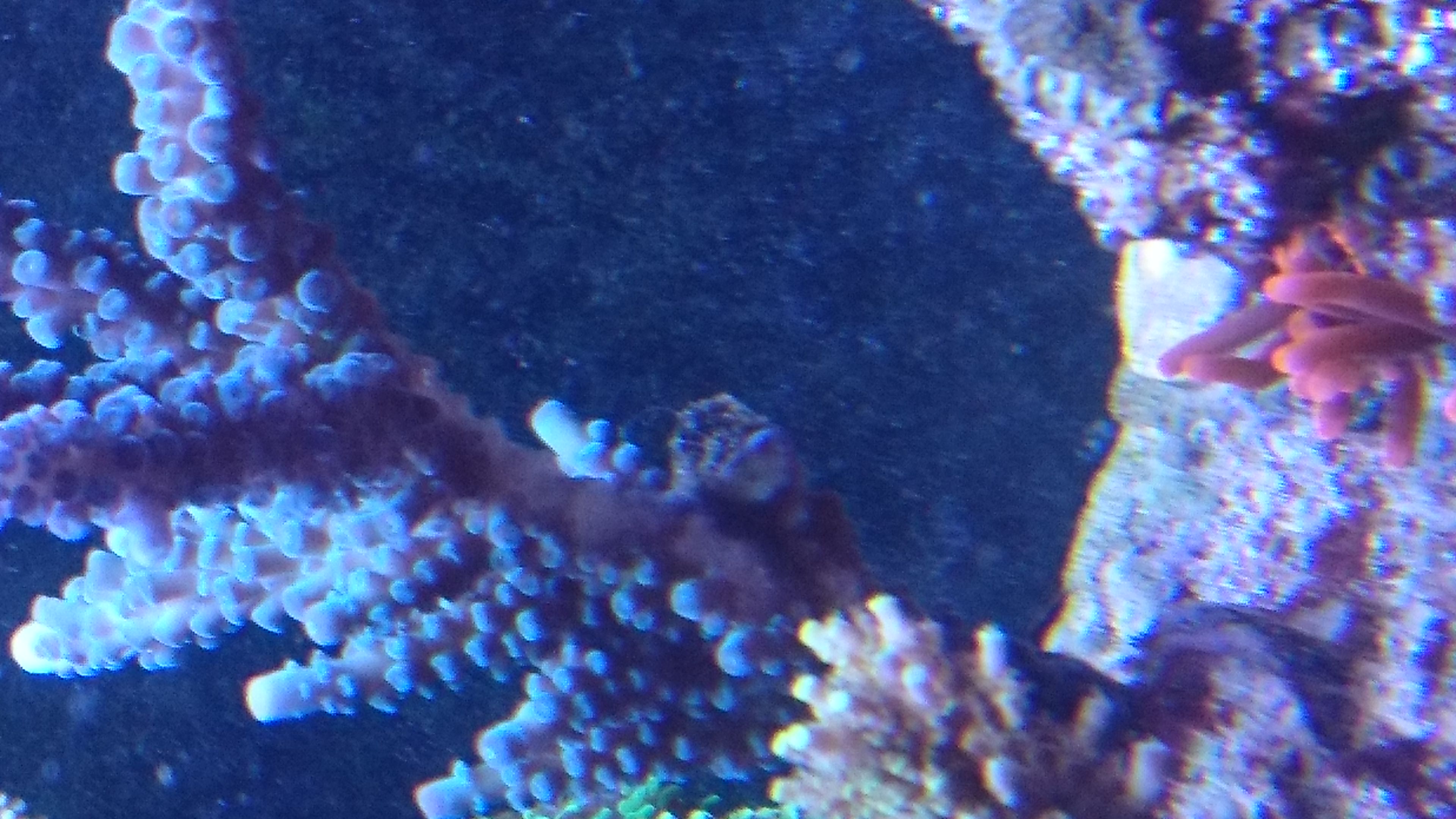

Hallo, ich habe jetzt endlich geschafft Bilder zu machen,
Bei den LPS sind Bereits starke Schäden zu verzeichnen.
Es sind aber wie gesagt nur die LPS auf den Fotos betroffen, allen weiteren geht es soweit gut.
Bei den SPS sind es idr. Schäden im. abgeschalteten Bereich. Auch hier sind nicht alle SPS betroffen.
Nach eurem Rat habe ich bisher folgendes geändert.
-Beleuchtung optimiert auf 2x Blue Plus, 3x Coral plus und 3 X Aqua Blue Special
-Rückförderpumpe gedrosselt auf 40%Leistung von 11500Liter
-Ati Essentials abgeklemmt und die Spurenelementedosierung abgestellt (Sangokai Basic Bestellung ist eben raus gegangen)
-Dosierungen von complete und complex auf 2x täglich.
Trotz der vielen änderungen innerhalb so kurzer Zeit, hat bis jetzt nichts zum negativen geändert.
Gruss Marko
