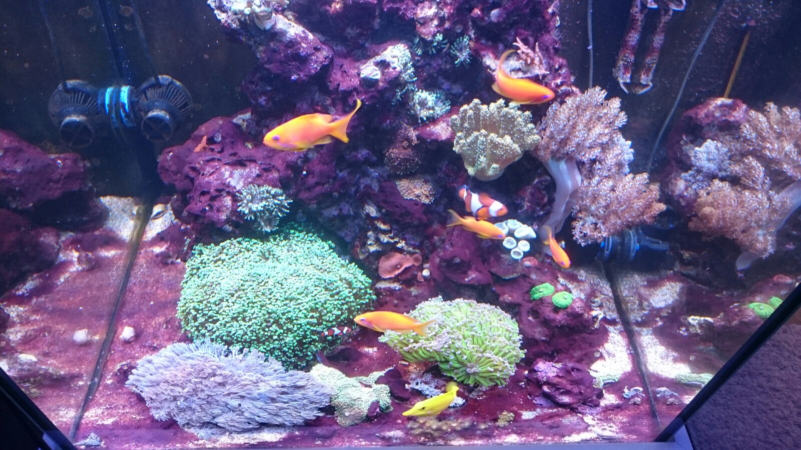

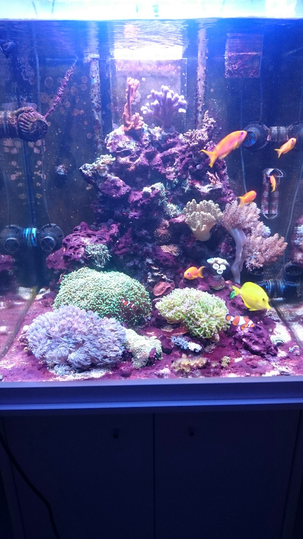

kannst Du noch ein aktuelles Bild vom Becken mit den aktuellen Werten posten?
Was wird zur Zeit alles dosiert, bzw. wurden auch noch andere Zusätze verwendet?

Hallo Patrick,
geändert hat sich an den Werten nicht viel.
Ca bei 450
KH 8,0
PO4 0,025 mit Nutri Complex 3ml auf 320 netto
NO3 ca. 20
Osmoseanlage habe ich getauscht.
Alles wie gehabt.
Gruss
Kosta

okay, hast Du das complex auch mal abgesetzt? PO4 liegt ja mit 0,025mg/L vor.
Das es an der Strömung liegt oder am Licht denke ich nicht, ich denke hier liegt es am Substrat selber -> Detritus Ablagerungen. Wie hat sich deiner Meinung nach das Becken nach dem Wasserwechsel entwickelt?

das Complex kan ich gerne mal weg lassen. Hatte es schonmal probiert.....wurde sofort "gefressen" :?
Also wieder täglich dosiert! Nach dem Wasserwechsel hat sich an den cyanos nicht viel getan.....
Ich denke es hat dem Wachstum der Korallen ganz gut getan. Meine Sirius habe ich mit 4x 24 Watt T5 ergänzt.
Dies hatte fast augenblicklich Wachstumsspitzen an den SPS zur Folge!

Das Becken steht jetzt 1,5 Jahre, wenn hier der Bodengrund Probleme macht, würde ich den komplett absaugen. Das complex musst Du nicht gleich absetzen, Du kannst es auch mit 0,5ml/100l mal dosieren. Wenn das Becken gut reagiert, würde ich dann auch weiter mit Korallen besetzen, Du hast ja noch einiges an Stellfläche frei.
Noch mal kurz der vorigen Frage, was und wie oft dosierst Du derzeit?

Achso....
Dosiere die Basics jeden Tag.
Jod täglich 4 Tropfen.
Kohle im Dauereinsatz.
Gruss
Kosta

.... Ja.... Mit dem Boden.... Aber die Steine sind ja auch randvoll...
