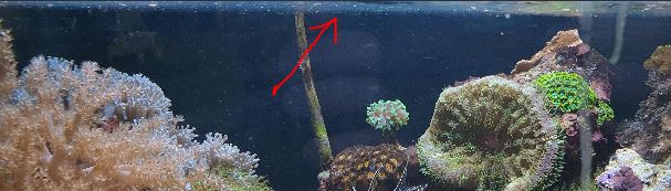

Hast Du die Kahmhaut immer im Becken?

Joah, habe schon immer etwas kahmhaut

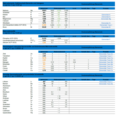

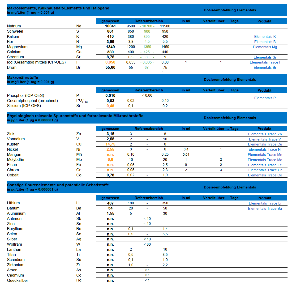

Ich habe auch nochmal den Anamnesebogen ausgefüllt und meine letzte ICP Analyse angehangen (Auch wenn nichtmehr ganz aktuell). Die aktuellen (selbst gemessenen) Wasserwerte sind im Anamnesebogen.
Probleme die ich derzeit sehe:
1. Wachstum der LPS, Ausfärbung der Korallen so lala
2. Immer noch Dinos, wurden nach der Zugabe eines neuen Produkts auch schlimmer (Söll Aquamarin Life). Dosierung sofort wieder eingestellt.
3. Viele Produkte und hoher Pflegeaufwand. Bei genauerer Betrachtung hat man auch das Gefühl, dass die Produkte z.T. gegeneinander arbeiten
4. Dunkle Beläge (siehe Bild). Ursache vielleicht die Strömung?? (siehe Video und Bild)
5. Scheiben setzen recht schnell leichten Schleier auf. Das ging in der Zeit deutlich besser, in der ich die UVC Anlage zur Bekämpfung der Dinos am Laufen hatte.
6. Hoher KH Verbrauch, kaum CA Verbrauch. Ich dosiere immer nach Bedarf einmal sonntags und einmal mittwochs. Zum Einstieg hatte ich 250ml KH liquid und 250ml CA liquid gekauft. Während die KH Flasche fast leer ist, ist CA noch zu 98% voll.
7. Laut ICP Analyse habe ich Silikat und Kupfer im Wasser. Mit den Tests von Salifert ist beides weder im Osmosewasser noch im Becken festzustellen. Eine vorige Analyse des Osmosewassers hat ebenfalls ergeben, dass kein Element nachweisbar ist. Die Technik habe ich mehrfach überprüft, kann mir daher nicht erklären, woher der Kupfergehalt kommen soll. Zusätzlich habe ich seit Monaten Siliphos im Einsatz (monatlich getauscht), was das Silikat hätte beseitigen müssen. Ich habe kleinere Stücke Rasterplatte im Becken auf denen die Steine stehen, da die Grundel und der Knallkrebs den Aufbau sehr wackelig untergraben haben. Könnten die Lichtrasterplatten Schuld am Silikat sein?
