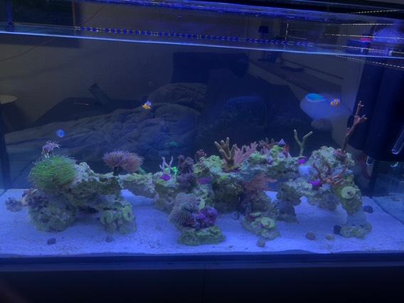

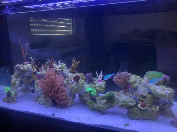

Hallo zusammen! 👋
Ich möchte euch heute mein Meerwasseraquarium vorstellen. Es läuft nun seit zweieinhalb Monaten, und bisher bin ich mit der Entwicklung ganz zufrieden – auch wenn es bei ein, zwei Werten noch etwas Optimierungsbedarf gibt. 😊
🐠 Becken-Setup
Maße: 100 × 40 × 50 cm
Volumen: ca. 150 Liter Netto
Ohne Technikbecken
⚙️ Technik
Beleuchtung: 2× Fluval Marine Spectrum LED 46 W
Farbspektrum:
Pink: 0 %
Cyan: 60 %
Blau: 80 %
Lila: 5 %
Kaltweiß: 30 %
Filter: Tunze Comline Streamfilter 3163
Abschäumer: Tunze Comline DOC Skimmer 9004
Strömung: Nero 5 (Modus: Random, Min. 20 %, Max. 30 %)
Heizung: Eheim Jäger 150 W (Modell 3616010)
Temperaturüberwachung: Digitalthermometer mit Tauchfühler
🧪 Versorgungssystem
Ich nutze das Sangokai Basis-System mit angepasster Dosierung. Zusätzlich wird KH, Calcium und der Nutri-P-Komplex nach Bedarf ergänzt.
🐟 Besatz – Tiere & Wirbellose
2× Chromis viridis (Blaue Riffbarsche)
2× Amphiprion ocellaris Nachzucht "Orange"
1× Pseudocheilinus hexataenia (Sechsstreifen-Lippfisch)
1× Ecsenius bicolor (Zweifarbiger Schleimfisch)
20× Tectus fenestratus (Turboschnecken)
6× Grabende Schnecken
1× Grabender Seestern
6× Einsiedlerkrebse (braun)
🌿 Korallenbesatz
3× Montipora digitata (Red, Green, Silber)
3× Seriatopora caliendrum (2× Green, 1× Pink)
1× Sarcophyton (Lederkoralle)
1× Lobophytum (Teufelshand)
3× Euphyllia glabrescens (Toxic Green, Golden Torch, Black Torch)
7× verschiedene Zoanthus-Arten
2× Caulastrea (Green Trumpet Coral)
1× Keniabäumchen
1× Affenhaar-Koralle (Clavularia)
📉 Aktueller Stand & Fragen
Das Becken läuft jetzt seit gut 2,5 Monaten, und ich bin mit den meisten Werten recht zufrieden.
Allerdings habe ich derzeit Probleme mit ein bis zwei Parametern und hoffe hier auf ein paar hilfreiche Tipps oder Erfahrungen von euch.
Ich freue mich über Rückmeldungen und beantworte auch gern Fragen zum Setup! 🙌
(ICP Total sowie Bilder findet ihr im Anhang)
