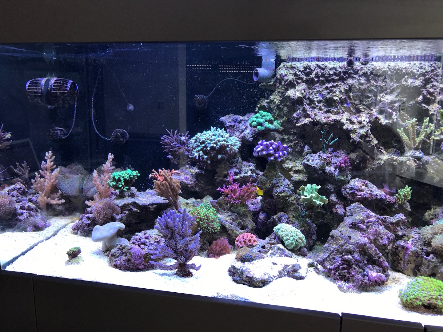

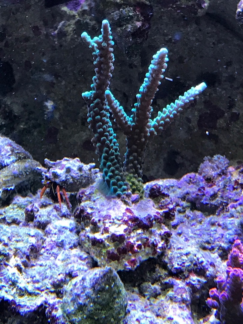

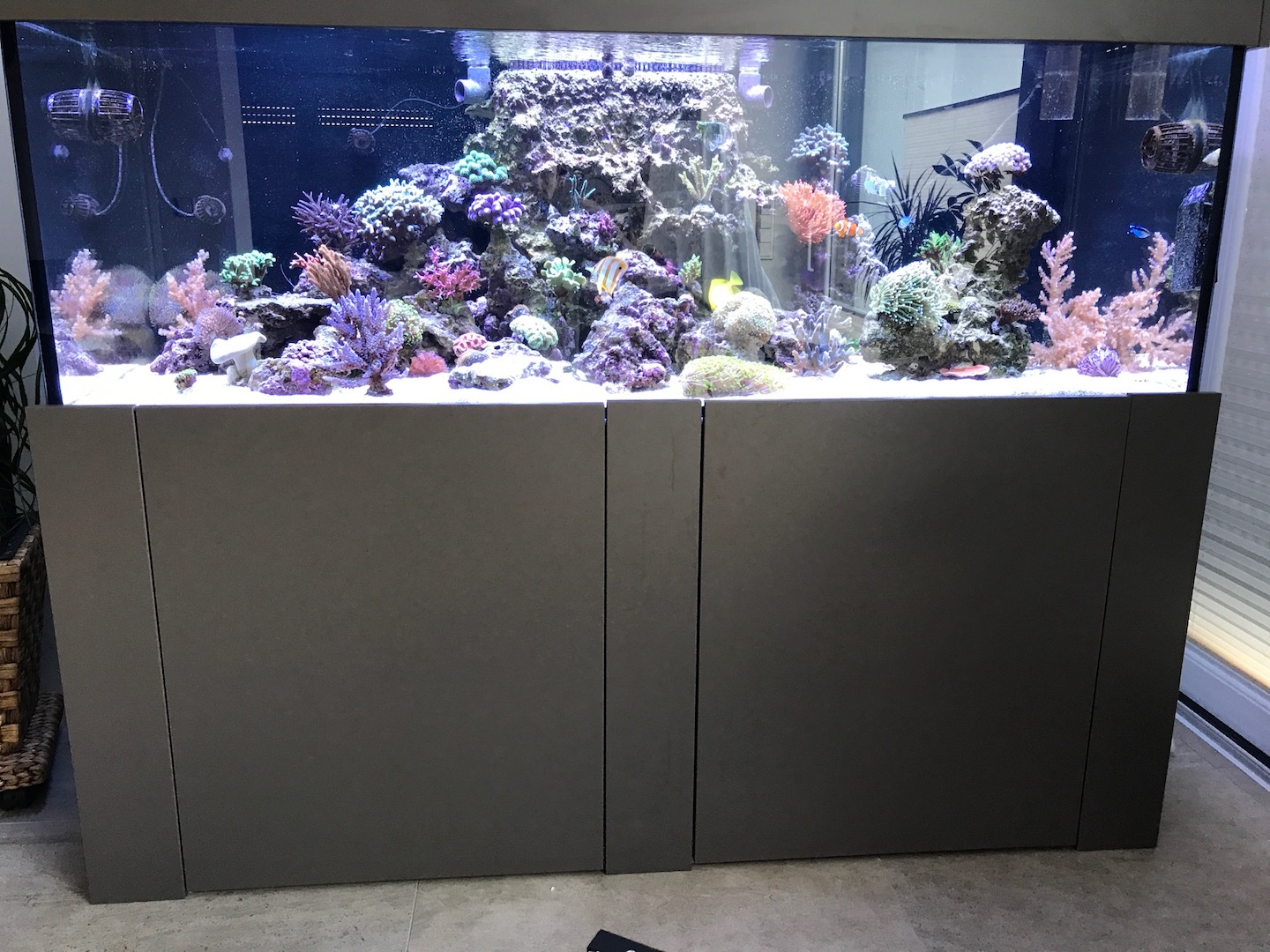

Hallo zusammen!
ich bin Stefan aus Dortmund und habe seit Ende Dezember 2016 läuft mein Meerwasseraquarium.
Das Becken hat die Maße 180x70x60 cm (Netto Volumen inkl TB(132l) 730 liter)
Nach anfänglichen Startschwierigkeiten sieht es meiner Meinung nach einigermaßen gut aus.
Wenn ich das als Leihe so sagen darf ;)
Seit ca. 2,5 Monaten fahre ich nun das Sangokai System Basic und betreibe Balling Light von Fauna Marin.
Ein Problem habe ich allerdings...ich kann nicht so richtig einschätzen ob....
A: Die Beleuchtung richtig eingestellt ist -->zu Stark oder zu schwach ???

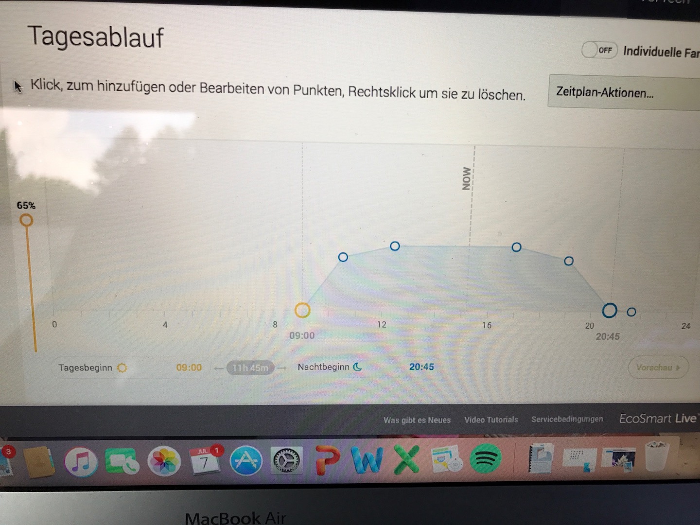

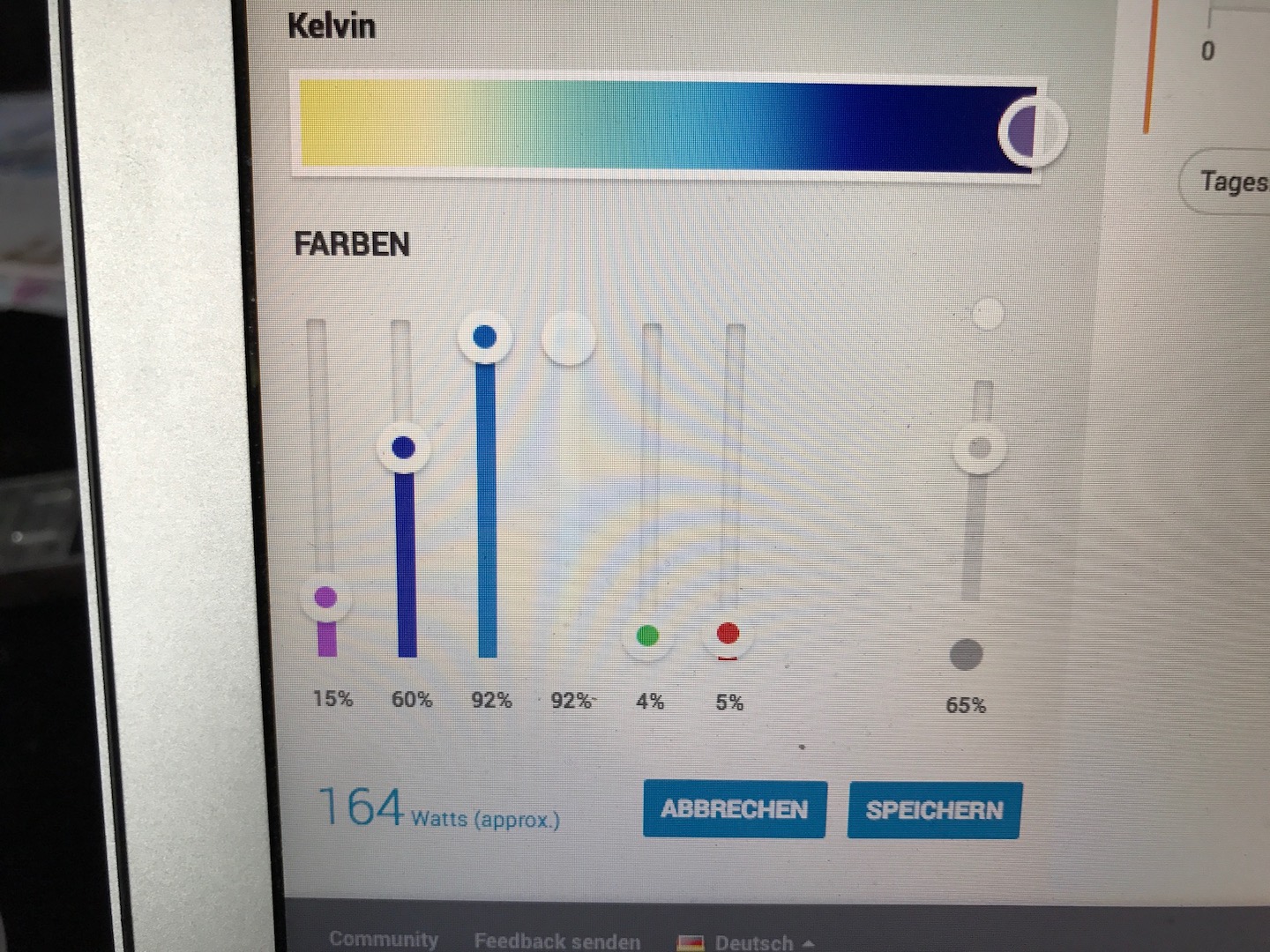

Beleuchtung ist mit 3 Radion G4 (Nach Jörg's Vorgaben eingestellt, Siehe Bilder) und 4x80w T5 (2xblau/2xweiß)
T5 laufen jeweils in der Hauptbeleuchtungszeit mit.
B: Die Strömung passt?
Aufgrund dessen, dass der Ablaufschacht mittig ist gar nicht so einfach.
Die Wasserwerte wurden vor 2 Wochen über Fauna Marin Economy im Labor getestet und bereits von Jörg bewertet.
Anbei ein paar Bilder um sich einen bessern Überblick zu machen. Die Testergebnisse Füge ich ebenfalls bei. Der Anamnesebogen folgt sobald ich diesen ausgefüllt habe.

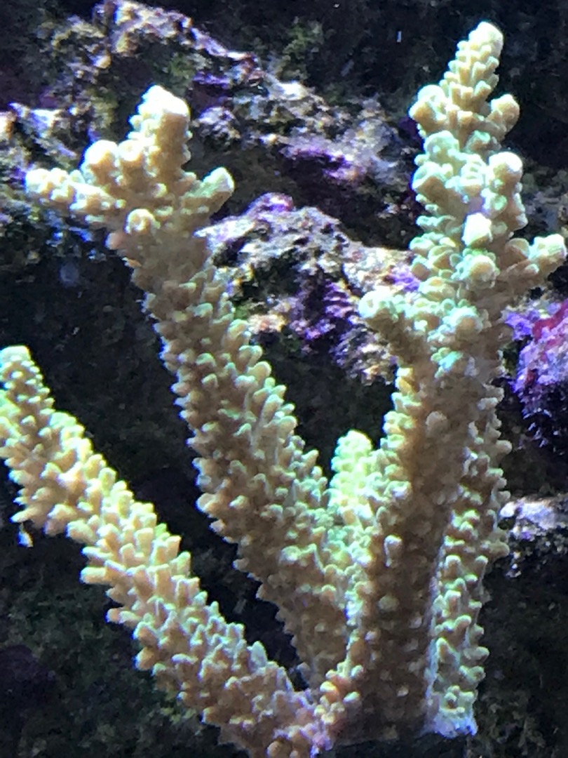

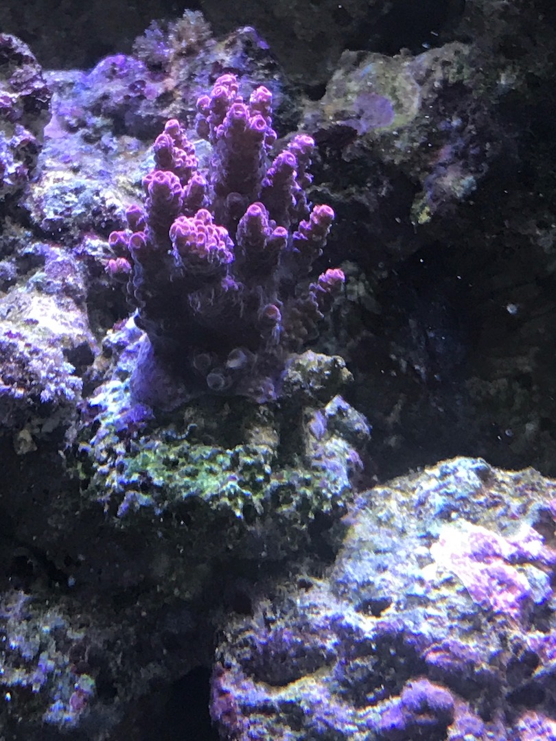

Insbesondere stört mich, dass bei der Enzmann und ein bis zwei anderen Acro's die Polypen nicht ausgefahren sind. (Sah bei Joe in der Korallenfarm in Witten deutlich besser aus). Woran könnte dies liegen ???
Über ein paar Meinungen eurerseits wäre ich sehr dankbar.
Grüße aus Dortmund
Stefan

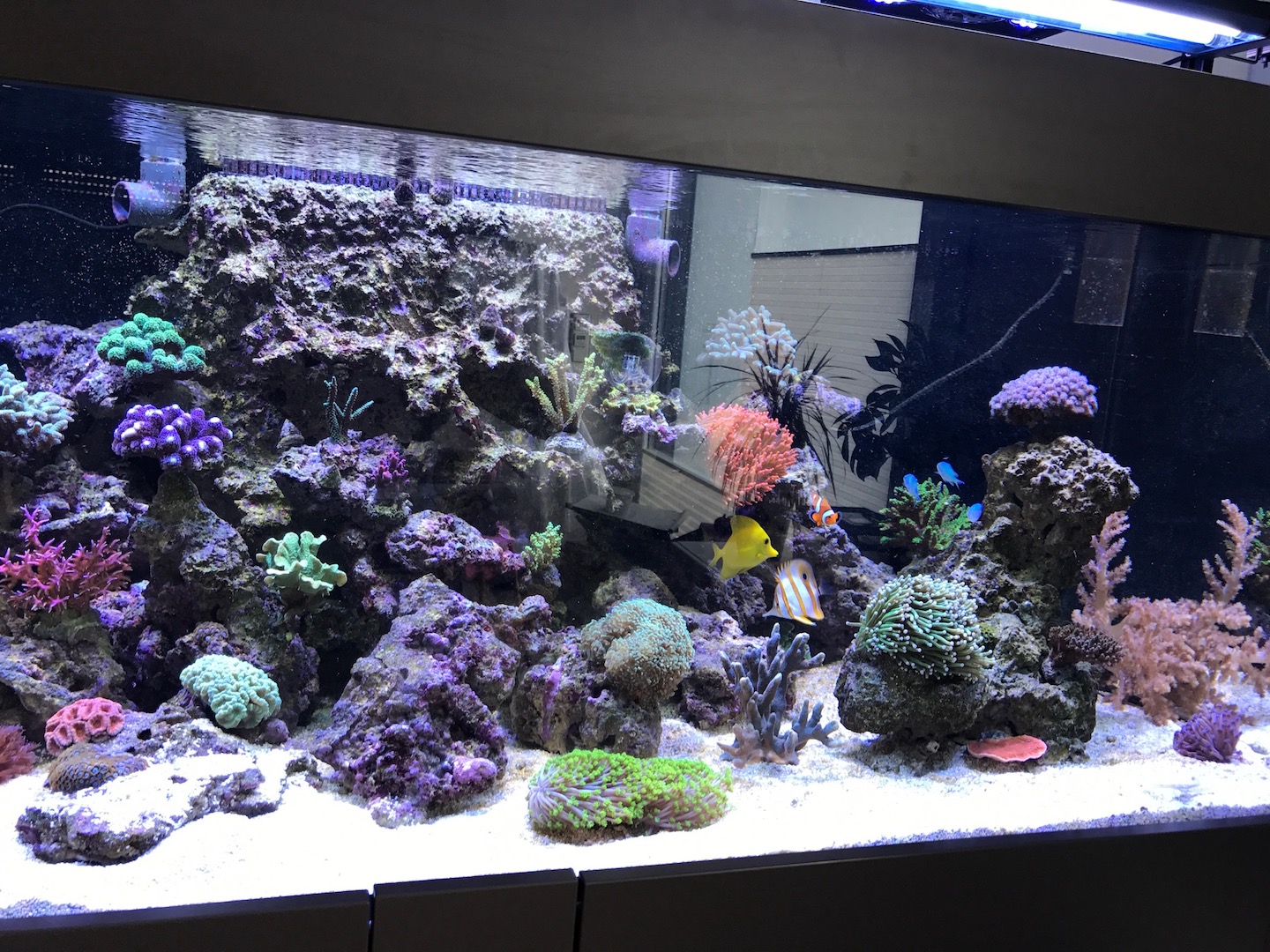

Noch ein paar Bilder
Stefan

Und hier die Einstellung der Radion und die Messwerte von Fauna Marin

Re: Neues Meerwasseraquarium! Alles Richtig??? Beleuchtung/Strömung/etc.
Hi Stefan,
späte Antwort von mir, aber meine Antwort auf die Fragen wäre, dass da eigentlich alles soweit richtig ist. Joe arbeitet soweit ich weiß immer noch mit T5, Du hast die Korallen in ein LED Becken gestellt, dazu ein frischeres System als das von Joe. Von daher sind das Anpassungen an Licht und Umgebung, die jede Korallen machen muss. Das ist kein Problem und regelt sich auch von alleine. Photoakklimatisation kann schon einige Wochen dauern, bis die Korallen mit dem neuen Licht optimal arbeiten können.
Die Radions kannst Du nach der Eingewöhnung auch mit bis zu 80-90% fahren, das ist kein Problem, wenn das Wasser und die Versorgung gut ist (was ja auch gewährleistet ist).
