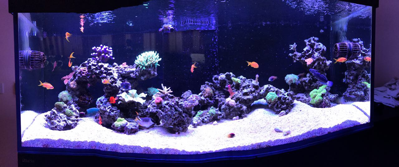

Hier mal noch ne aktuelle Ansicht
So sieht es aktuell aus bin zufrieden mit dem Ergebniss wenn man sich mal das Bild bei Threaderstellung anschaut
