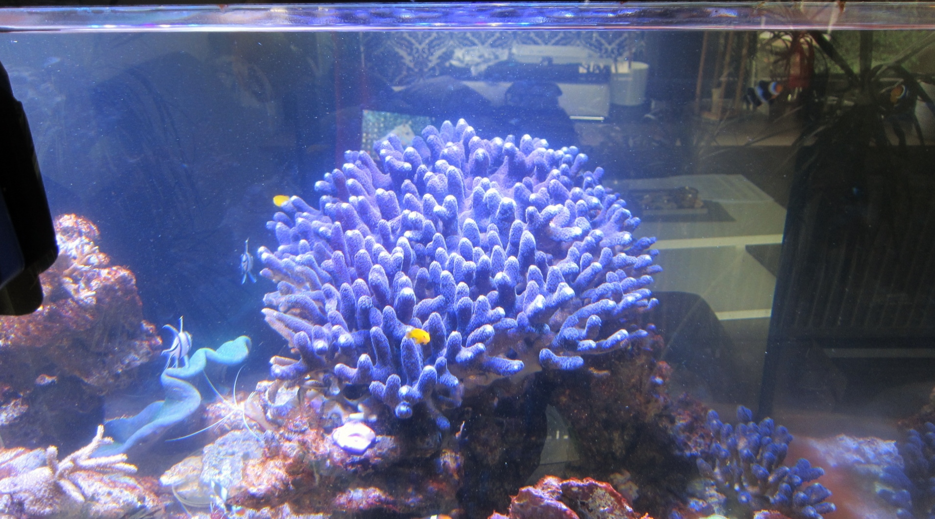

An Korallen habe ich auch nochmal zugelegt am Wochenende. 10 crassa's, 10 kleine Ableger (hauptsächlich SPS) & eine Gorgonie (zooxanthell)
und eine Stylo Milka Mutterstock (ca. 50cm Durchmesser)
Somit ist mein Korallenbesatz für die nächste Zeit erstmal vollständig (aus Gründen des Geldbeutelzustands :-) )
Leider ist mein Wasser immer noch trüb, daran hat sich leider nichts verändert... Werde nun wahrscheinlich mal einen Ozonisator an den Abschäumer hängen (sofern dagegen nichts einzuwenden ist?????) Habe den Sander C25 noch ungenutzt im Schrank liegen und Aktivkohle läuft ja eh mit...

danke für das update. Warum hast Du Dir denn so viele kleine Anemonen angeschafft. Die sind extrem wuchsfreudig und vermehren sich stark, das ist für die SPS Pflege nicht gerade förderlich! Und einen Stylophora "Milka" Stock hattest Du ja auch schon, zumindest rechts unten auf dem Bild denke ich, dass das eine Milka ist.
Waren die Ableger frisch geklebt oder haben sie eine Basalscheibe? In frischen und jungen Becken sollte man immer darauf achten, dass die SPS schon angewachsen sind und somit auch keine Gewebs-/Fragmentationsschäden mehr regenerieren müssen.
Hast Du noch eine Gesamtaufnahme vom Becken?
Du kannst ganz leicht ozonisieren, einen Einfluss auf die Trübung hat das aber vermutlich nicht. Das wird sich mit der Zeit von alleine regeln, keine Sorgen!

Ja ich hatte schon eine Milka, ist auch meine Lieblings-SPS... aber sagen wir mal so, der Preis für diesen Schatz war unglaublich verlockend, bzw. fast geschenkt, da konnte ich nicht widerstehen!
