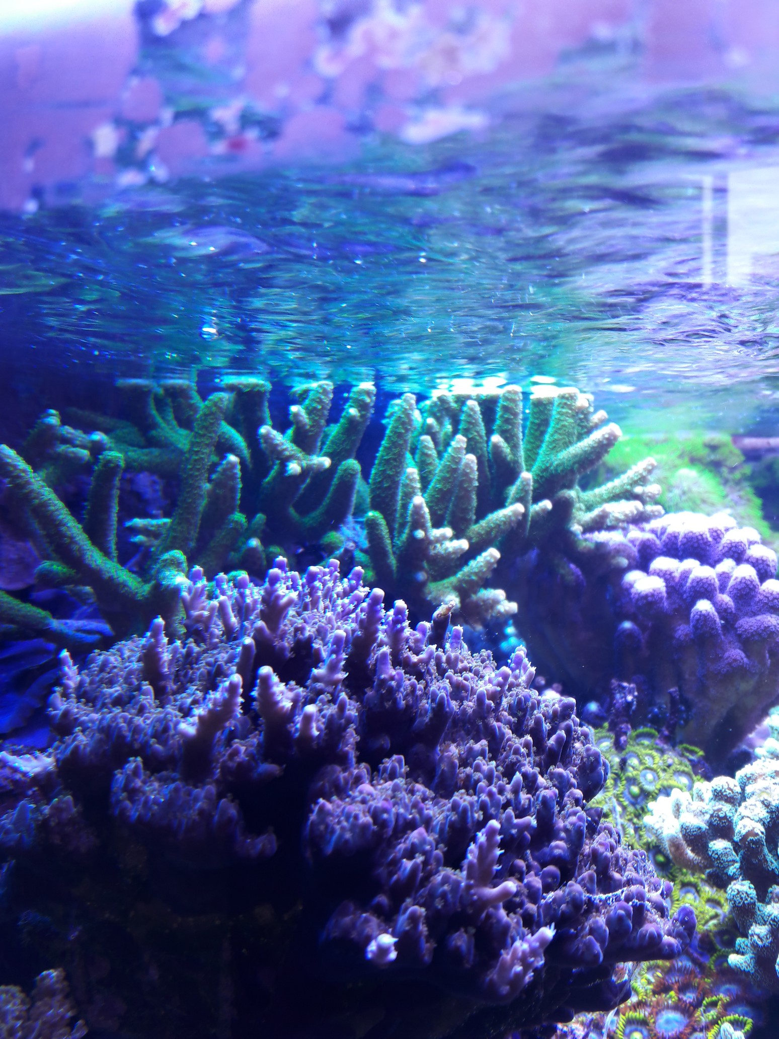

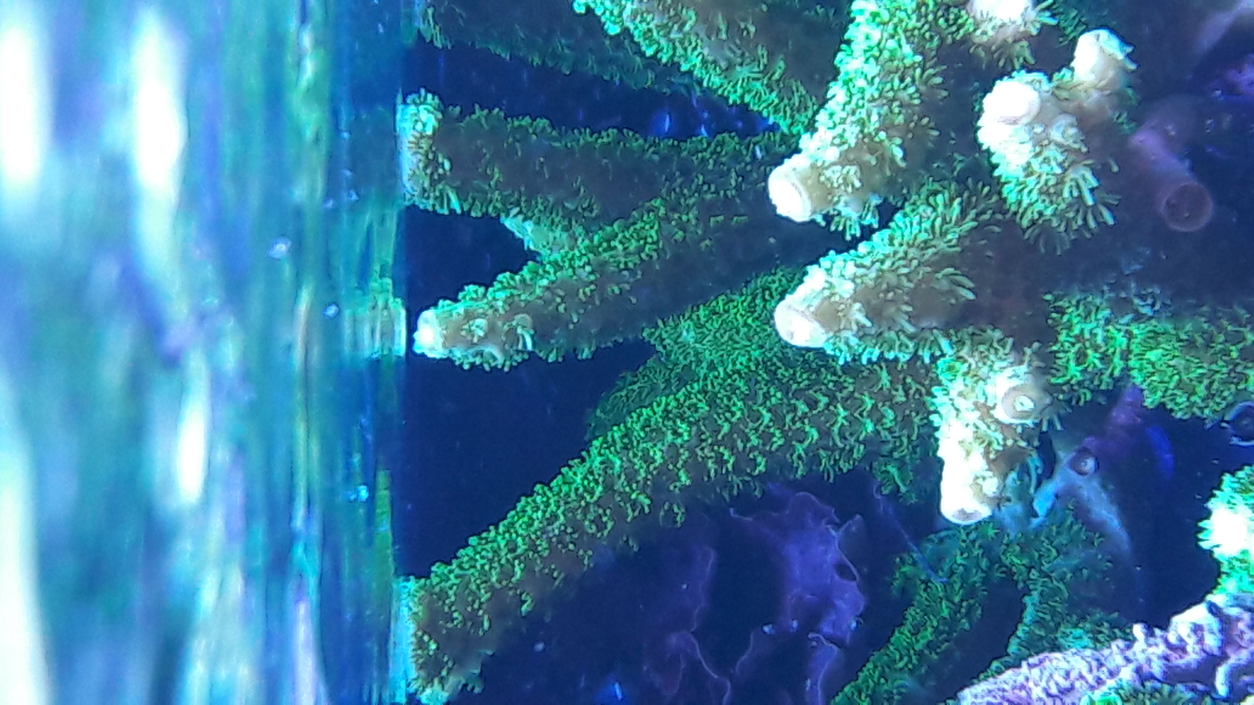

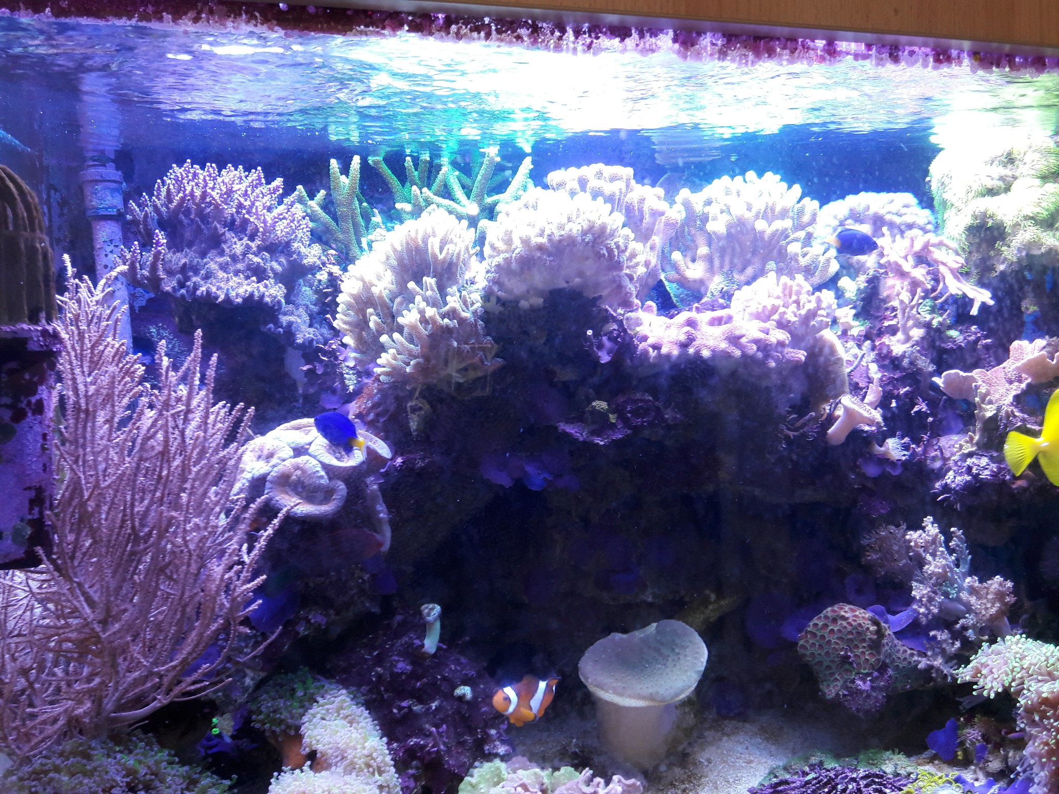

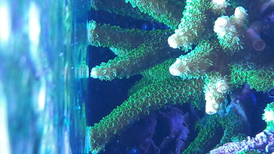

So das sind mal paar Bilder.Ich hoffe man kann darauf was erkennen. Sind sehr hell .Farben sind original kräftiger . Complex wird drei mal in der Woche Dosiert .3ml. Complete bis gestern täglich 3ml. das habe ich jetzt mal gelassen. Strömung Stream 3 und Webao 8 . Stream von links nach rechts in Wave modus und Webao von rechts nach links .Ebenfalls in Wave modus . Strömung trifft sich in der mitte und es kommt zu einer verwirbelung über den korallen . Vom Polypenbild und wachstum (bis auf die Montis) kann ich mich nicht beschweren . Versorge mit meinem Becken einige Große Becken in unserer Meerwassergruppe regelmäßig mit abllegern. Von Seite ATI wurde mir mitgeteilt das ich Zinn und Kobald im auge behalten sollte.Wie bekomme ich das runter wenn es weiter steigen sollte ?

Fischbesatz : 1LSD -Fisch,1Fuchsgesicht,1Hawai -Doc 2Gelbschwanzdimosellen und ein sechsstreifen Lippfisch
Re: Beckenvorstellung
oh mann und ein Ocelaris sorry
