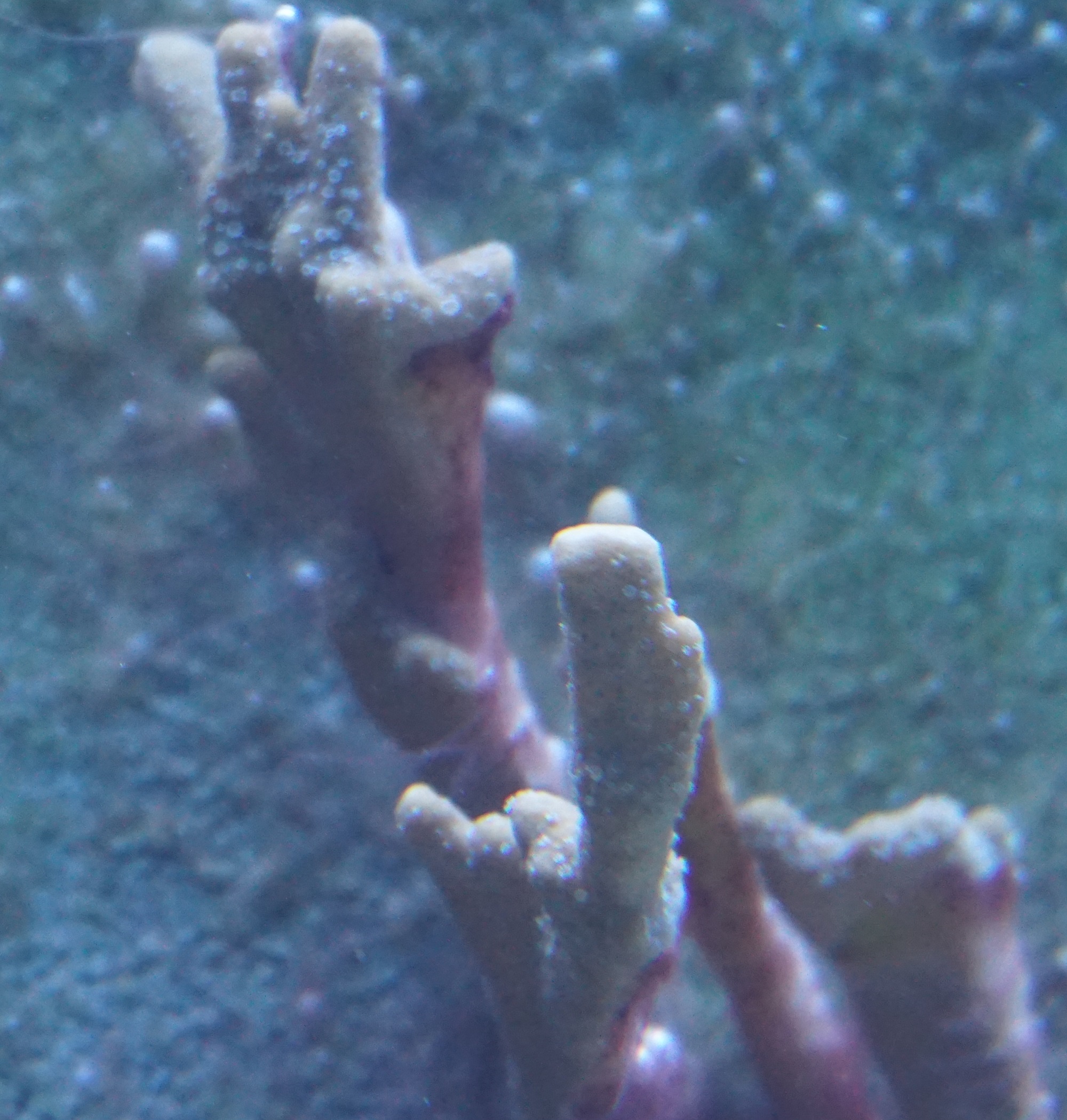

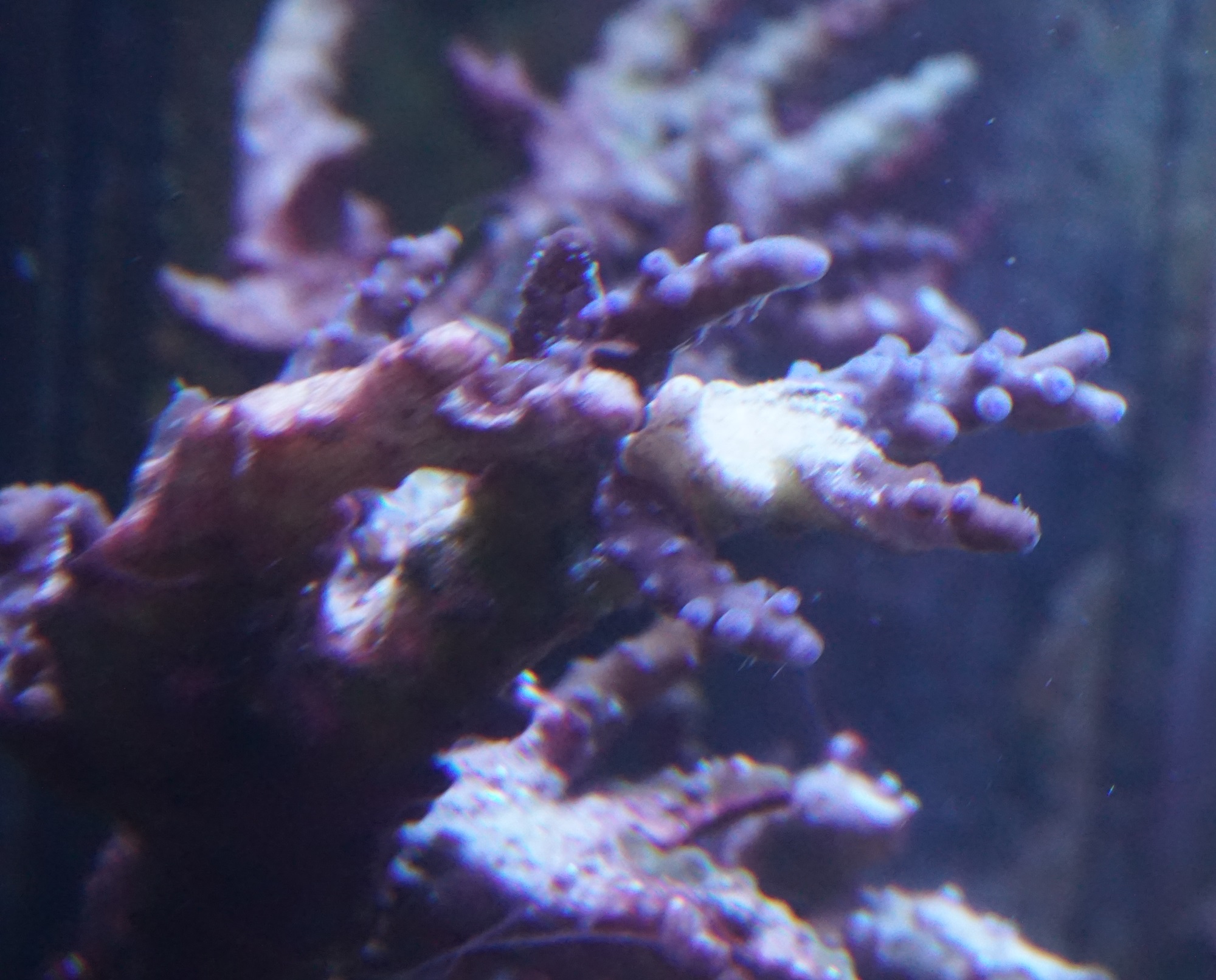

Hier noch zwei Bilder, die eben nicht wollten...
Salzige Grüße
Sascha

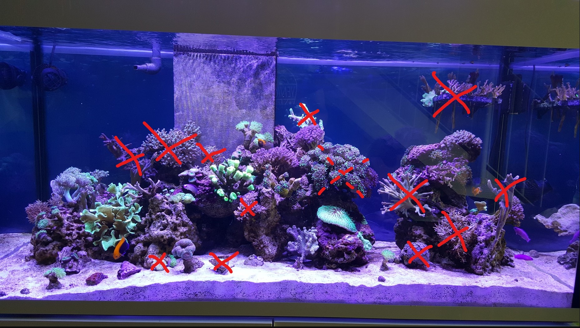

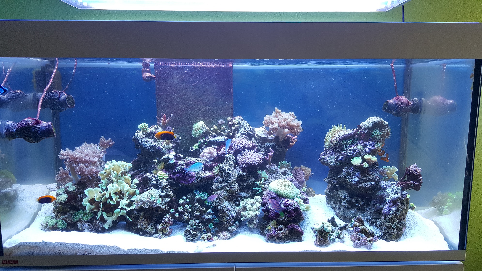

Ich halte euch auf dem Laufenden, was die Wasseranalyse angeht. Vielleicht werden wir dort ja etwas schlauer. Anbei noch zwei Bilder: Einmal, was mittlerweile leider abgestorben ist und dann noch ein aktuelles Bild (die Pumpen links zeigen normalerweise eher nach unten, habe da vorhin dran rumgespielt.
