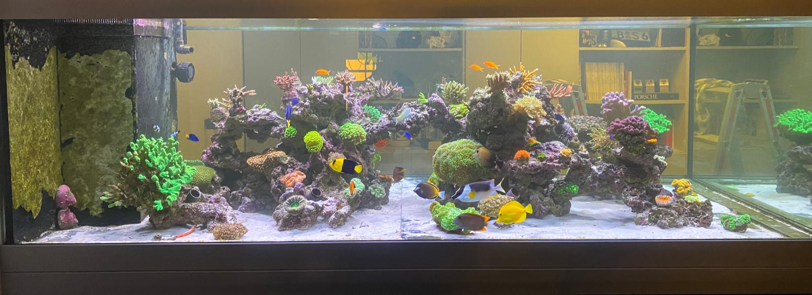

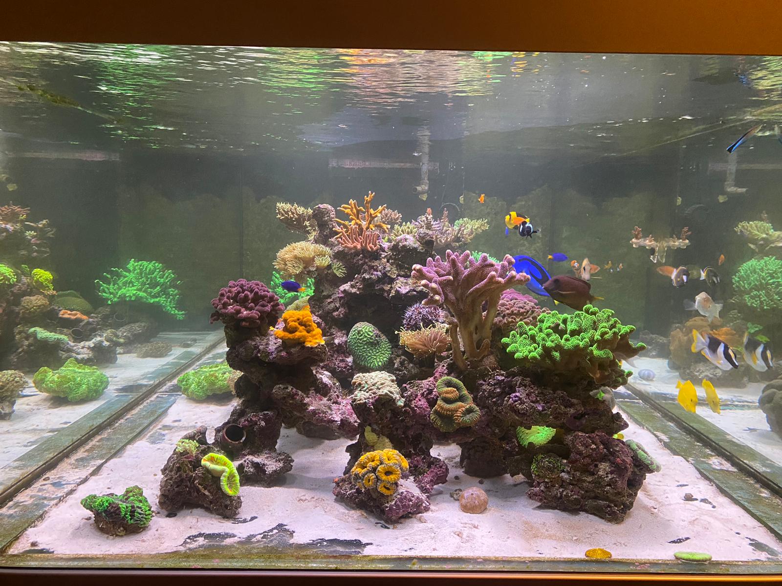

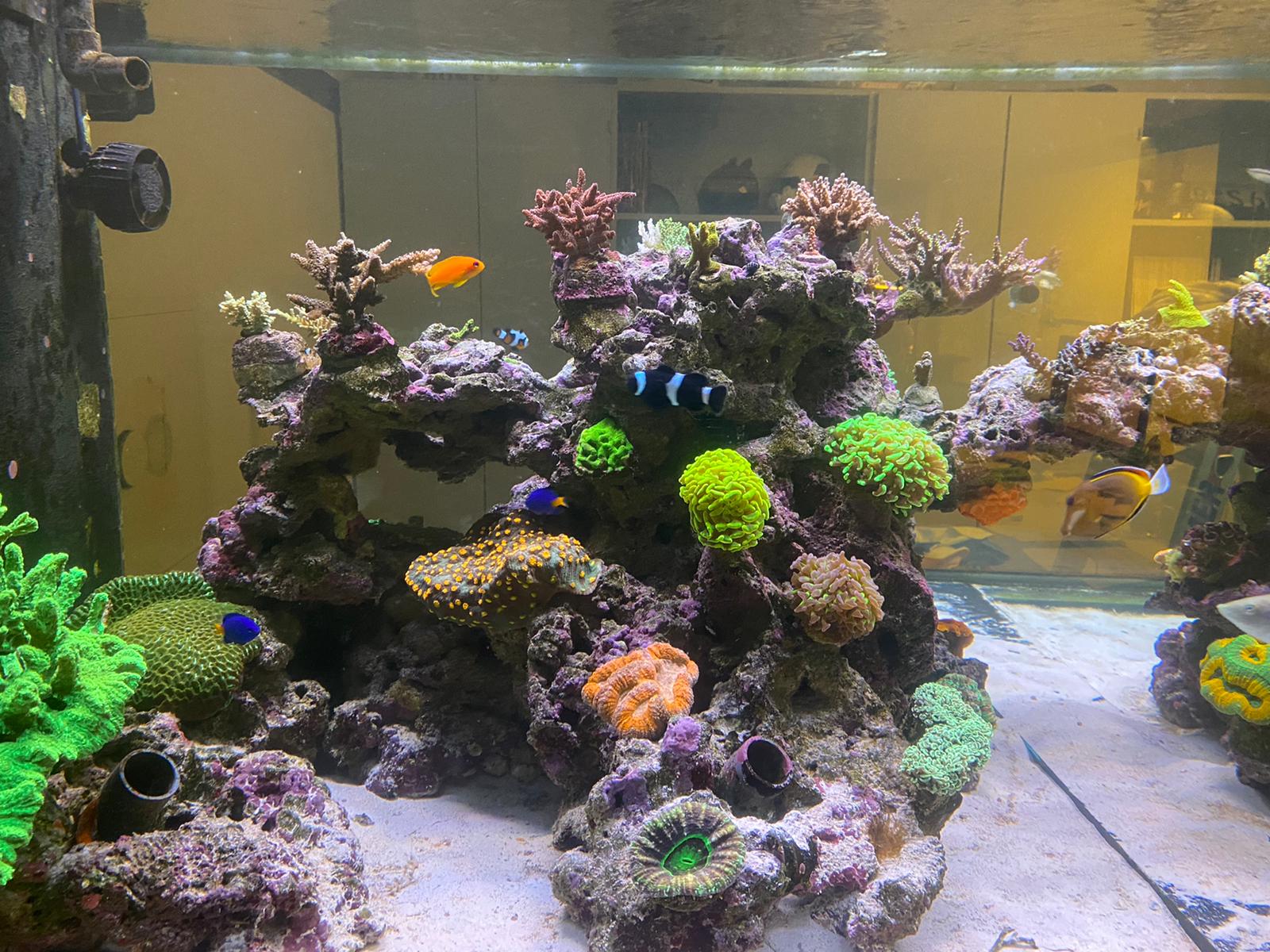

So sieht das Becken aus, Bilder sind nicht ganz aktuell. Kann aber gerne auch noch bei Fragen Bilder von allem machen.
Vielleicht kann mir ja jemand weiterhelfen
