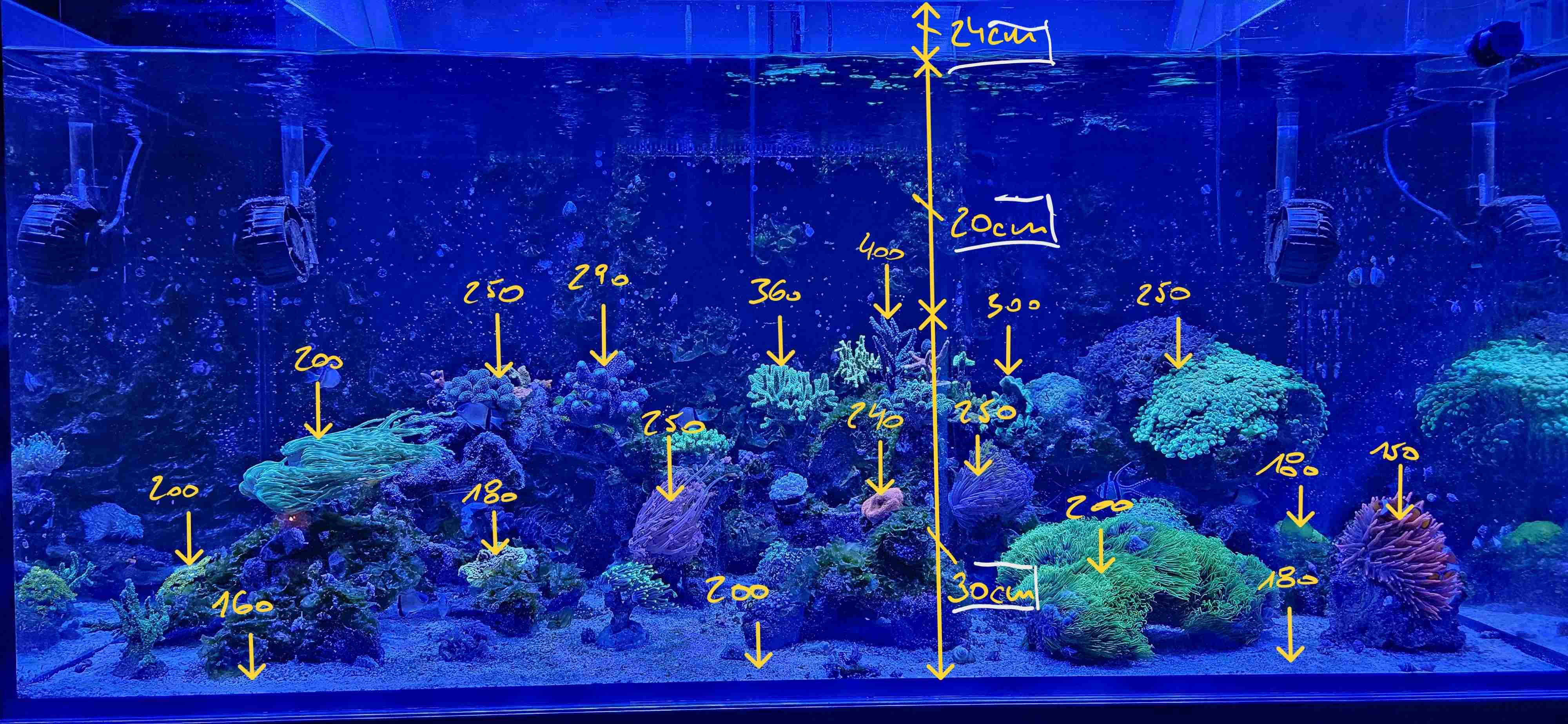

Servus Mario,
Das Bild mit meinen PAR-Werten kennst du ja schon ? (ist gut als Anhaltspunkt wenn du ganz grob die Leistung in [W] deiner Leuchte kennst)

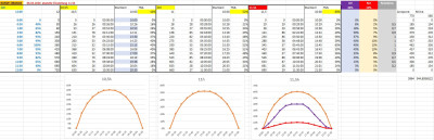

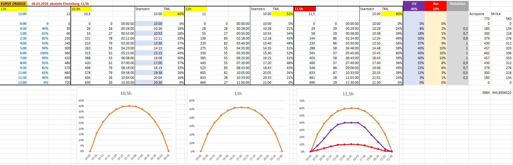

Habe mir mit den Kurven von Jörg eine Excel gebastelt, die ich dir gerne schicken kann.

Mit 400 Par bist du aber schon gut bei.
Die Exceldatei brauchst du mir nicht schicken, ich kann mir hier bei den Bildern schon gut was mit den Augen klauen.
Heute habe ich dann auch gesehen das Jörg schreibt bei einem Beckenstart genügen ~ 150 Par - max 180 Par in der Beckenmitte (gelesen bei "Start Dosierplan - Tag 5").
