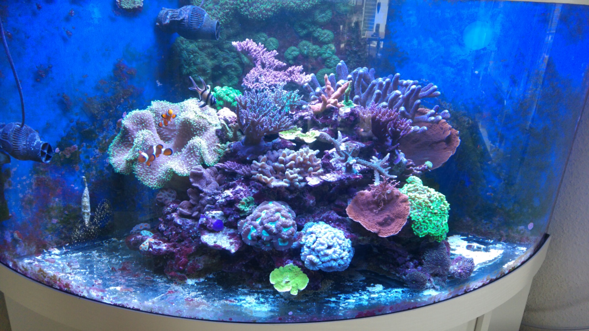

deine Detailaufnahmen sehen sehr gut aus. Wie gesagt, Tiere stehen alle sehr gut, Polypenbild sowie auch die Farbausbildung der Tiere. Ich würde jetzt erstmal Ruhe bis Becken bringen. Bei einem System bleiben und das fahren, und natürlich auf stabile WWerte achten.
Das "Problem Cyanos" kann auch am Material des Fiji white Sandes liegen. Bei mir war der sehr schnell vermulmt. Hab da mal nach 2 Monaten "durchgesaugt", das war nach der kurzen Zeit schon eine enorme Brühe. Wie gesagt, auch die Strömung könnte eine Auswirkung darauf haben. Mehrere Aquarianer berichten auch von einem Cyano Rückgang durch den Einsatz von Atemkalk (Luftfilter beim Abschäumer).
