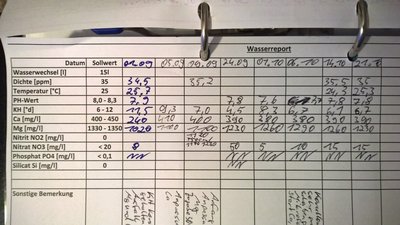

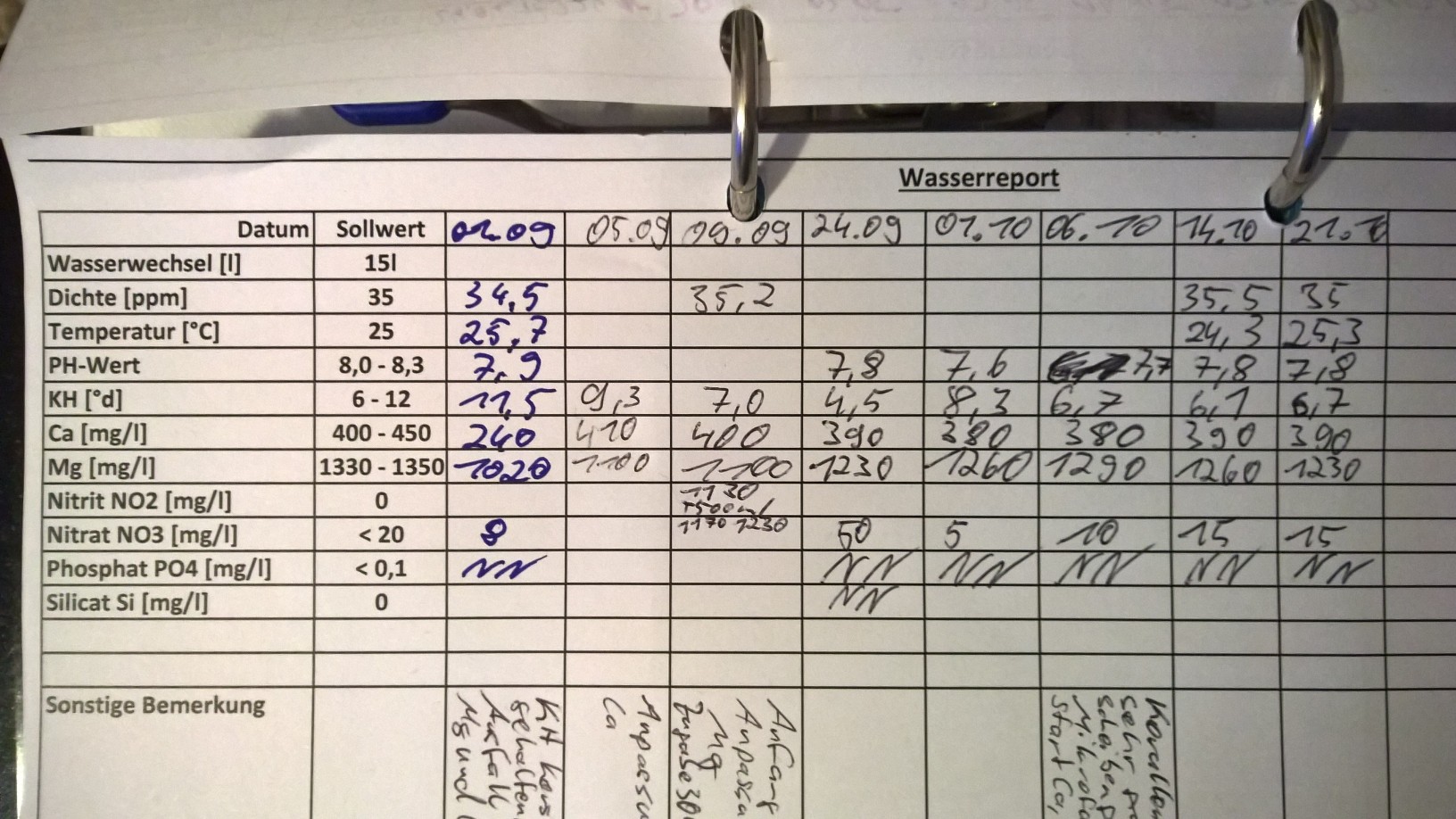

wie versprochen hier noch einmal meine Wasserwerte von gestern und den letzten Wochen.
Hat denn keiner eine Meinung zu meinen Fragen?
Bei der Beleuchtung denke ich momentan alternativ an 6x Coral plus und 2x Blue Plus. Was würdet ihr hiervon halten?
Besten Gruß,
Christopher

also ersteinmal sieht man an Deinen Wasserwerten noch relativ hohe Schwankungen welche Du versuchen solltest zu stabilisieren. Dann solltest Du sehen das Du die wichtigsten Parameter wie KH,Ca und Mg auf ein "normales" Niveau bringst. Empfehlenswert ist KH-7 Ca-415 und Mg-1300.
Deine Röhren sind mehr als verbraucht wenn ich das richtig gelesen habe und es wird Zeit das Du diese wechselst. Die letzte Kombination mit 6xCoral Plus und 2xBlue Plus ist in Ordnung, hatte mal eine ähnliche Kombination und war damit sehr zufrieden.
Zum Abschäumer.....schäumt dieser denn überhaupt noch ordentlich oder bringt er den Schaum nur nicht richtig in den Topf ? Ich reinige meinen regelmäßig mit Zitronensäure, damit bekommst Du den eigentlich sehr gut sauber. Wichtig danach gut mit klarem Wasser spülen.
Der NO3 und PO4 Salifert haben bei mir schon oftmals nn angezeigt und wenn ich dann mit einem anderen Test gemessen habe wurde ich eines besseren belehrt. Ich würde mir wenn die Tests verbraucht sind andere kaufen, ansonsten ist eine Multireferenz natürlich auch eine Möglichkeit die genauigkeit zu bestimmen.
Auf jedenfall denke ich das wenn Du dieses Parameter erstmal in Griff bekommst es mit dem Wachstum auch wieder besser aussehen wird. Stelle doch auch nochmal eine aktuelle Gesamteinsicht ein.
Das Dein Anamnesebogen so groß ist kann gar nicht sein, der ist normal nur ca 350KB groß. Du solltest den mit einem PDF Reader öffnen und abpeichern.

Dein Becken ist wieder so ein Beispiel wo man sagen kann das der Nitratgehalt im Becken nicht ganz so die große Rolle spielt und ein Gehalt von 15mg/l wohl noch sehr akzeptabel ist.
Das dass Wachstum nachgelassen hat liegt wohl, wie Dennis es schon festgestellt hat, am alter der Roehren, tausch die mal und dann geht es wieder ab mit dem Korallenwachstum.
Den Po4 Gehalt von n.N. kann ich nicht ganz glauben.
Besorg dir mal den Po4 Test und die Multireferenz von Peter Gilbers und ich denke da kommt was ganz anderes raus. Für n.N Werte erscheinen mir die Farben zu kräftig.

sehe es wie Oliver, PO4 nn wird nicht stimmen. Kann Dir den Test von Peter Gilbers empfehlen wobei der aber auch schwer abzulesen ist dafür aber sehr genau. Ich habe mir jetzt zusätzlich noch den Hanna Checker 736 gekauft und bin damit bisher auch zufrieden.
Wegen der Röhren.....ja man kann sie wohl bis zu 12 Monate nutzen, aber dann ist wirklich Ende und bei den blauen ist der Intervall noch kürzer. Von daher macht es wirklich Sinn diese zu tauschen.
