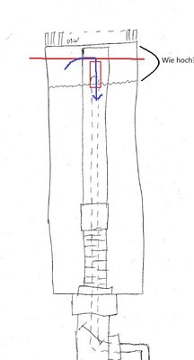

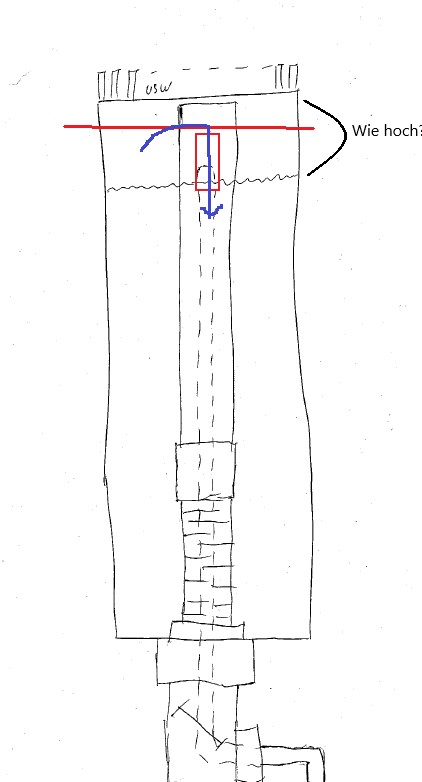

Irgendwie verstehe ich das nicht. Wieviel Bohungen hast Du im Schacht. Ich habe hier das abgesperrte System erklärt. Das Notablaufrohr muss ca 2cm unter dem Wasserspiegel im Aquarium liegen. Mache doch schnell mal eine Skizze. Bilder sagen mehr wie tausend Worte.
Es ist nur eine Bohrung. Rohr in Rohr System.
Rohrinrohr25012020.pdf
(28.29 KiB) 372-mal heruntergeladen
Gruß Armin
Re: Armins500l
Hi Armin, ich habe in dein Bild ein paar Sachen reingemalt.
Wie hoch ist den aktuell der Unterschied zwischen Wasserstand im Becken und Schacht?
Das Innenrohr sollte höher sein (rote Linie) und das Wasser im Schacht sollte so angestaut werden , dass über den Notüberlauf minimal Wasser abläuft.
Dann bekommst Du den Ablauf auch leise und du brauchst den Schwamm nicht. Der hat da nichts zu suchen.

Ca 8cm.
Ok, vielen Dank. Ich werde das machen. Aber unter 4-5cm werde ich nicht kommen. Mal gespannt wie es sich anhört.

Der Überlaufkamm ist jetzt so umgebaut, dass die Pumpe voll aufgedreht ist. Der Ablauf ist auch voll auf. Bin jetzt also am Limit. Aber der Wasserfall in den Überlaufschacht, obwohl nur 5cm, ist zu laut. Ich werde 3x3cm Schwamm hinter den Kamm hängen genau da wo der Wasserfall aufs Wasser trifft dann ist es leise. So ein bisschen Schwamm müsste doch akzeptabel sein, oder? :?:
