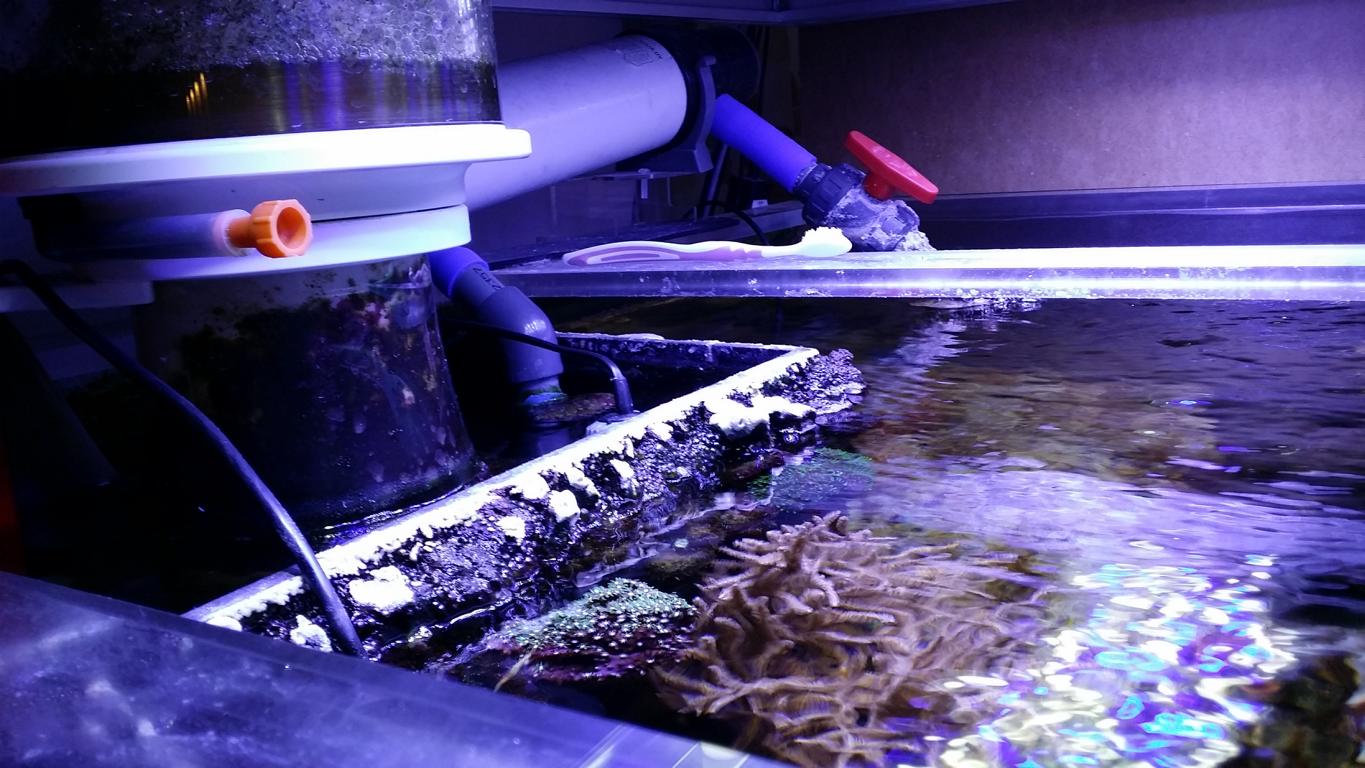

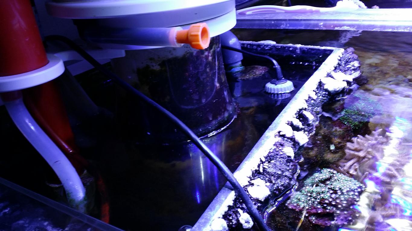

Genau deshalb bin ich ja hier. Werde beim Händler mal versuchen mehr über die Lampe zu erfahren. Heut Abend mach ich mal Fotos vom erbärmlichen Ist Zustand. Vielleicht hilft dir das ja schon mal weiter.

Gerne, keine Scheu! Auch wenn es nicht schön ausschaut, besprechen sollten wir es und dann geht es in die Planung und Umsetzung des neuen Projekts ud das macht wieder viel Spaß!

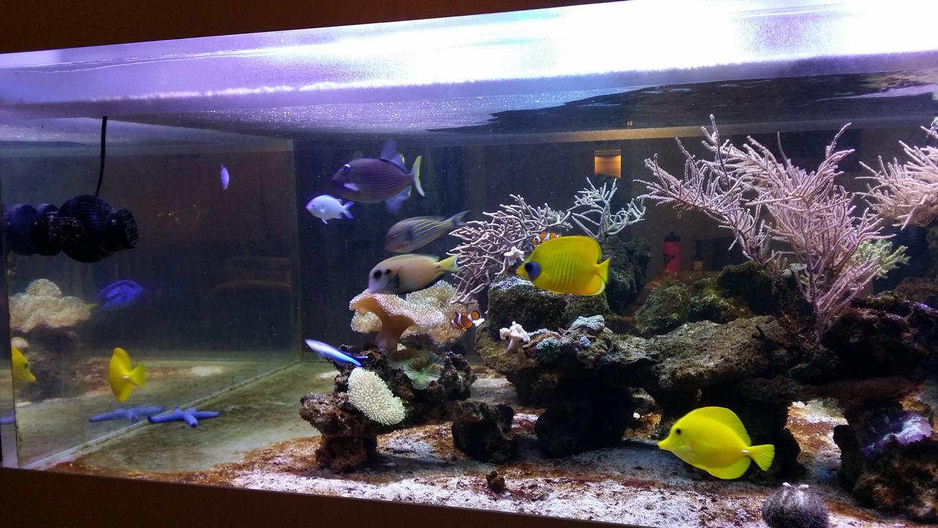

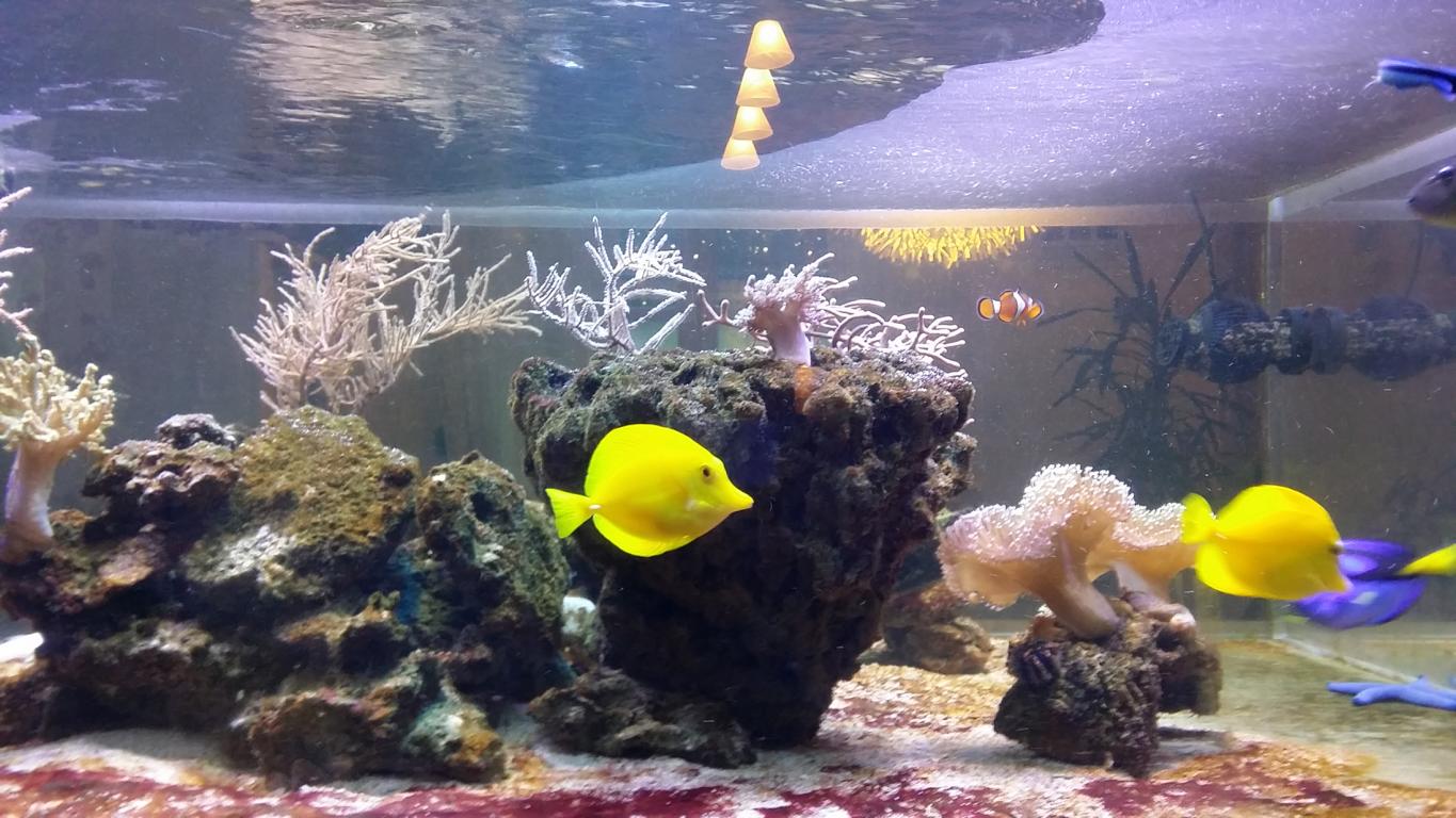

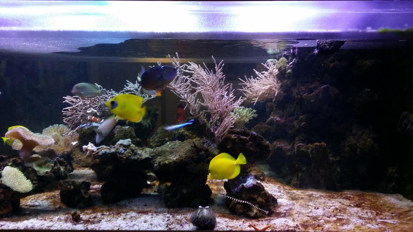

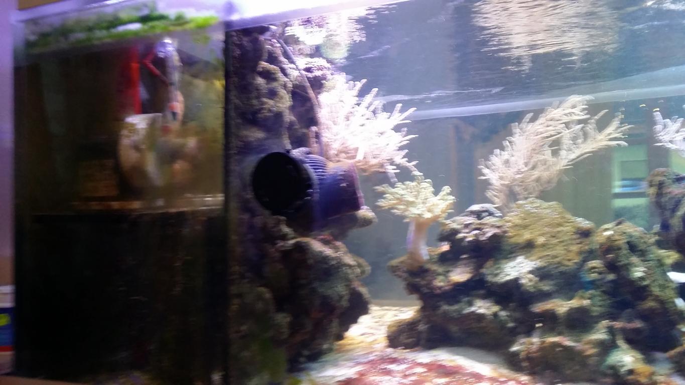

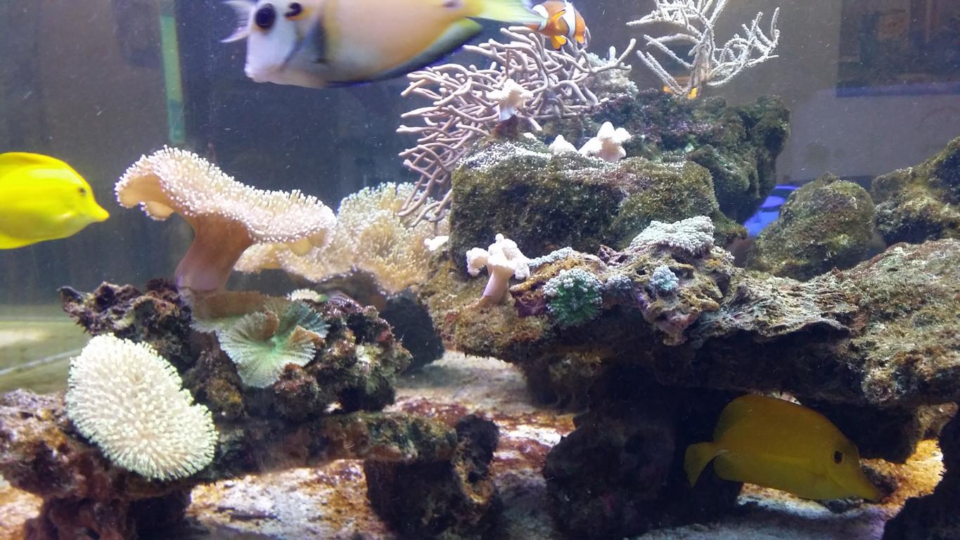

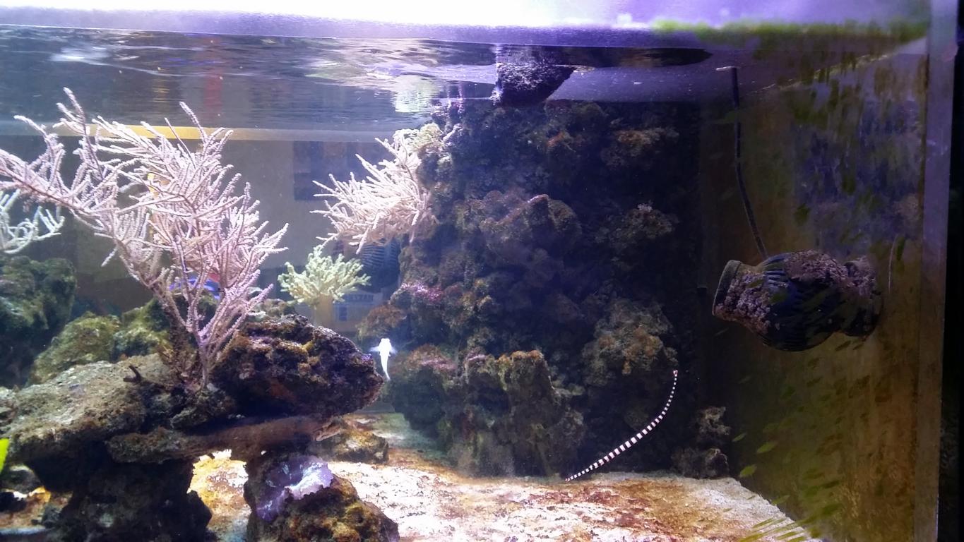

hier mal wie besprochen die Fotos vom Becken. Wegen der Lampe versuch ich morgen mal meinen Händler zu erreichen. Vielleicht kann er dazu mehr sagen. Wie gesagt das Aquarium ist augenblicklich in keinem guten Zustand.
Marcus
