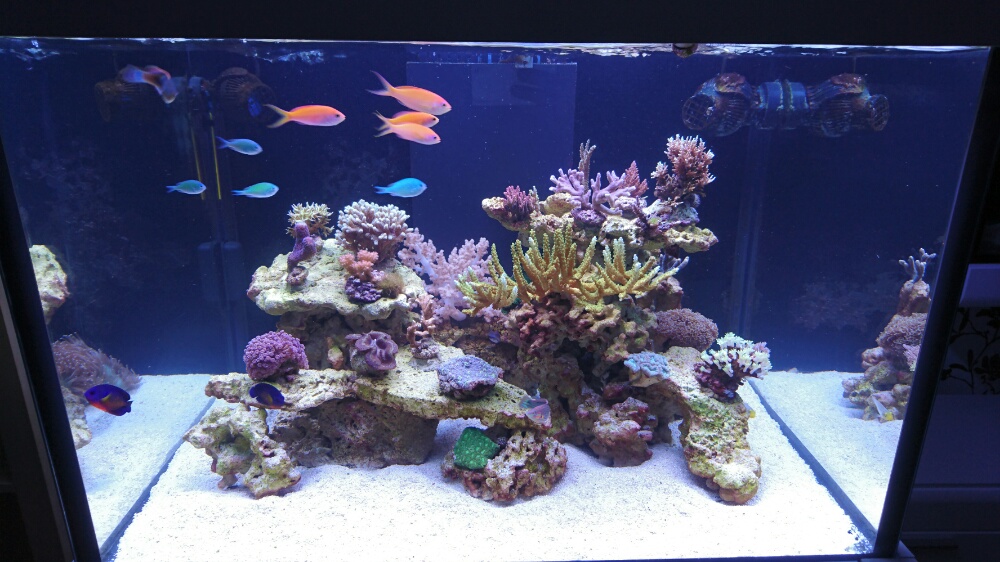

Morgen beginnt Woche 5 der Etablierungsphase nach Dosierplan (ab morgen täglich 1,9ml Basis, 19 Tr. Kai Mineral, einmal wöchentlich 19ml KaiGeos)

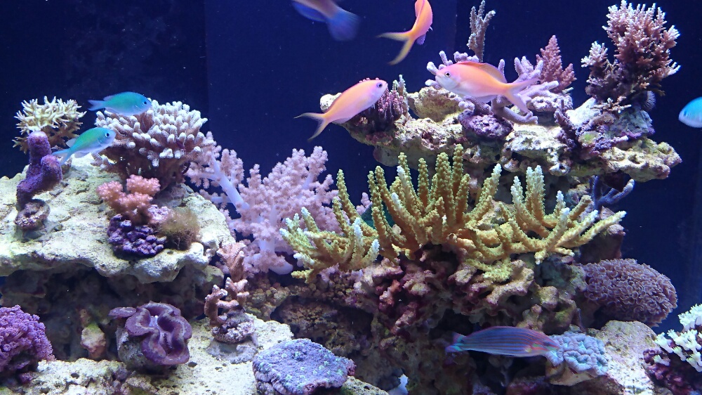

Die Margeritenkoralle (Man möge mich berichtigen falls ich da falsch liege) hat sich grandios entwickelt. Bis vor kurzem war sie in einem schönen grün gefärbt. Aber die jetzige Farbe ist einfach der Hammer. :)
Auch die Montipora auf dem "Sonnendeck" gefällt mir unheimlich gut. Auch die Tricolor im Hintergrund entwickelt sich immer besser. Ebenso die Echinata und hyacinthus. Jetzt hoffe ich noch das sich die anderen "Ablegerchen" (u. a. valida) ähnlich gut entwickeln. Vielleicht kann mir jemand die Namen der anderen Acro's (rechts neben der Monti und der "Baum" im Hintergrund) nennen.
Zuletzt habe ich gestern den KH (6,5 angepasst auf 7,5) und CA (über 500) gemessen. Ich denke das ich die gesamten Werte (Dichte, NO3, PO4, KH, MG und CA) am Samstag messen werde. Was mich etwas verwundert ist das CA weiterhin über 500 liegt?! Zur Zeit muss ich nur die KH regulieren.

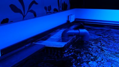

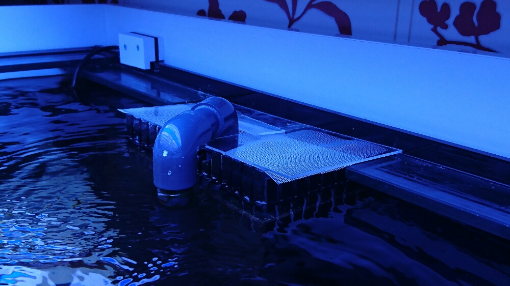

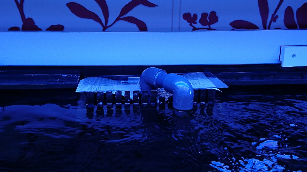

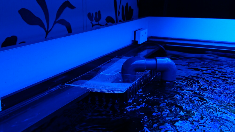

leider hat bereits der zweite P. dispar Selbstmord begangen, indem er in den Ablaufschacht gehüpft ist. Habe vorhin wieder einen tot aus dem Technikbecken geborgen. Ich werde nun eine Plexisglasplatte, mit leichter Neigung, über den Ablaufschacht legen. Somit würde der Fisch entsprechend zurück ins Becken rutschen. Einfach sehr, sehr ärgerlich. :( Bevor der Ablaufschacht nicht abgesichert ist kommt mir kein neuer Fisch ins Becken.
Vielleicht hat jemand diesbezüglich einen anderen Vorschlag?

den Ablaufschacht hätte ich erstmal gesichert. Habe einen dispar und zwei Chromis aus dem Ablaufschacht gerettet. :)
