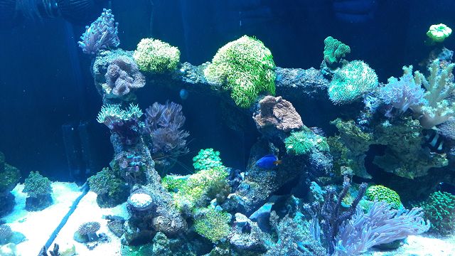

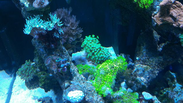

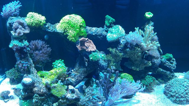

hier mal einige Fotos meiner Korallen,allerdings nur mit Handy. Sieht in Natura deutlich besser aus.
Gruß Klaus

Das sieht ordentlich aus.Schöne Farben
Beste Grüße Gerhard
Re: Mein Red Sea Reefer 250
Hallo Klaus,
sieht gut aus.
Die Caulastrea rechts könntest du allerdings auch tiefer stellen wenn du magst, und den Platz für eine etwas "lichthungrigere" Koralle freihalten. Vielleicht für ne schöne Stylophora, Poccilopora oder Seriatopora.
Ist das Briareum in der Mitte? Falls ja, pass damit bitte etwas auf. das vermehrt sich oftmals besser als man möchte.

Ja Briareum und ist schon ordentlich gewachsen. Leider habe ich noch keine Erfahrung wie ich Korallen "ausdünnen" (sagt man das so?) kann.

Beim briareum ist es am einfachsten, wenn man dieses so platziert, dass es nirgends reinwachsen kann.
