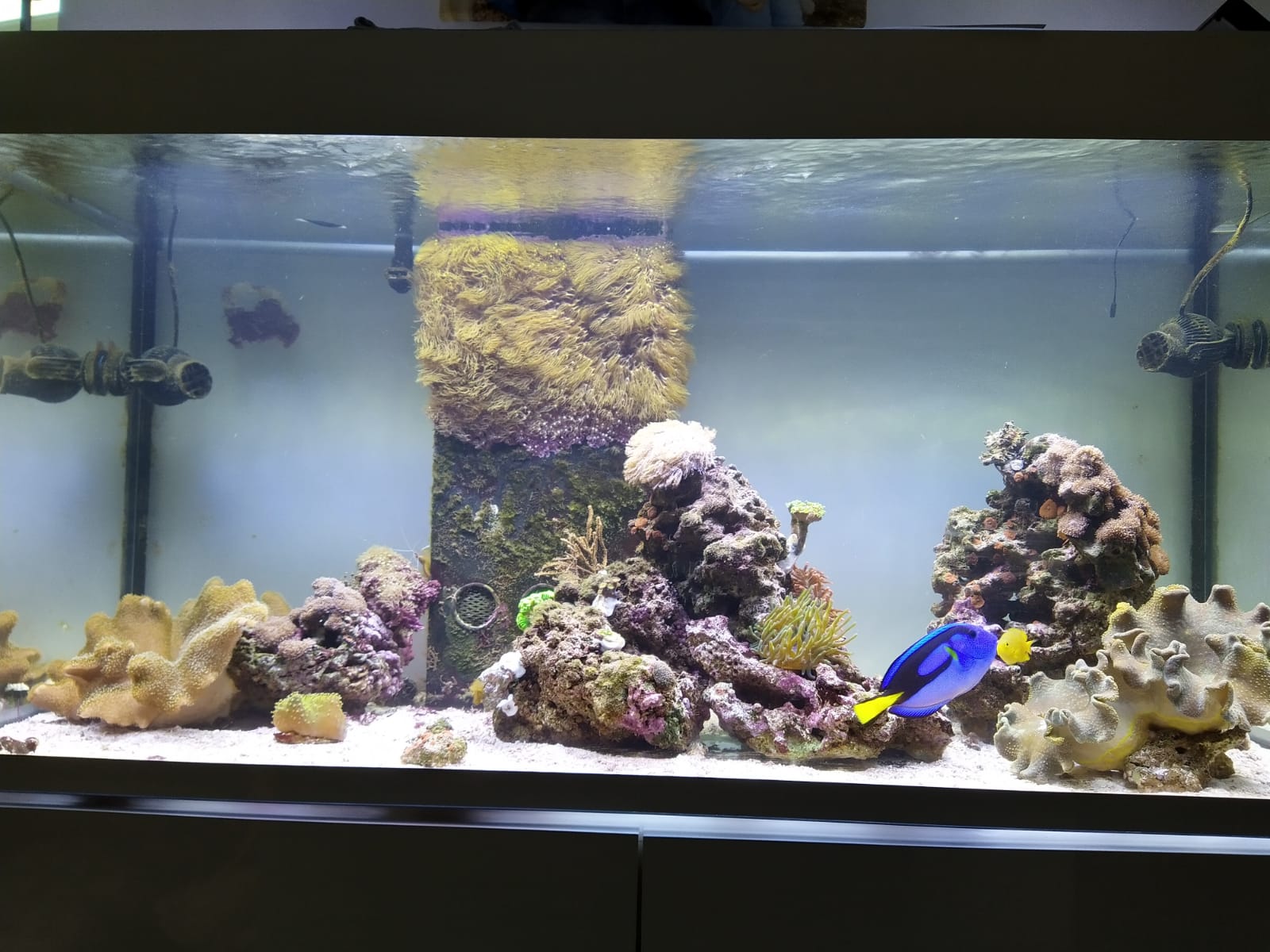

Hier noch ein Foto von Heute , ein Teil der Korallen ist schön zu da das Licht gleich aus geht.
Micha_Nds
Beiträge: 506
Re: Vernachläsigtes Becken Umbau auf Sangokai
Beitrag von Micha_Nds »
Hi, ich würde deine Strömung überdenken. Es belässt alles nur nach vorne, was ist mit demWasser hinter den Steinen? Was holt dein schäumer raus. Zudem hast ja auch recht wenig Verbraucher drinnen und einen großen Produzenten.
