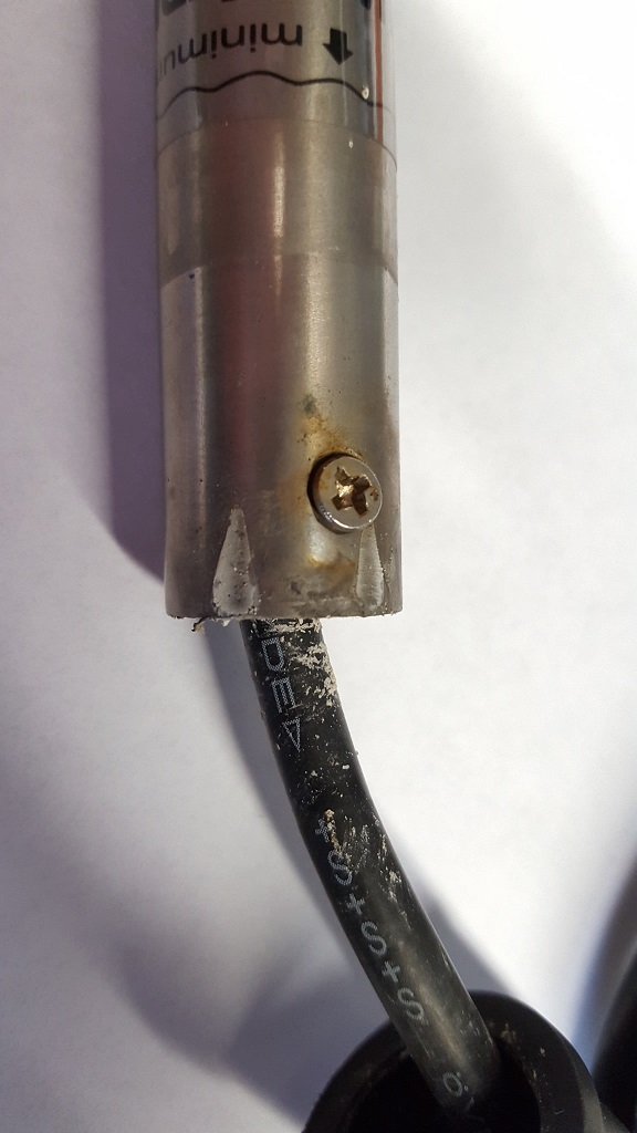

Habe gerade eben diese Berichte gelesen bei welchen es tatsächlich Probleme mir Rost unter den Abdeckkappen geben soll.
Der Heizstab fliegt heute raus, setze mal für die nächste Zeit einen Eheim_Jäger Glasheizer ein...denke das solllte mein Problem lösen.
Gruss Mathias

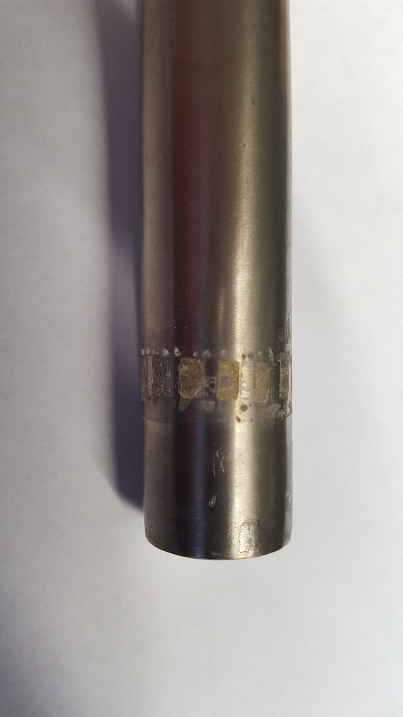

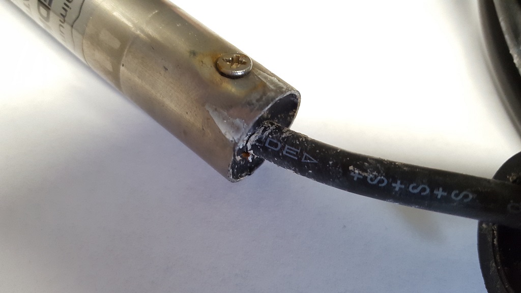

Re: SPS-Riffaquarium 600L
Hallo zusammen
Habe gestern Abend mein Heizstab ausgebaut und angeschaut, habe Korrosion am Rohr und eine rostende Schraube unter der nicht abdichtenden Abdeckkappe gefunden. Habe momentan wieder meinen Glasheizer von Süsswasseraquarium eingebaut und lasse es vorläufig mal so.
Hoffe dass ich jetzt alles störenden Metallteile entfernt habe.
Gruss Mathias
Hier noch die Bilder vom Heizstab. Bin schon sehr enttäuscht das man glaubt hier Qualität zu kaufen...
Gruss Mathias
