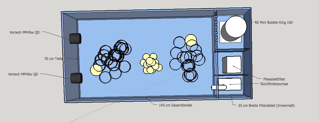

also es gibt auf jeden Fall Außenmagneten, die auch ins Wasser können. Die Magneten der Panta Rhei sind komplett vergossen, da wäre das in Ordnung. Ob das bei den neuen Tunze Strömungspumpen auch der Falls ist, habe ich bei Tanze angefragt und warte auf eine Rückmeldung.
Patrick du meintest dann vermutlich die angehängte Variante? Ich frage mich bei dieser nur, ob die Strömung der Rückförderpumpe aus dem Filterabteil nicht stört.

Die neuen Tunze sind auch vergossen.

Ich denke nicht das die Strömung stören wird.
Solange die Pumpen konstant laufen wird sich auch der Wasserstand im Technikabteil nicht verändern.
Ich benutze zwei ECM 42 die über 210cm gegen den Überaufkamm strömen.

Hallo Patrick,
ich bin mir nicht sicher, ob wir uns missverstanden haben.
Ich weiß nicht, ob die aus dem Auslass der Rückförderpumpe kommende Strömung die Strömung der zwei gegenüberliegenden Strömungspumpen "stört" bzw. zu stark "ablenkt". Also, dass die Strömung der Rückförderpumpe die Strömungswirkung der Strömungspumpen quasi teilweise aufhebt.
Wie bzw. wohin sollte die Strömung der Rückförderpumpe idealerweise gelenkt werden?
