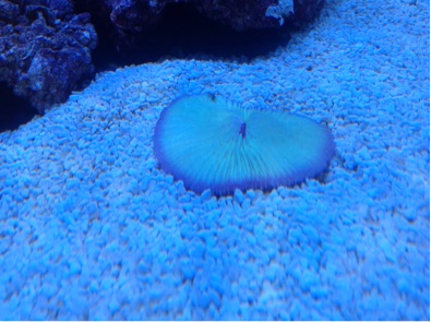

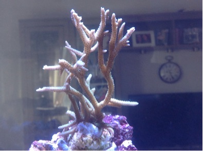

Meine Hystrix und die Fungia machen mir etwas Sorgen. Die Fungia ist deutlich heller geworden und auch die Hystrix wird in den Bereichen die voll Beleuchtet werden bleich.
Habe daraufhin die Beleuchtung etwas gedrosselt.
Vielleicht habt ihr ja noch eine Idee wie ich dem weiteren ausbleichen entgegenwirken kann?!

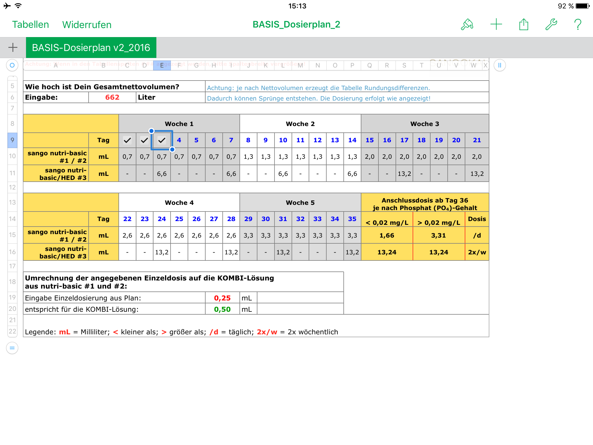

Basis wird nach Plan dosiert.
Dann werde die ich das komplex mal so dosieren und schauen was passiert.

Re: TaunusRiff
Ein Ausbleichen der Korallen z.B. durch ausgestoßene Zooxanthellen aufgrund eines Phosphat-Mangels ist gut möglich. Auch in Kombination z.B. mit Strahlungs-Stress.
Die Beleuchtung ist ja nach Jörgs Vorgaben eingestellt. Somit würde das Manko wenn dann nicht an der Farbmischung, sondern wenn überhaupt, an der Intensität liegen. Aber die Intensität hast du ja schon etwas herabgesetzt, richtig?
Ein Ausbleichen von Korallen kann aber auch z.B. durch einen Jod- oder Kalium-Mangel hervorgerufen werden. Allerdings ist dies bei deinem jungen Becken nicht mein erster Tipp.Ich muss aber dazu sagen, dass ich mit dem Red Sea Salz keine Erfahrung habe.

Ich habe mit dem Start-System angefangen und auch das nach Plan dosiert.
