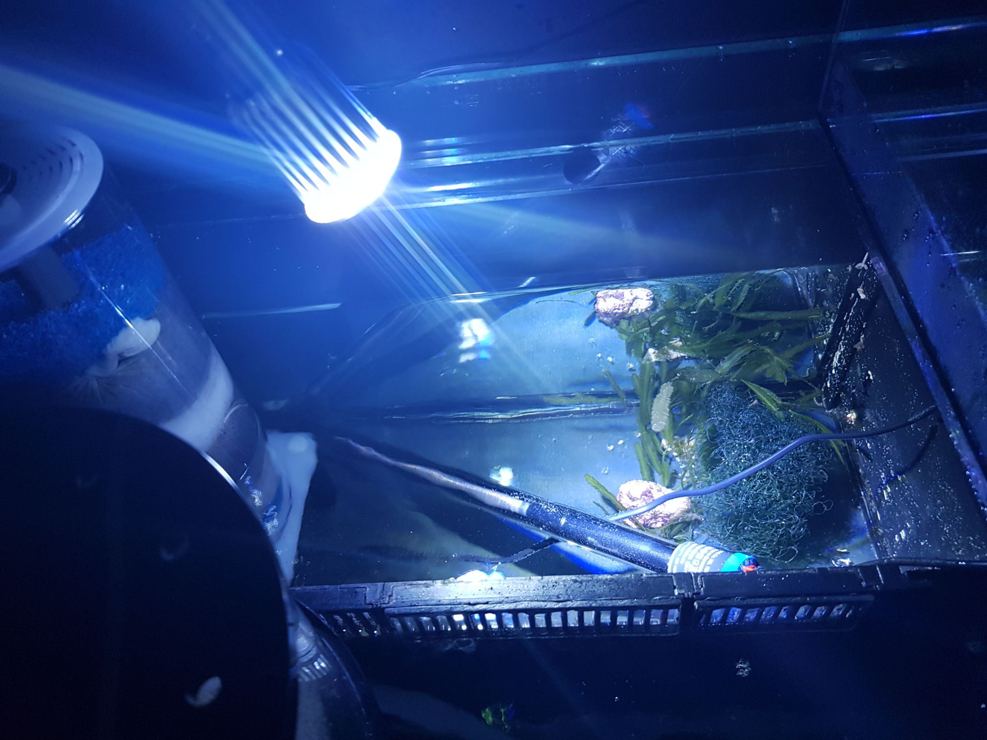

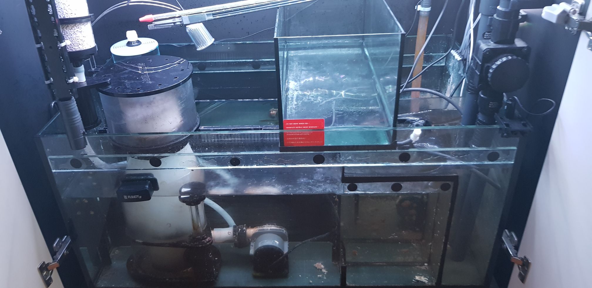

Hallo Jörg, Burkart und Micha,
Vielen Dank für Eure Hilfe und Antworten.
Ich habe letztes Wochenende das komplette SEA-Z gelesen (vielleicht sogar einen Teil verstanden ;-), werde manches öfter lesen müssen) und einiges davon schon umgesetzt:
Befinde mich mitten im 3x20% WW im 2-tägigen Abstand.
Das Technikbecken habe ich komplett entleert, alles gereinigt und umgestellt.
Jetzt, in der ersten Kammer nach dem Überauf, befindet sich der Abschäumer (wobei hier noch so eine Kante des nun überflüssigen Filterbeutelhalterabteils ist...).
In der nächsten Kammer (der Überlauf hierher wurde auf ca 10cm Breite gekürzt) der Fliessbettfilter, bestückt mit Carb und Anio.
Dahinter- allerdings nicht durch eine Kammer getrennt- die Algen.(die ich ausgedünnt habe)
Keine Filtermatten mehr im Becken.
Bor und Iod nachdosiert.
Fehlendes Salz dosiere ich bei jedem WW nach.
Etwas Sand sauge ich bei jedem WW ab, so dass er irgendwann nur ca 2cm hoch liegt...
Die Korallen kämpfen noch sehr. Einge haben sich fast komplett verabschiedet, wobei ich ein paar Aleger in das NanoBecken meines Sohnes evakuiert habe. Einige stagnieren und sehen nicht gut aus. Einigen scheint das alles gar nichts auzumachen, dh sie stehen gut. Aber, und das stimmt mich hoffnungsvoll, die Caulastrea, aus meinem ersten Beitrag, steht deutlich besser da und regeneriert...
Wenn ich den letzten grossen WW hinter mir habe, werd ich wieder Tests machen...bin mal gespannt.
Ich habe meinen Kugelfisch genauer beobachtet, ich konnte aber nie beobachten, dass er in irgendwas beisst, was kein Futter ist.
Als er neu war hat er ab und zu in den Mantel der Tridacna gebissen, doch die lässt er nun seit langem schon in Ruhe.
Nach dem ich die SEA-Z durch habe, befürchte ich, dass mir bald geraten wird, die Rückwände rauszunehmen, was mir nicht leicht fallen wird, da mir das so deutlich besser gefällt, als eine schwarze Wand. Ok, man kann sie zuwachsen lassen. Würde dann auf jeden Fall so was wie Coral Banks Magnetic platzieren, auch weil unter eingen dieser Überstände Fische nächtigen.
Ausserdem sind in meiner rechten Rückwand 4 Kupferanemonen heimig. Ich wüsste kaum wohin damit, ich müsste Höhlen aus Riffkeramik ins Becken stellen...
Einen grossen Lebenden Stein, am Fusse des Ablaufschachts könnte ich rel problemlos entfernen, zwecks besserer Beströmung...Ansonsten finde ich, dass die Strömung nicht schlecht ist. Mitte und rechts sind die Aufbauten recht dünn. Der linke Steinhaufen ist sehr "luftig", es ist quasi eine grosse Höhle, von mehreren Seiten anschwimmbar, auch Nachtquartier für einige Tiere.
Soviel zum Stand der Dinge. Im Anhang die Fotos zeigen das Technikbecken jetzt. Vor deiner Anfrage, Jörg, hatte ich keine vernünftigen Fotos gemacht...
Gruß und Vielen Dank,
Andreas
Gruß und Danke
