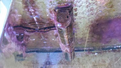

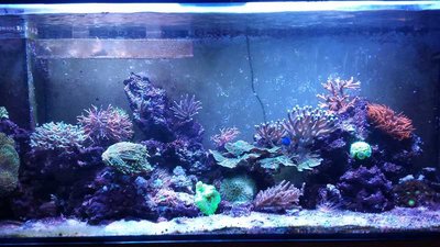

Da das Thema aus dem thread HED bei geringen Nährstoffkonzentrationen hier wohl besser aufgehoben scheint.
Noch mal das Wichtgigste zusammengefasst, Analyse wurde gemacht passt soweit bis auf Salinität, habe ich aber auch bereits angepasst.
Cyanos und Algen sind weiterhin vorhanden.
Lichteinstellungen weitestgehend aus dem SEA - Z übernommen.
Strömung auch schon alles mögliche durchexperimentert ohne Erfolg.
Ich bin echt Ratlos was ich sonst noch machen kann, ich brauch da echt Hilfe.
Hier nochmal einige Bilder
k-Cyanos (2).jpg (27.53 KiB) 7540 mal betrachtet
k-Algen (2).jpg (22.96 KiB) 7540 mal betrachtet
Christoph
chsch013
Beiträge: 126
Registriert: Donnerstag 15. September 2016, 23:27
Wohnort: Balve
Re: Mein 450l Becken will nicht so recht laufen
Beitrag von chsch013 »
Aktueller Anamnese Bogen (die T5 Beleuchtung und die zweite Strömungspumpe erhalte ich allerdings erst im LAufe dieser Woche.)
Und die aktuelle Analyse.
