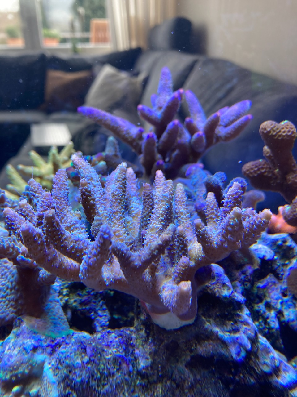

Servus zusammen, hab immer noch das Problem mit Nitrit, dieser ist bei 0,2-0,5 mg und NO3 bei 0. PO4 messe ich mit FM bei 0,01 mg. ICP sagt hier berechnet 0,04 mg. Meine rote Montiplatte ist blass, grau...hier die aktuelle ICP. Jod habe ich wieder nachdosiert.

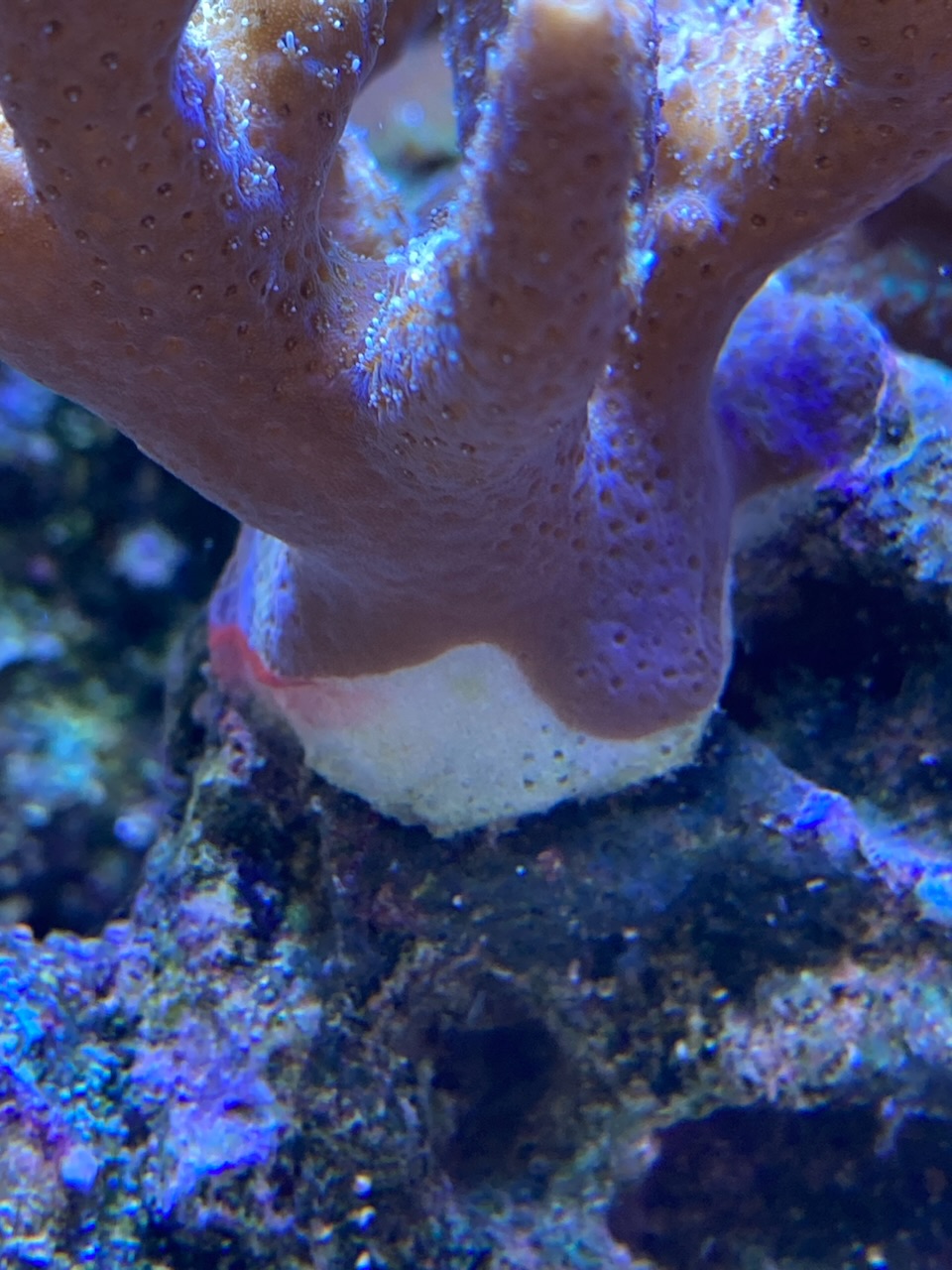

Da einige SPS am Fuß Gewebeverlust angefangen haben aufzuweisen, dosiere ich einfach 3-4 mL Complete pro Tag (80 L) damit geht es den LPS deutlich besser. Meine Euphylia bekommt richtig Schub. Eine SPS hat mit dem Gewebeverlusst seitdem scheinbar aufgehört...meine Seriatopor hat im innern gut die Hälfte des Gewebes verloren...bin etwas Ratlos.

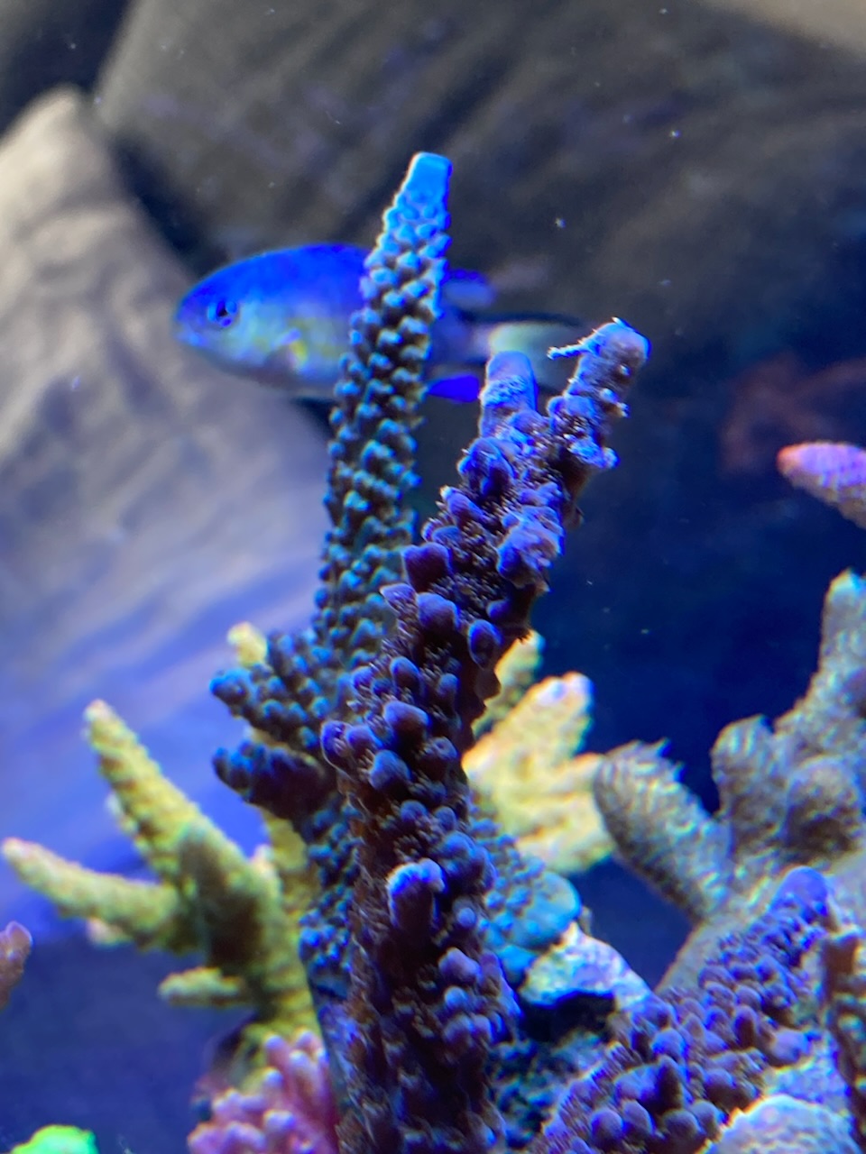

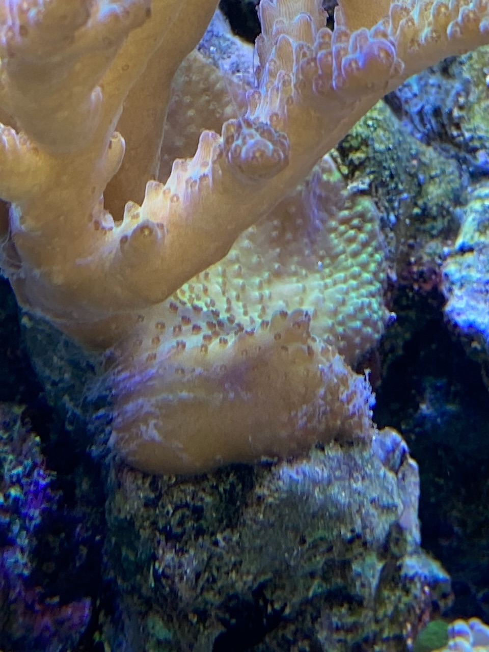

Servus, anbei mein Sorgenkind. Siehe Bild…PO4 oder N Mangel? Kann man das sagen?
Zweite Frage! Ca. 1 std. nachdem ich 1 ml Complete dosiert habe schleimen einige SPS …normal?

zur ICP zunächst, da ist nicht viel auffällig, außer das Du Gesamtphosphat auf jeden Fall gut nachweisbar hast mit 0,04 mg/L, was Du ja auch selbst schon gesehen hast und das Iod Defizit. Aber ansonsten schaut die ICP unauffällig aus. Normal ist das Abschleimen oder aus Ausstoßen von Mesenterialfilamenten nicht, wenn Du complete dosiert hast, vor allem nicht nach einer Stunde und nicht, wenn Du eine ganz normale Dosis zugibst.
Passt bei Dir die Strömung, so dass überall gut was hin kommt, gerade bei den SPS? Hast Du ggf von den LPS irgend etwas, was abschleimt und vernesselt, was an die SPS ran kommt?
Die Strömung passt eigentlich. Meine Cata gibt immer mal was ab aber ich sauge es in der Regel zeitnahe ab…ein paar braune Fäden.
Die Acro mit dem Geweberückgang hat erst ihre Polypen eingezogen, dann wurde sie deutlich dunkler, stumpfer und fing dann an das Gewebe am Fuß zu verlieren…langsam aber stetig.
Da ich zu Hause 0,01 mg PO4 messe (FM), habe ich den Fehler hier gesucht. Aber es lag wohl am NO3 beziehungsweise am N Mangel. Mein NO2 ist deutlich erhöht. Immer noch…
Angefangen hat das Theater mit dem NO2 als ich meinen Bodengrund entfernt habe. Hier haben die Cyanos sich so hartnäckig gehalten. Hab jetzt etwa die Hälfte des Bodens wieder mit 1 cm Korallensand bedeckt.
