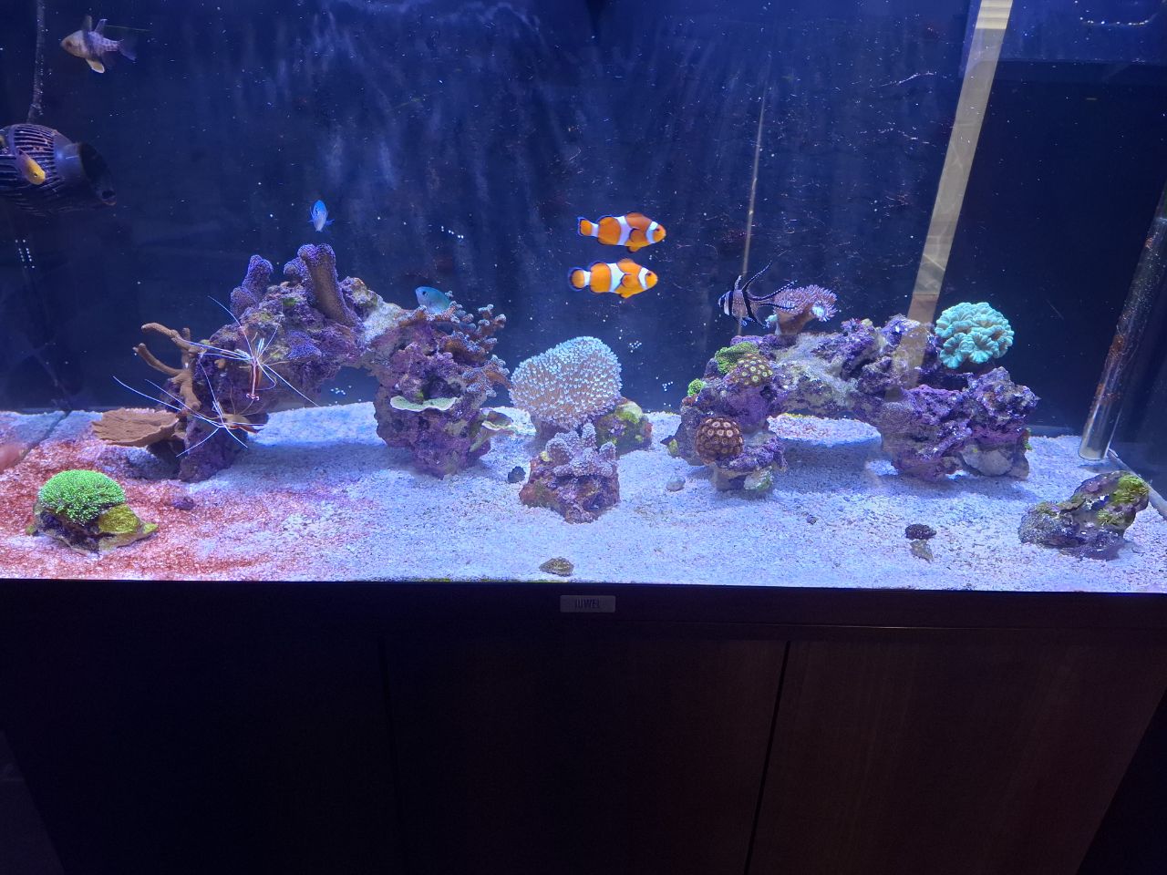

Hier ist der aktuelle Anamnesebogen, habs endlich mal geschafft.
Der aktuelle Besatz ist folgender:
*** Fische ***
- 3 Chromis Viridis
- 1 Kauderni
- 2 falsche Clownfische
- 1 Smiths Riffbarsch
- 1 Pyjama Kardinalbarsch
*** Wirbellose ***
- 2 Weißbandputzergarnelen
- Blaubein Einsiedlerkrebse
- 2 rote Einsiedlerkrebse
- diverse Schnecken wie Nassarius / Tectus / Trochus / Nerita/ Euplica / Hummelschnecken oder Astralium phoebia
*** Fische ***
- 3 Chromis Viridis
- 1 Kauderni
*** Wirbellose ***

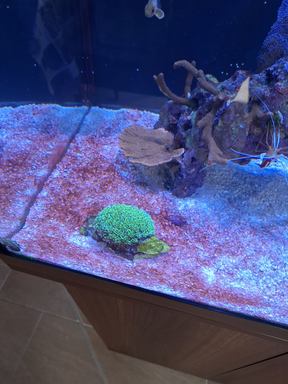

Alle Korallen stehen gut, auch die Axifuga hat sich wieder berappen. Am besten stand es als die Nährstoffe mehr als ausreichend gut vorhanden waren. Also habe ich Stickstoff hoch geschraubt und binnen 48 Stunden strahlten wieder alle Hals über Kopf.
Die Sangokai Produkte habe ich noch alle zuhause, habs ja 2 Jahre benutzt aber meinem Becken ging es dadurch nicht besser aber auch nicht schlechter. Daher kam kurz vor Start die Idee "back to the roots" und erstmal mit Balling Light gestartet. Die Sangokai Philosophie oder wie man die nennen kann betreibe ich weiter. So simpel wie möglich und so wenig Mittelchen wie möglich. Daher gibt's auch kein Staubfänger, Aminosäuren oder andere leuchtende Wundermittel.
Mein Aquarium mag es anscheinend eher gediegen und leicht "dreckig" im Nährstoffgehalt. Den Cyanofleck lasse ich auch erstmal in ruhe, nichts mit abpusten und saugen, da scheint es auch eher ein Strömungsmangel zu geben. Feintuning in der Pumpenausrichtung wird es wohl sein.
Ich warte eh auf das Ergebnis der ICP. Habe wieder eine gemacht, weil ich nicht weiß wie genau die neue Spindel misst.

Die Bartkoralle war ja für einige Tage zu und die Euphyllia war leicht zusammen gezogen. Ich tippe mal darauf das die Bartkoralle an den Dinoflagellaten schuld ist.
Die sind Mikroskopbestätigt. Die kleinen Kugeln geben richtig Vollgas als hätten die sich zuviel Red Bull und Kaffee reingezogen. Die großen sind aber dafür ordentlich gemütlicher. Ich hatte eigentlich an Kieselalgen gedacht, weil keine Luftblasen entstehen und die Fäden auch eher kurz sind. Naja.... Das Becken ist halt sehr jung... Montag wollte ich eh neues Frostfutter besorgen und hatte vor nach halbwegs frischen Lebendgestein zu schauen. Faustgroß würde mir eh schon genügen da es mir ausschließlich um eine Erweiterung der Diversität bei Bakterien geht. Mal gucken obs was gibt.

Ich bin mir ziemlich sicher das die Euphyllia an den Dinos "schuld" ist. Die Bartkoralle hatte schnell wieder aufgemacht als Stickstoff höher dosiert wurde, die Euphyllia blieb aber weiterhin zu. Als ich gestern nach Hause kam wusste ich wieso. RTN... Sie begann sich aufzulösen. Habe bisher immer nur davon gelesen und jetzt selbst erlebt. Es ist echt unglaublich wie schnell sich das innerhalb eines Koralliten ausbreitet... Bis ich erkannt habe was es ist, hat sich die Euphyllia um einen ganzen cm aufgelöst und das waren wirklich nur ~45 Minuten... Hab die dann natürlich sofort entfernt. Sehr schade, denn es war nur ein Polyp, also nichts mit schnell Fragmentierung...

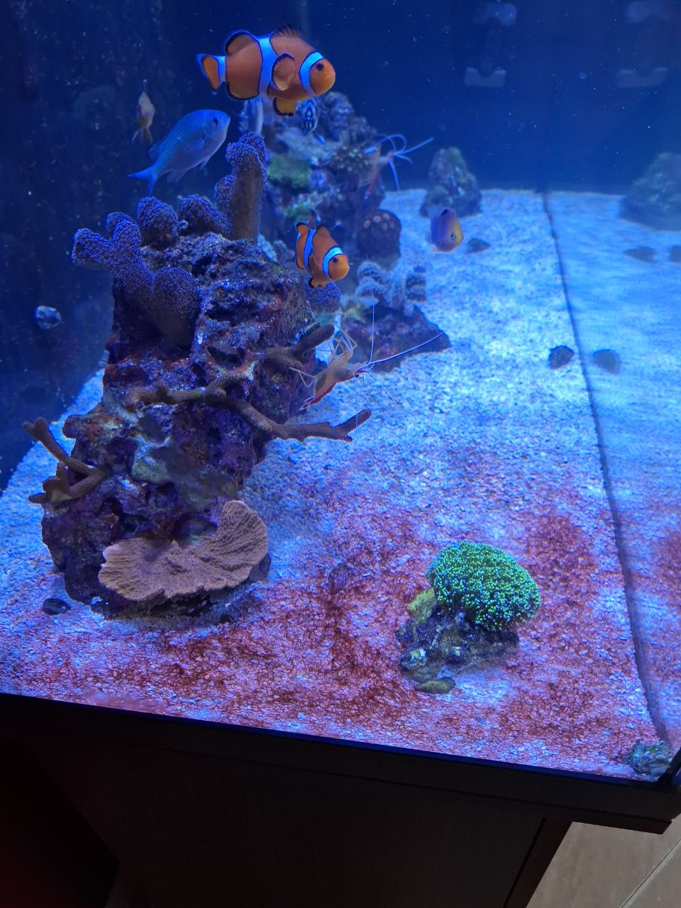

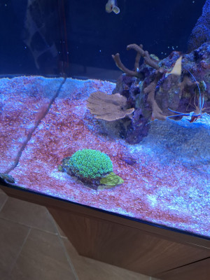

Nach den Dinos die Cyanos...
Aber ich meine mal gelesen zu haben das die wohl sehr gerne als Folge von Dinos sich im Aquarium breit machen.
Mehr als aussitzen kann ich es eh nicht.
PO4 - NO3 Verhältnis ist bei ~ 1:125 Die Korallen stehen sonst soweit super. Die SPS verlieren ihre braune Farbe und Wachstumsspitzen sind jetzt fast überall ganz leicht zu sehen.
Die Tunze 6055 hat die Woche ein Upgrade bekommen. Den Korb und den Läufer der Tunze 6095 für eine breitere Strömung.
Ich bin am überlegen ob ich mal testweise die Tunze neben die Nero 5 platziere und die Strömung dann übers Riff zu den SPS drücken lasse. Sodass sie dann als indirekte Strömung bei den LPS ankommt und von den Pumpen wieder beschleunigt wird.
Meint ihr das wäre ein Versuch wert?

Cyanos habe ich ausgesessen ... hat zwar etwas gedauert, aber die sind so schnell verschwunden wie sie aufgetaucht sind.
NP Complete dosierst du ?
Könnte auch sein, dass dein Stickstofflevel im Becken etwas zu gering ist und sich deshalb die Cyanos breitmachen.
In punkto Strömung bin ich ein Fan davon, die ganze Wassermasse konstant in Bewegung zu halten.
Könntest mal probieren so wie ich eine Pumpe rechts, eine links und abwechselnd kontinuierlich nur eine im konstanten Strömungsmodus 1h laufen zu lassen.
