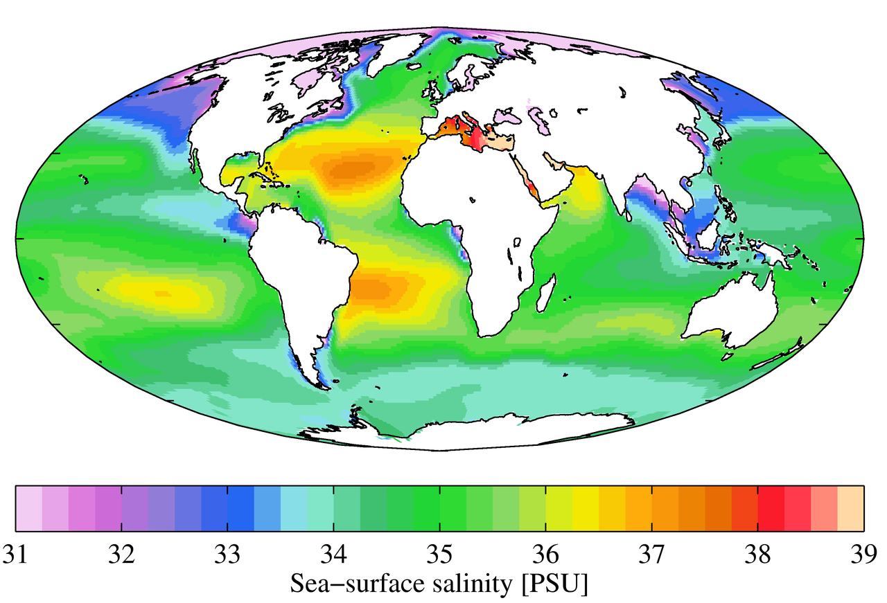

Ich habe verstanden... 33 psu ist i.m.o nicht optimal - aber nun auch nicht soooo kritisch. Einverstanden - 35 wäre optimal... das korrigierst Du ja jetzt oder hast es schon.
Habe da noch was gefunden...

33 psu ist für die Steinkorallenpflege durchaus kritisch, kurzfristig sicherlich nicht, aber unter 34 psu sollte es idealerweise nicht fallen. Der wichtige Punkt, den Denny auch angesprochen hat, ist der, dass z.B. 420 mg/L Ca bei einer Salinität von 33 zwar vom Wert her okay sind, aber nun bei einer Erhöhung auf 35 psu anteilig auch ansteigen wird. Zu hohe Ca und KH Werte sind jetzt nicht so problematisch wie zu tiefe, aber alleine um eine optimale Kalkversorgung zu ermöglichen, sollte die Salinität bei der SPS/LPS Pflege bei 35 psu und darauf basierend bei 415-425 mg/L Ca und KH 7-7,5 liegen.
