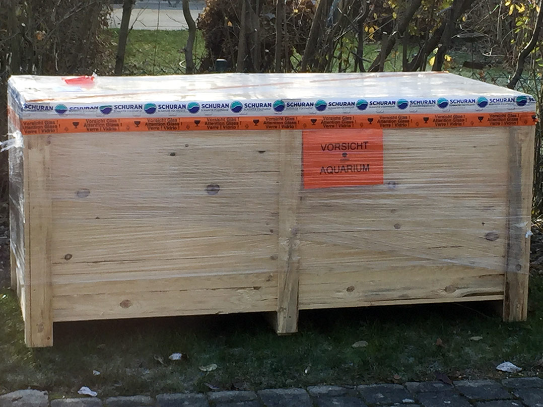

Das Becken kam in einer großen, fetten Holzkiste am 30.11. an und ich konnte schier die neugierigen Blicke meiner reizenden Nachbarn im Nacken spüren, ala …. „was hat`s den heit wieda b`stellt, ha“ ….
Braucht`s ja ned glauben, aber es hat keine 3 Stunden gedauert, schon hab ich a Email von der Hausverwaltung bekommen: „ Sehr geehrte Frau … wir haben heute gesehen, großes Aquarium …blabla ….. haben Sie auch eine Haftpflichtversicherung dafür?“ …. Ja freilich, hat die Madam eine, hab`s ihnen gefaxt und a Ruh war :D
Wir hatten Gott sei Dank zwei starke Männer zur Hand, die uns das gute Stück am Folgetag mit Tragegurte in den ersten Stock hievten, denn obwohl das Teil „nur“ 75kg wiegt, wir hätten es zu zweit nicht geschafft, meine Zeit ist vorbei, als ich noch zentnerschwere Männer hievte :-) Das Entsorgen der Kiste war allerdings a Plagerei, ohne Stichsäge bist aufgeschmissen.

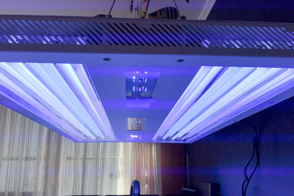

Mit der Pacific Sun bin ich sehr zufrieden, obwohl ich mit der Software am Anfang meine liebe Not hatte, da ich einen MAC besitze und die ganzen „Spielereien“ nicht nutzen kann, macht nix, ich denke, ich habe für mich ein ganz brauchbares Profil erstellt. Wie es sich auswirken wird, zeigt die Zukunft/Korallen.
Den Anamnesebogen werde ich alsbald nachliefern, sobald ich spätestens am Sonntag erste Wassertests gemacht habe.
Das war`s erst mal. Wenn ich was vergessen habe (bestimmt), Ihr dürft gerne fragen.
