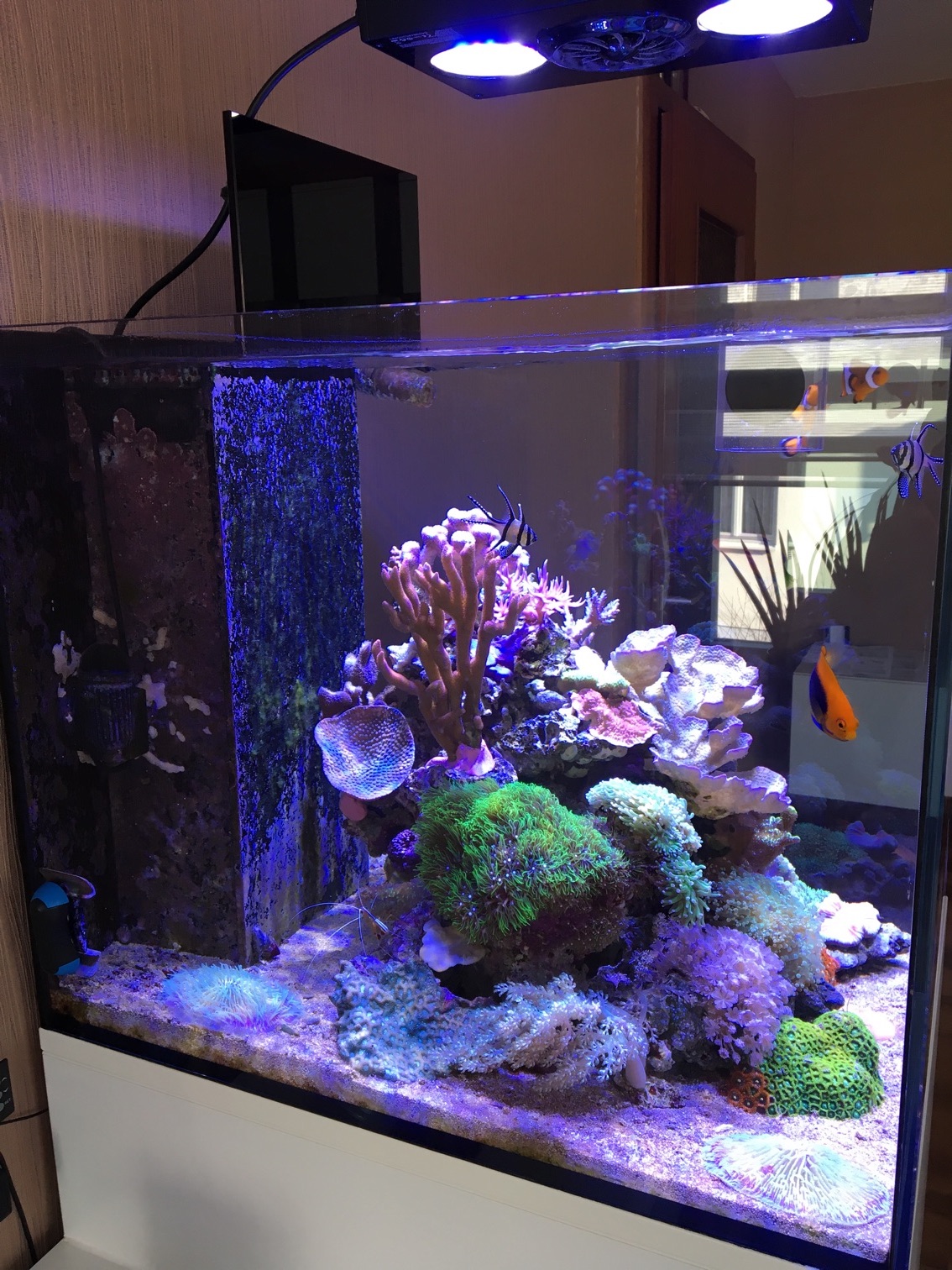

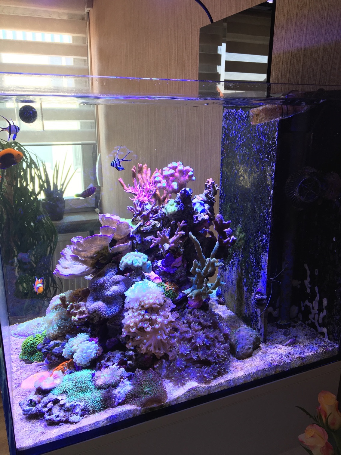

Ich grüße euch. Ich möchte euch gern mein kleines Aquarium vorstellen, der Grund dafür ist das ich ein Problem habe und nicht mehr weiter komm. Ich hoffe ihr könnt mir helfen.
Technik
-Aqua Medic Cubicus CF
-1x Ecotech Radion XR30W (nach Jörg sein Vorgaben eigestellt, Lichtfarbe, Verlauf und Länge von 11H
-1x Tunze 6025 und 1x Tunze 6040 mit Steuerung ( Wellenschlag Simulation)
-Bubbel Magnus NAC 3,5
-Aqua Medic Helixmax UV Anlage 9W (Läuft durchgängig)
-Aqua Medic OC Runner 1200 Rückförderpumpe
-100% Lebendgestein (ca12Kg)
-ATI Fiji Sand 1-2mm (ca10kg)
Besatz
-SPS und LPS Korallen (überwiegend)
-Ocellaris paar
-Gelbrücken Kaiser
-Kauderni paar
-Sechsstreifen Lipfisch
-Weißstreifen Garnelen paar
Zu meinem Problem:

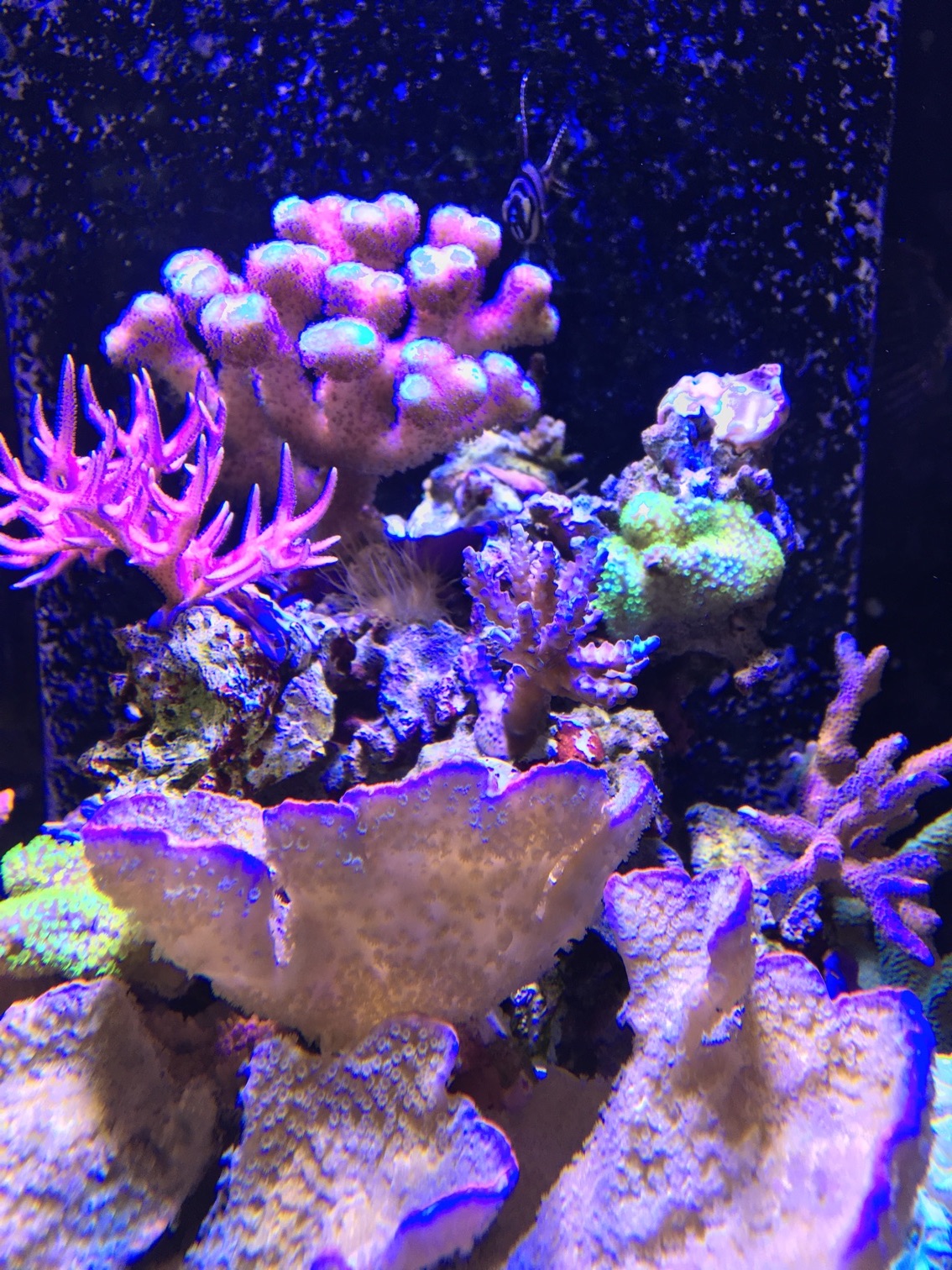

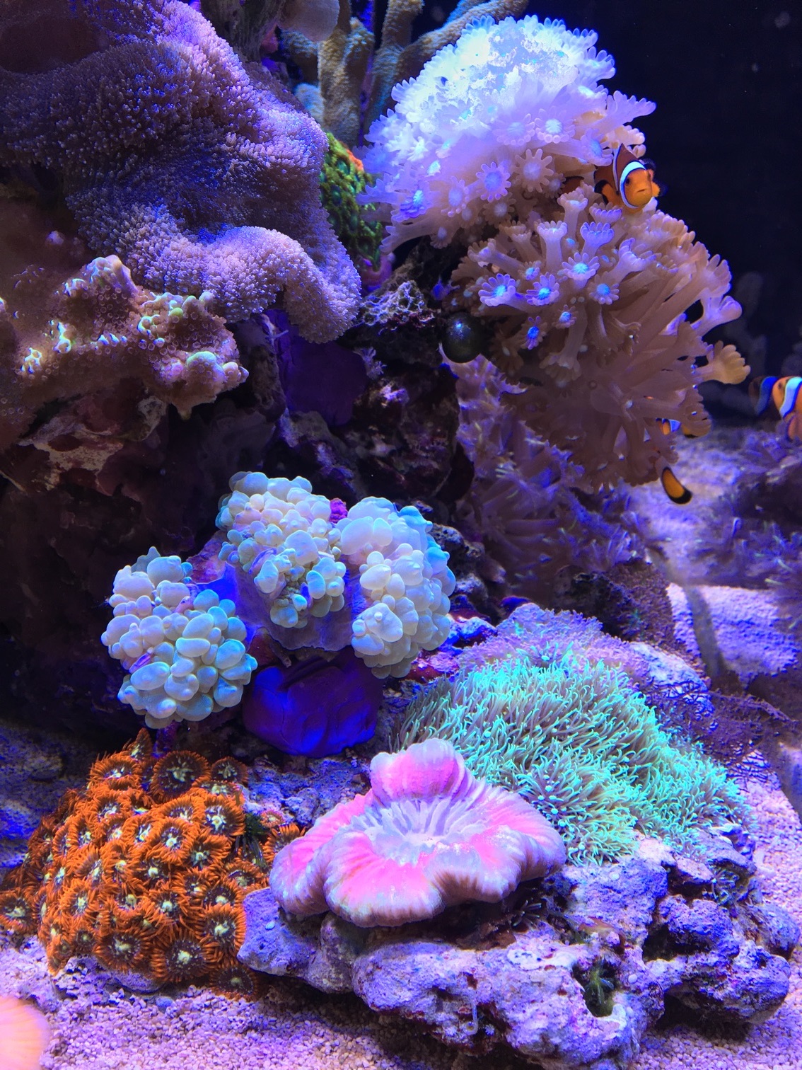

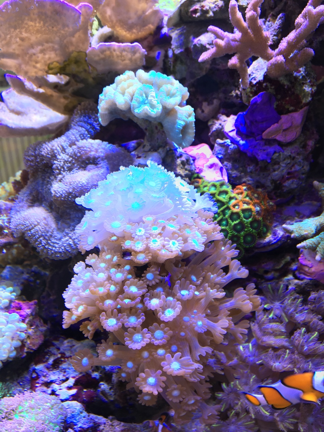

Meine LPS Korallen sind eigentlich noch nie wirklich gewachsen. Sie gehen zwar jeden tag auf aber wachsen halt nicht. Die Farben lassen ebenso zu wünschen übrig. Vor allem meine Trachophyllia ist richtig hell geworden und plustert sich nicht richtig auf. Bei meiner bräunlichen Goniobora ist vor allem der teil, der ins Licht ragt fast Weiss, wie vielleicht auf dem Foto zu sehen ist. Die SPS Korallen hingegen wachse schon recht gut und haben teilweise auch gute Farben, wie zB. die Pinke Hystrix. Meinen Stylopohra Milka hat zwar farbige Polypen, aber fast weißes Gewebe. Also liegt wahrscheinlich irgend ein Mangel vor, im Stickstoff Bereich vielleicht. Cyanoprobleme habe ich keine. Der Abschäumer ist Trocken eingestellt und die Radion nach Jörgs Farbvorgaben eingestellt, mit 11H Beleuchtungsdauer. Meine Korallen werden Mehrfach in der Woche mit Korall-flourid und Aminos gefüttert, was bis jetzt allerdings keinerlei Veränderung gebracht hat.
Würde mir vielleicht schon die Dosierung von Nutri-Compete helfen? Ich hab damit nicht vor den Nitrat zu steigern, aber das Ziel wenigstens genug Stickstoffe zur verfügung zu stellen. Laut meiner Analyse liegt auch Iodmangel vor, was wahrscheinlich auch für die blassen Korallen spricht.

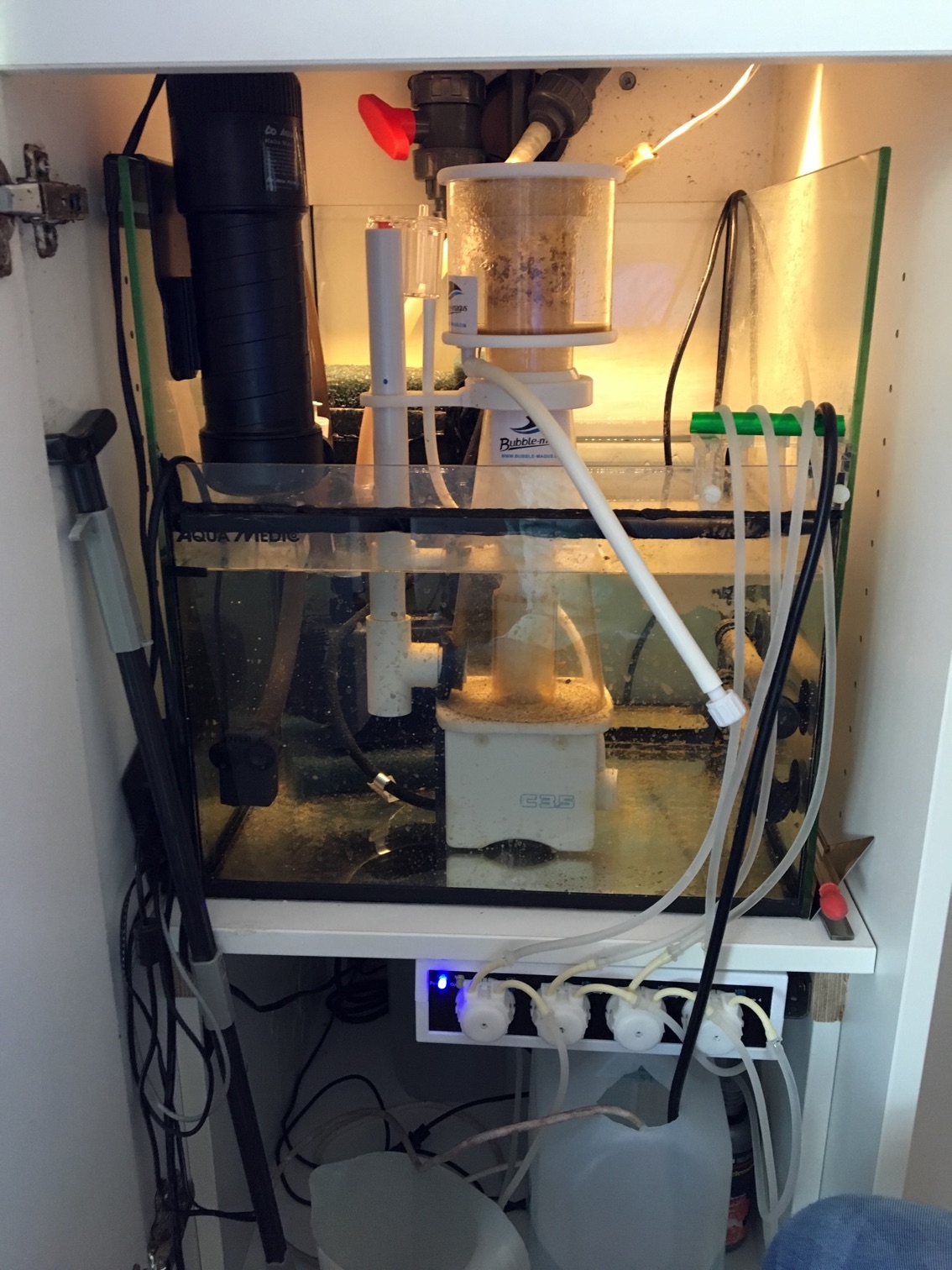

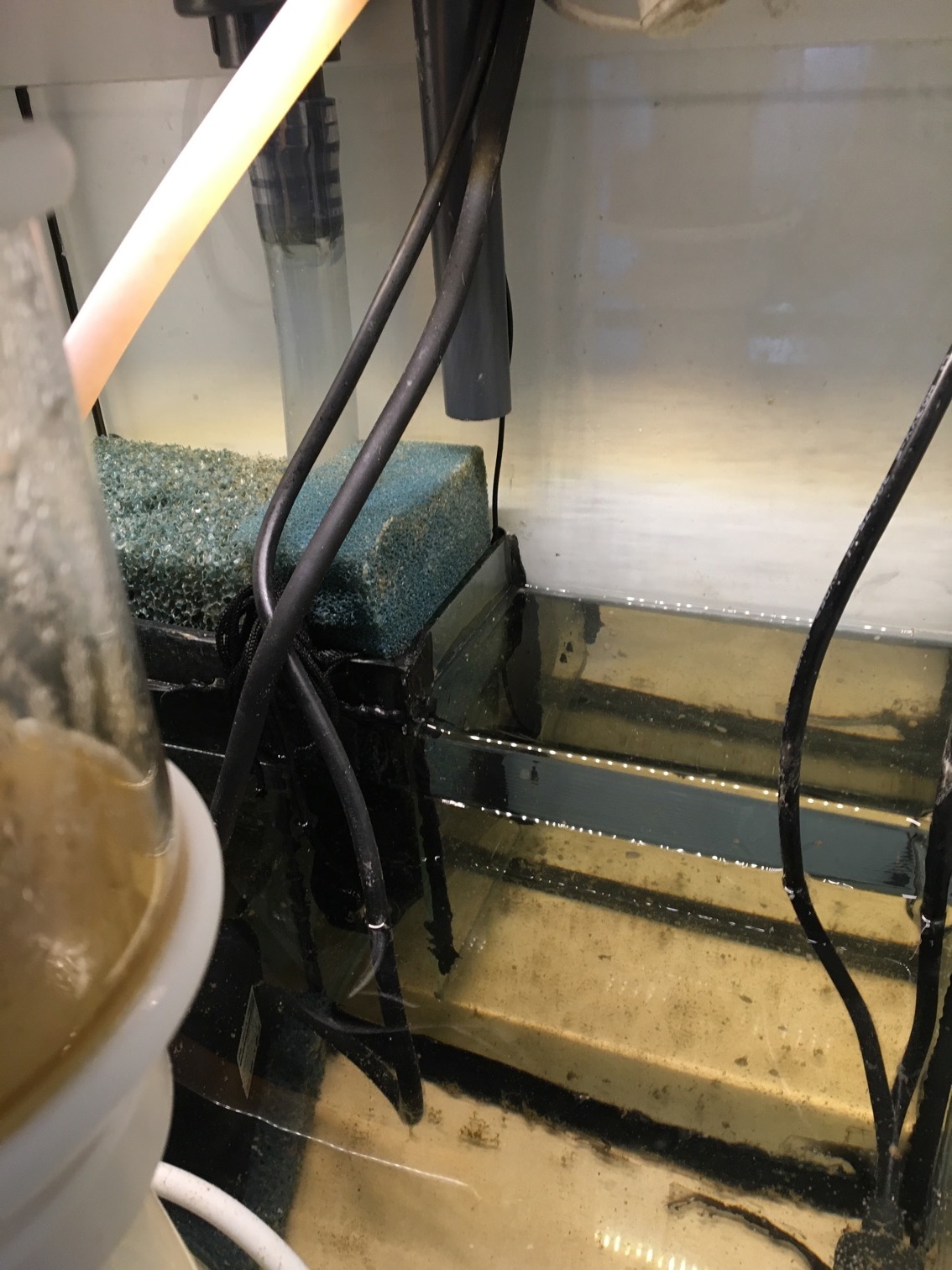

Willkommen! Zuerst was mir bei den Bildern so gleich ins Auge sticht: Sieht sehr Balus/Violettlastig aus; die Korallen machen einen eher farblosen Eindruck und die Schwäme im Technikbecken gehören in den Müll..
Nun etwas sachlicher:
Die Salinität musst Du sofort auf 35 ppm anheben.
Iod solltest Du auch ausgleichen; das wird wohl auch der Grund sein wegen den Farben wie Du ja auch erwähnst.
Auch sieht es so aus, dass Dein Becken knapp an einer Nährstofflimitierung steht.. Nitrat und Phosphat sind gemäss Analyse tief. AUch das hast Du erkannt.
Die Schwämme sind unkontrollierbar auch wenn DU diese ggf. regelmässig auswäscht.. wieso sind diese drin?
Ja; ich würde das sango nutri-NP complete dosieren und das Iod mittels sango chem-individual IF angleichen.
Vorab würde ich den Abschäumer sehr trocken einstellen.
Leuchte ist allem Anschein nach den Empfehlungen von Jörg eingestellt... dann erscheint es so violett/blau wegen dem Handy... nehme ich an.
EDIT: der riesen Glasrose würde ich auch an den Kragen... :evil:

Hallo, danke für die schnelle Antwort. Genau das wird an den Handyfotos liegen, lampe ist nach jörgs vorgaben eingestellt und wirkt in echt nicht blau.
Der schwam ist drinn, weill ich immer wieder Probleme mit schwebezeilchen habe die komischerweisse gegen abend schlimmer werden, wahrscheinlich weill die mikrofauna bzw kleinstlebewesen am aktivsten sind und staub aufwirbeln. Aber du hast schon recht, produktiv für gute wasserwerte sind sie nicht gerade.
Also lag ich mit der Vermutung nicht falsch das dass nutri complete was für mein becken wäre?
Salinität ist bereits in arbeit. :)

Wenn Du etwas gegen Schwebeteilchen tun möchtest dann eher Filtersocken oder ein Fliessfilter oder nicht entstehen lassen...
Was ist die Ursache deren?
Fliessfilter wird Aufgrund des Platzes wohl nicht funktionieren.
Du kannst auch Deinen Fischbestände überdenken und mehr produzierende Biomasse einbringen... 2 Kauderni, 1 Zwergkaiser und 1 Amphibrion in einer Gonio?

Ich weiss leider nicht woher sie kommen. Ne der passt leider nicht mehr rein, is ja jetzt schon voll da unten höchstens das mit der Filtersocke wäre ne Möglichkeit.
