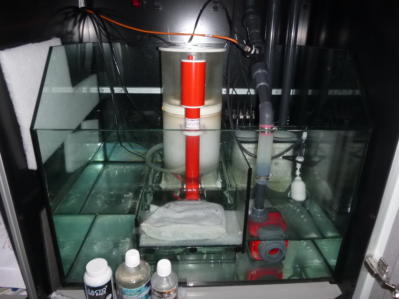

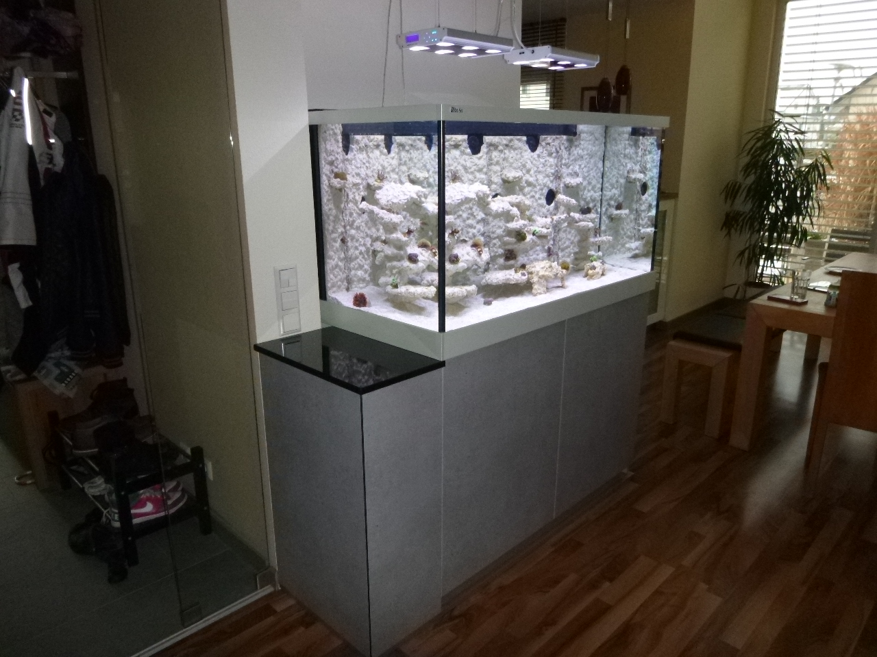

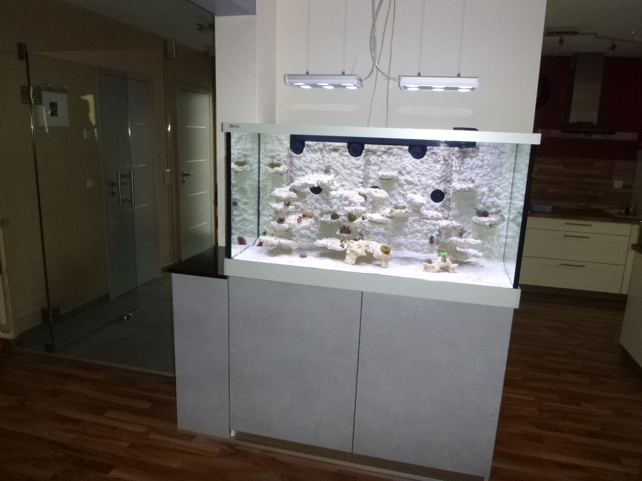

ich heiße Stefan, habe mich schon vor längerer Zeit hier vorgestellt und mein projekt über den Sommer auf Eis gelegt - aus Angst vor Hitze und damit noch einem Problem mehr zu lösen. Geplant habe ich seit länger als einem Jahr und mir ein gebrauchtes Red Sea Max S-500 gekauft. Zu Beginn der umfangreichen Informstionssuche traute ich mir kein eigen geplantes Becken zu und so wurde es eben ein Komplettsystem. Heute sehe ich das anders - man lernt nie aus.

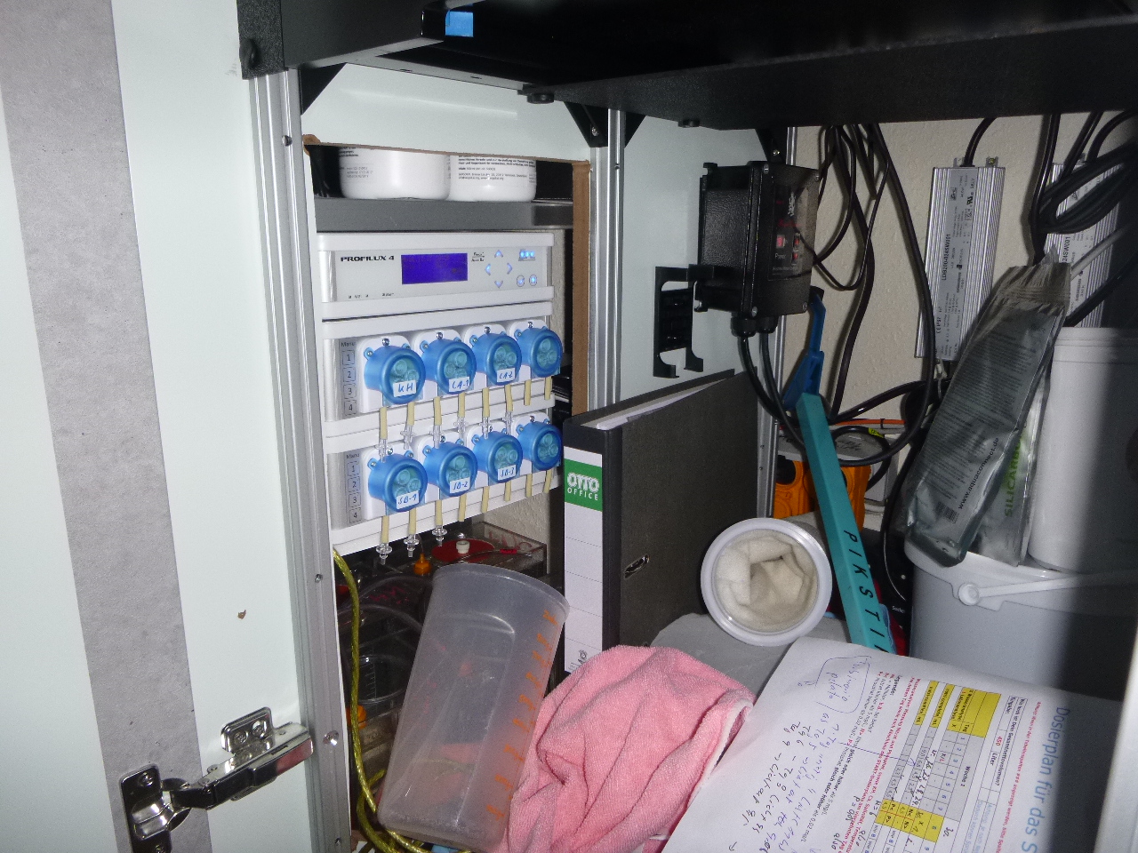

Der Vorbesitzer ersetzte die "Haustechnik" durch Royal Exklusiv Teile. Also Abschäumer und Rückförderpumpe. Aus genannter Hitzeangst ersetzte ich die T5 Beleuchtung durch 2 GHL Mitras 7206. Außerdem baute ich den Unterschrank so um, dass ich linksseitig zusätzlichen Raum habe. Darin sind GHL Profilux 4 und 2 Dosierpumpen und die zugehörigen Behälter. Dosiert werden soll mit denen Sangokai Balance und Basis.
Pflegen möchte ich hauptsächlich LPS Korallen, auch einige SPS sollen natürlich rein aber auch Weich- und Röhrenkorallen. Der angestrebte Fischbesatz ist nicht allzu exklusiv und spektakulär und den werde ich wohl an geeigneter Stelle mit Euch diskutieren.
Dekoriert habe ich mit Riffkeramik von Riffsystem, die Rückwand ist verkleidet - obwohl Jörg mir abriet. Ich hoffe, das war kein Fehler - aber mir gefällt das einfach viel besser.
Ich bin jetzt am Tag 11 des Start-Systems, messe aktuell die Werte öfter als angegeben, musste auch schon KH angeben und es ist nachvollziehbar, dass die Keramik CA ins Becken abgibt. Ansonsten sind die Wasserwerte logisch und ganz okay - bis auf Silikat. Davon habe ich reichlich zu bieten.
Diese Thematik diskutiere ich in einem anderen Beitrag - eventuell habe ich den Fehler gemacht, die Keramik nicht ewig zu wässern (aber angeblich gibt die ja nix ab...)
Auch das Thema "zügig besetzen" habe ich in einem anderen Beitrag angesprochen. Hier habe ich inzwischen 24 meist sehr kleine Ableger diverser LPS, Weich- und Röhrenkorallen, sowie Zoanthus und eine Entacmea.
Den Schrankanbau habe ich aus Alu-Vierkantprofilen gebaut und mit Dibondplatten verkleidet, die ich mit Magneten befestigt habe. Eine ähnliche Konstruktion (auch mit seitlichem Anbau und Regal darin) wird es über dem Becken geben, sodass es komplett verkleidet ist.
So, Ihr Lieben - Kommentare erwünscht. Kritik auch sehr gern - wie sagte Meister Joda: Lernen noch ich muss viel ;)

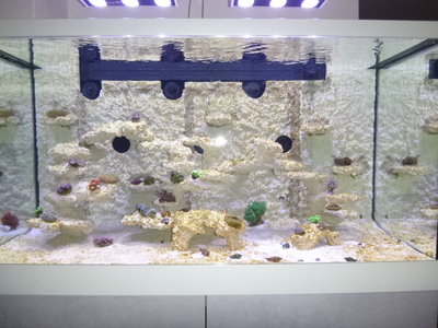

Kleines Update für diejenigen, die es interessiert,
ich bin heute am letzten Tag des Start-Systems, leider liegt meine erste Laboranalyse noch nicht vor. Was meine Werte bis auf Silikat angeht, die ich messen kann bin ich zufrieden.
In meinem "Silikatadsober-Beitrag" habe ich ja von meiner Silikat und Algenproblematik schon gesprochen. Ich werde aber aktuelle Bilder und den weiteren Verlauf hier einstellen (falls ich denn Interesse wecke und man teilnehmen mag, an meinen Leiden und meiner Freude ;) ).
Jedenfalls bin ich zügig am Besetzen. Gestern kamen 3 LPS, diesmal größere Tiere und eine Zoanthus dazu. Außerdem habe ich 4 Schnecken und 7 kleine Einsiedler zu Tisch gebeten - sollen die sich doch um den hässlichen Belag kümmern...
Morgen erwarte ich noch Montipora Hoffmeisteri und auch Danae, eine Chalice und auch noch eine Zoanthus und Terrazoanthus und dann stehen nur noch die astförmig wachsenden SPS/Acroporen auf dem Plan und die "fleischigen" LPS.
Ich habe dann also in zwei Wochen rund 35, meist kleine Fragmente aber auch größere Tiere wie die Euphylias und Fungia eingesetzt.
Meine Korallen sehen eigentlich noch aus, wie im Händlerbecken, finde ich zumindest. Die Caulastrea waren die ersten und die Briareum und bei letzteren bilde ich mir, dass die schon größer geworden sind. Kann das denn sein?

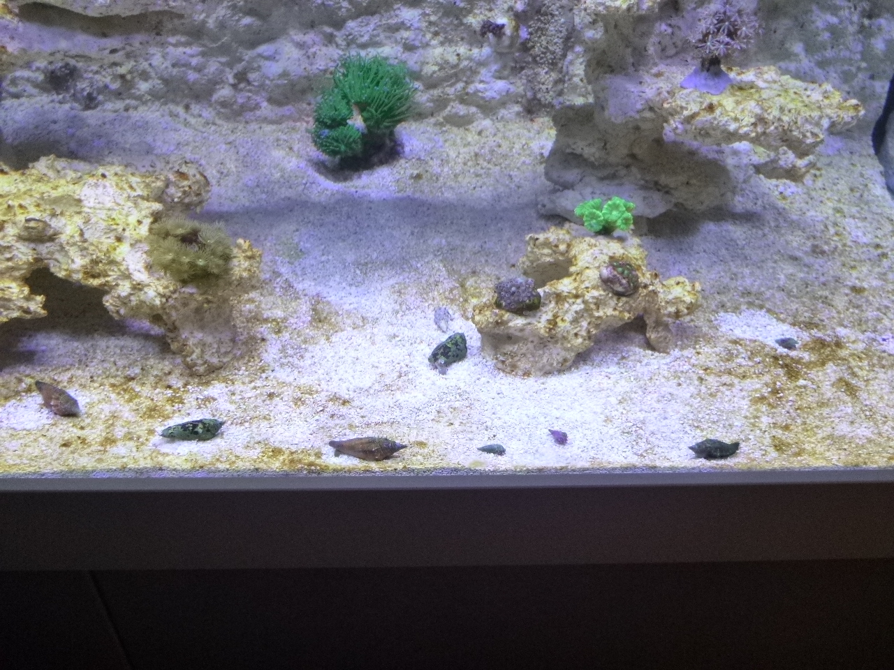

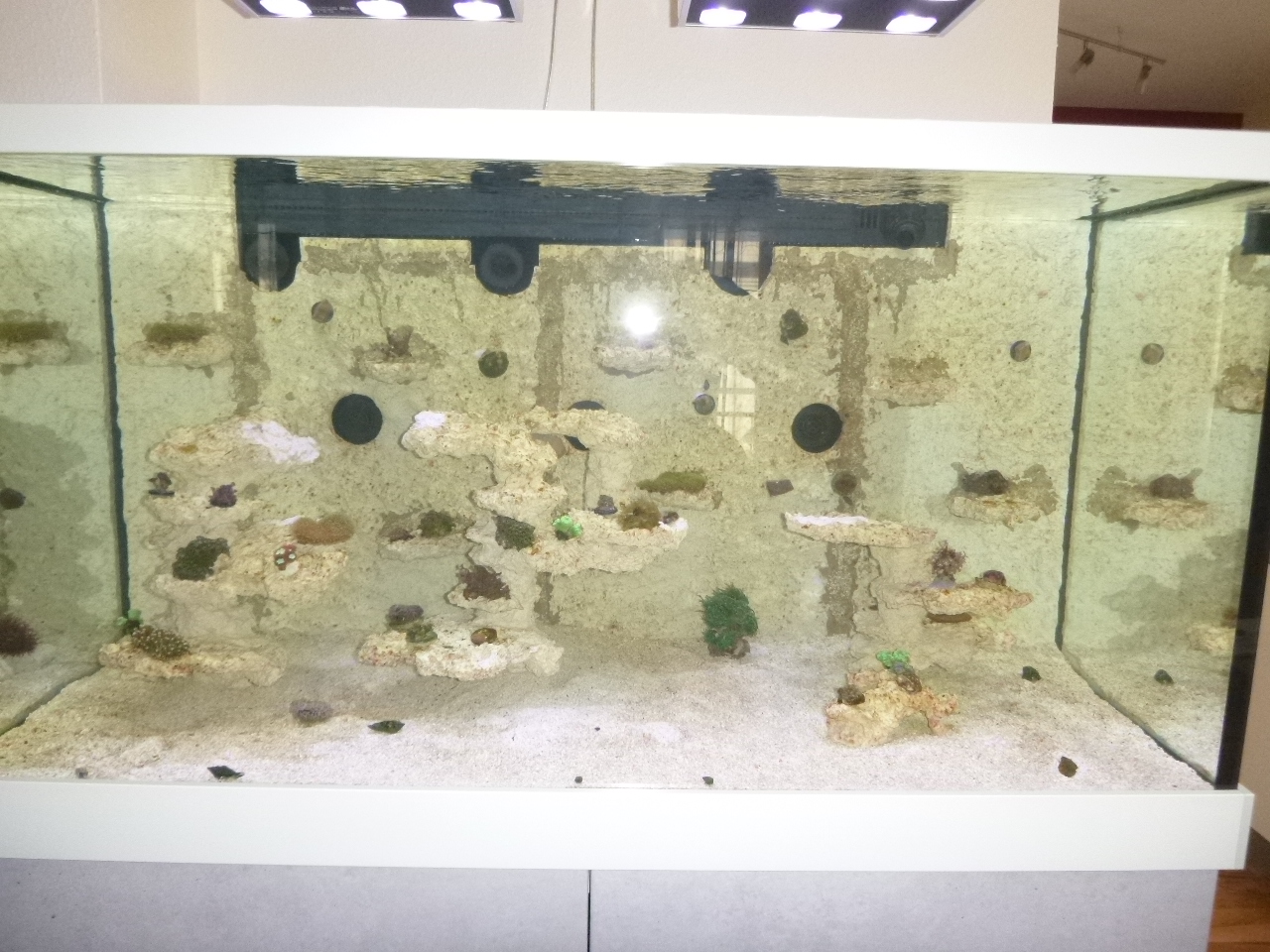

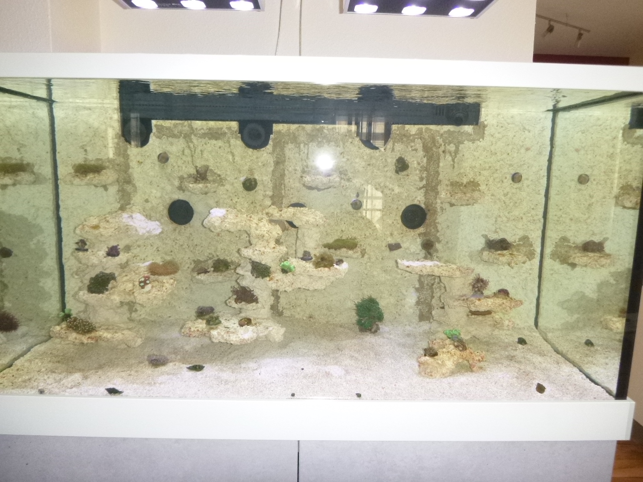

Anbei aktuelle Bilder von gestern nach Einsetzen der behausten Freunde - die langen schon ordentlich zu.
Eine Frage könntet Ihr mir bitte beantworten: Aufgrund der Silikatwerte und der Kieselalgen fällt mir ein Teilwasserwchsel vor, bei dem ich mit einer Pumpe und Schlauch die Algen versuche einigermaßen abzusaugen. Wäre das in der jetztigen Phase, nach zwei Wochen und beim Sart des Basis-Systems sinnvoll? Ich wäre doch mit einem Schlag einiges an Algen los und auch silikathaltiges Wasser.
Aber tut das denn den Korallen gut? und meinem fragilen Gesamtsystem?
Stefan

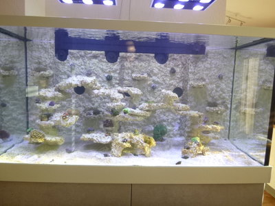

Moin,
keine Ahnugn, ob wer an meinen Leiden teilnimmt oder nicht, ich mache hier mal weiter - vielleicht interessiert es ja den ein oder anderen und über Tipps und Kritik wäre ich hocherfreut - bringt mich das doch weiter.
Ich habe also seit einer Woche eine veritable Algenplage, so langsam scheint mir das aber weniger zu werden. Wobei ich nocht nicht beurteilen kann, ob neue Beläge dazukommen oder nicht. Es scheint mir nicht so zu sein, kann aber auch täuschen, weil ja zB auf dem Boden inzwischen die Schnecken rumwüten.
Jedenfalls scheinen die Scheiben nicht mehr (so schnell) grün zu werden.
Gestern habe ich dann noch eine Reihe von Montiporen an die Rückwand angebracht.

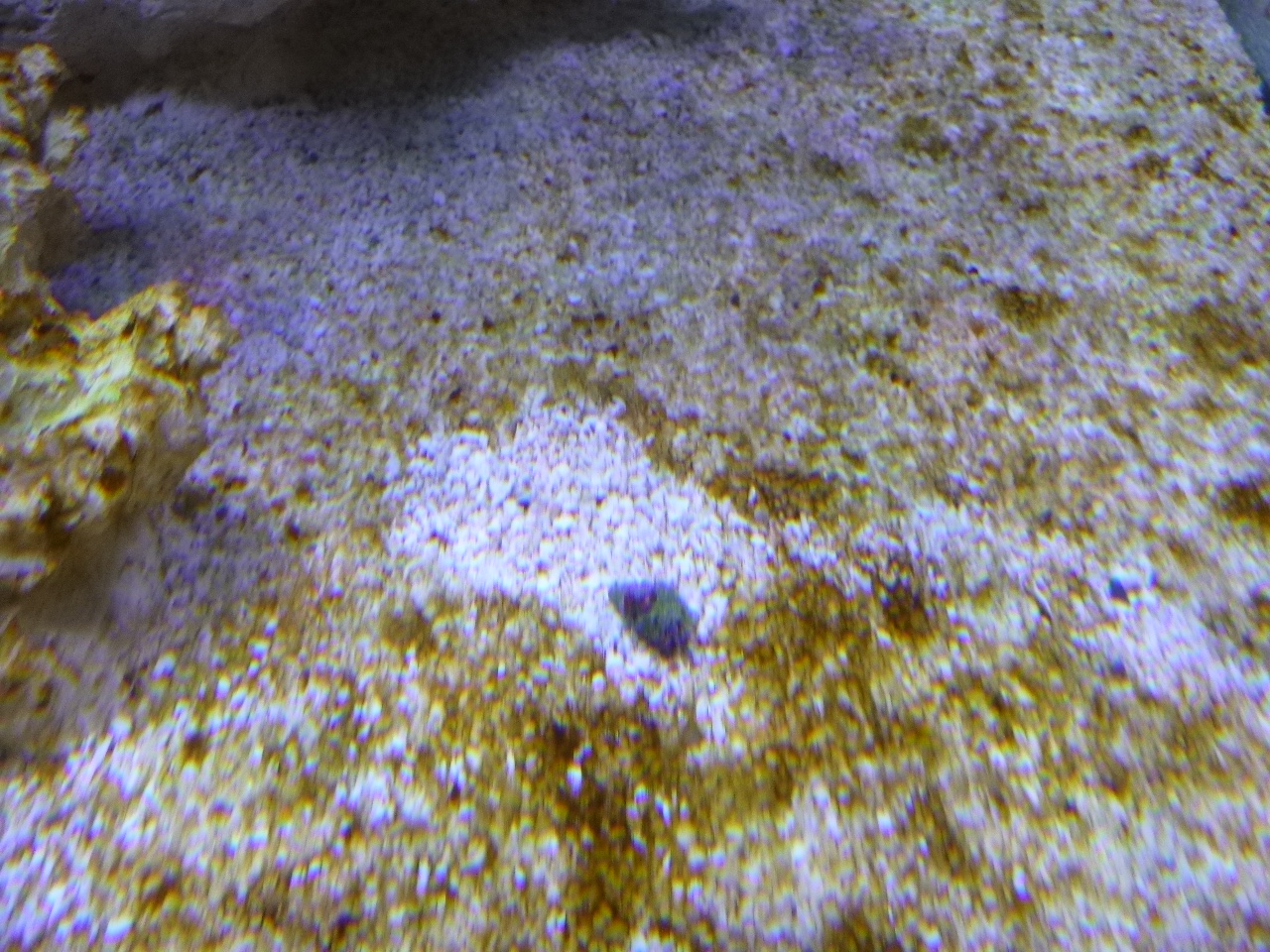

Evtl erkennt man an den Fotos, dass ich nicht nur braune Beläge habe, von denen ich ja ausgehe, essind Kieselalgen, sondern auch hellere grüne Beläge.
Leider habe ich (noch) kein Feedback zu meiner Wasserwechselfrage bekommen aber ich habe mir mal so gedacht, leicht zu entnehmende und noch nicht mit Korallen beklebte Dekoteile rauszunehmen, die zu schrubben und wieder einzusetzen. Dann sehe ich ja an denen, ob da neuer Belag dazukommt.
Währenddessen dann die glorreiche Idee, diese Keramikbrocken mal in Osmosewasser zu wässern, nachdem ich sie gereinigt habe und später in dem Wasser den Silikatanteil zu messen. Bin gespannt.
Stefan

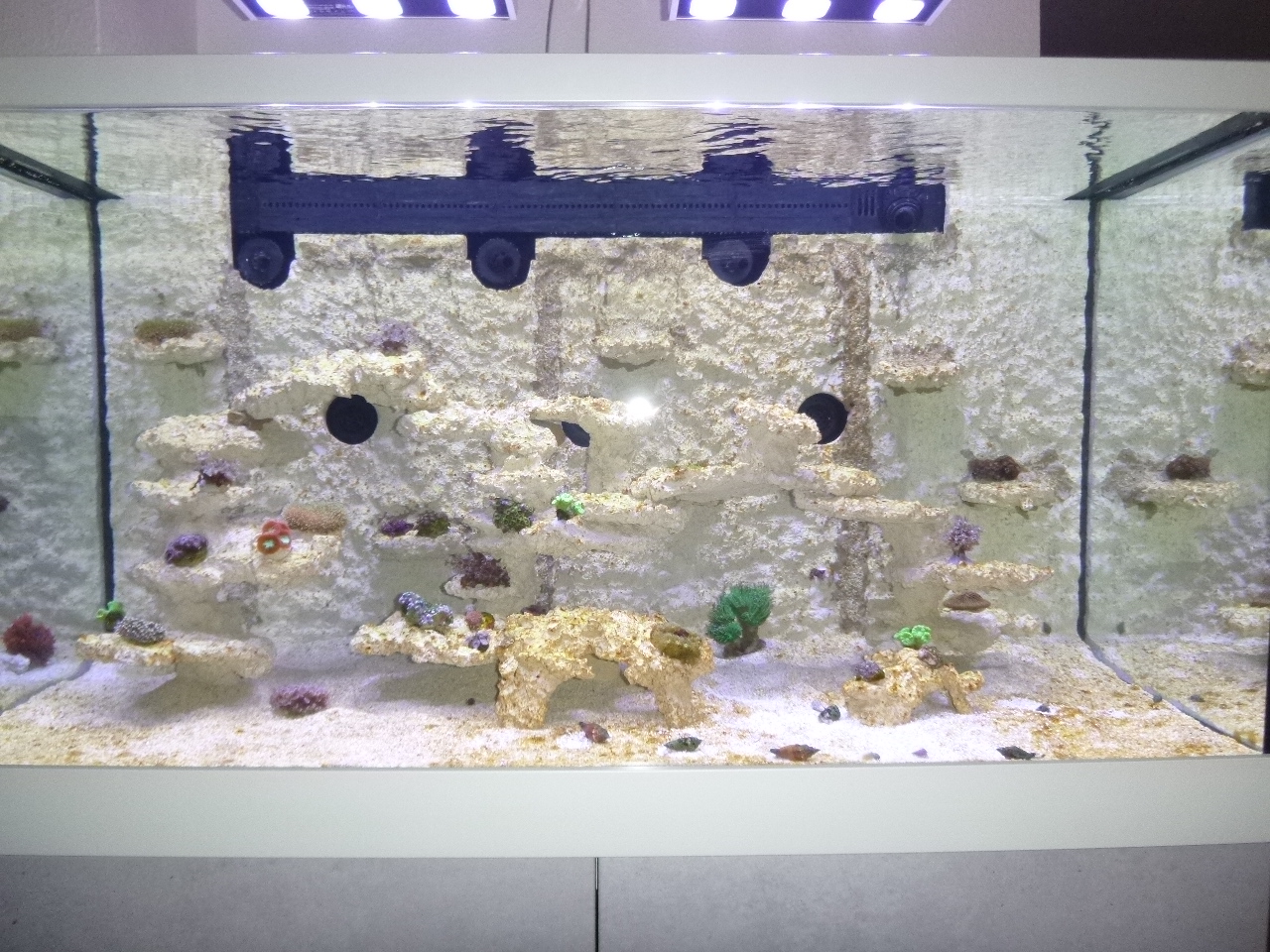

so hell war das vorher

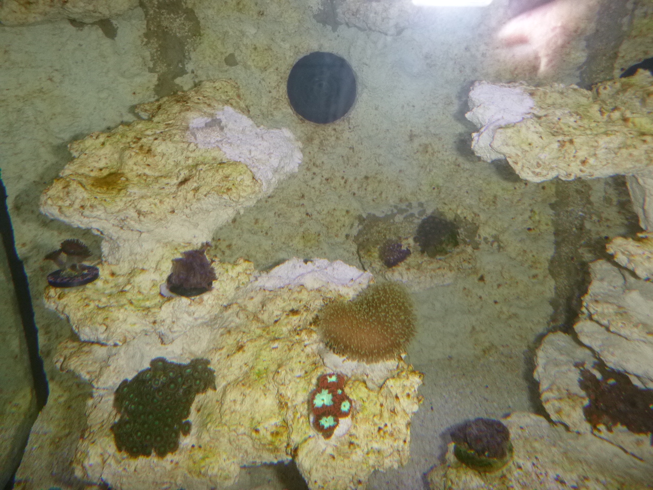

am 08.12. morgens nach Entnahme von keramik

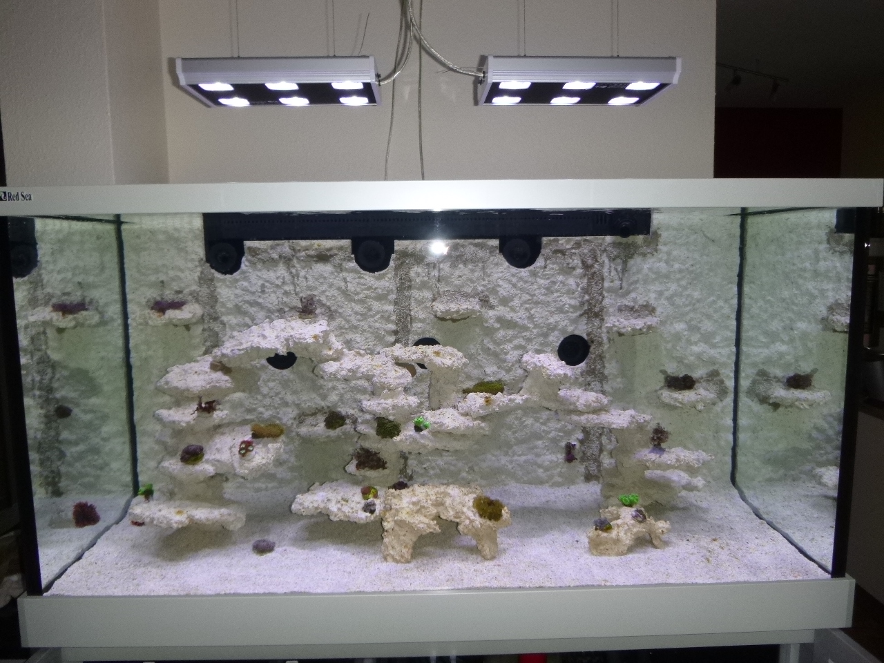

am 7.12. morgens
am 7.12. morgens

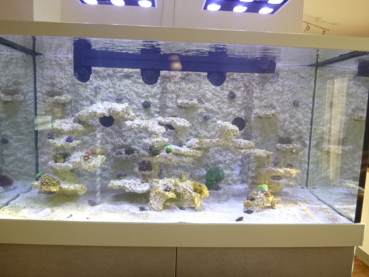

StefanSc
Beiträge: 475
Wohnort: Stockstadt am Rhein
Re: Endlich Meerwasseraquarianer
Beitrag von StefanSc »

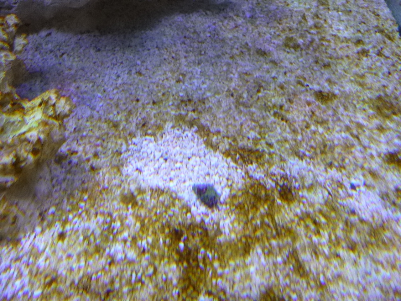

ich nochmal. auf dem Detailbild mit der Sarcophyton sieht man schön die unterschiedlichen Beläge. Der braune Kram ging leicht mit der Zahnbürste ab, der hellgrüne Belag ist hartnäckiger.
jemand eine Idee?
Stefan
Armin
Beiträge: 170
Wohnort: Dusslingen
Beitrag von Armin »
Hallo Stefan,
warum willst Du den einen Wasserwechsel mach! Kieselalgen raus sagen und mit dem Wasserwechsel Silikathaltiges Wasser wieder rein :o .
Die Kieselalgen verschwinden wieder sobald das Silikat aufgebraucht ist und gegen den grünen Algenwuchs hilft viele Korallen einsetzen. Du wirst sicher auch noch Cyanos bekommen! Besetzte Dein Becken mal kräftig weiter, da hat es noch sehr viel Platz. Bei der Briareum Harum musst Du nur aufpassen damit sie Dir nicht die ganze Rückwand bewächst. Ich habe sie nur dort wo ich sie auch wieder wegbekommen (nur auf einzeln Steinen und am Ablaufschacht).
Grüße Armin

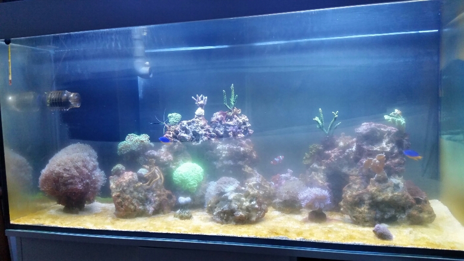

Nach ca. 2 Wochen hatte ich den höHe Punkt.
Das Bild ist ca. zwei Wochen nach Beckenstart entstanden. Ich habe das Becken sich selber überlassen und die anschließende Bakterienblüte ist ohne UV vorüber gezogen.
